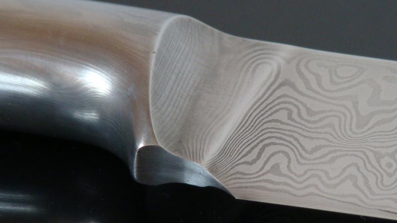

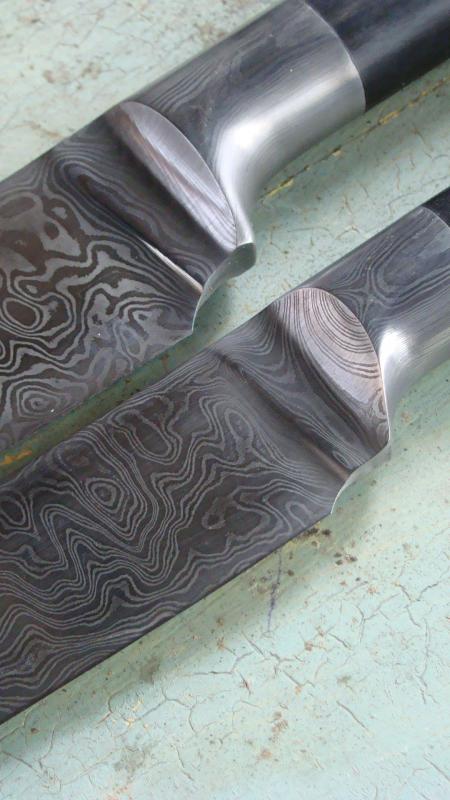

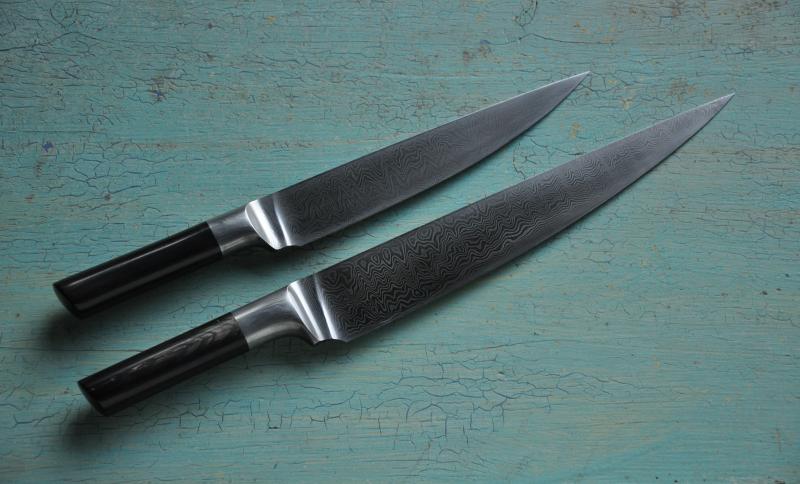

Guten Abend liebe Leute,
heute möchte ich Euch ein Küchenmesserpaar zeigen, welches ich bereits vor einiger Zeit für Austsellungszwecke gefertigt habe. Für beide habe ich einen Verbund aus C105 und CK60 geschmiedet und für das Griffmaterial fand Büffelhorn Verwendung.
Ein paar Daten.....
Das "Große"(ca. 100 Lagen),
Gesamtlänge: 438mm
Klingenlänge(scharf): 290mm
Klingenhöhe: 47mm
Klingenstärke: 3,4mm (verjüngend zur Spitze hin)
Grifflänge: 125mm
Das "Kleine"(ca. 200 Lagen),
Gesamtlänge: 355mm
Klingenlänge(scharf): 214mm
Klingenhöhe: 38,5mm
Klingenstärke: 3,0mm (verjüngend zur Spitze hin)
Grifflänge: 120mm
Vielen Dank fürs Schauen!
Schöne Grüße
Kilian

eigenwilliges Design! Aber mir gefällts!!!
Wie hast Du den Übergang Integral-Klinge gefertigt? Gefräst?
Gruß und Danke fürs Zeigen
lars
Super
ganz tolle Linie , sowas hab ich noch nie gesehen :staun:
richtig schöne Küchenfighter !!!
Grüße aus dem Neckartal ... Norbert
Vielen Dank für Eure Worte!:)
@ozelott: Den Übergang habe ich weitestgehend geschmiedet und im Anschluss am überstehenden Schleifband ausgeformt.
Liebe Grüße
Kilian
