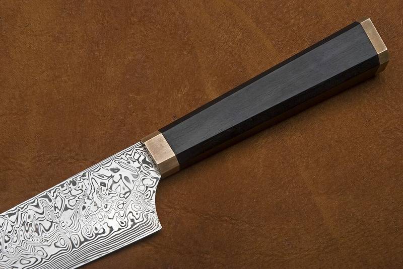

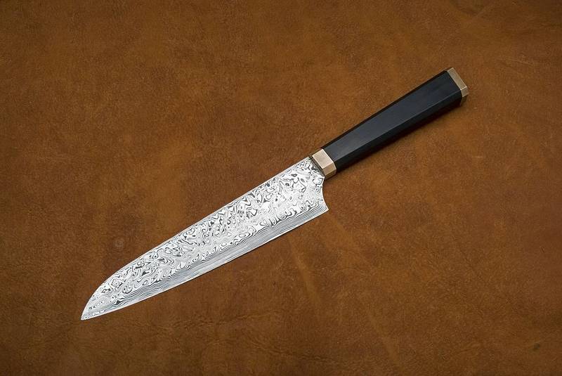

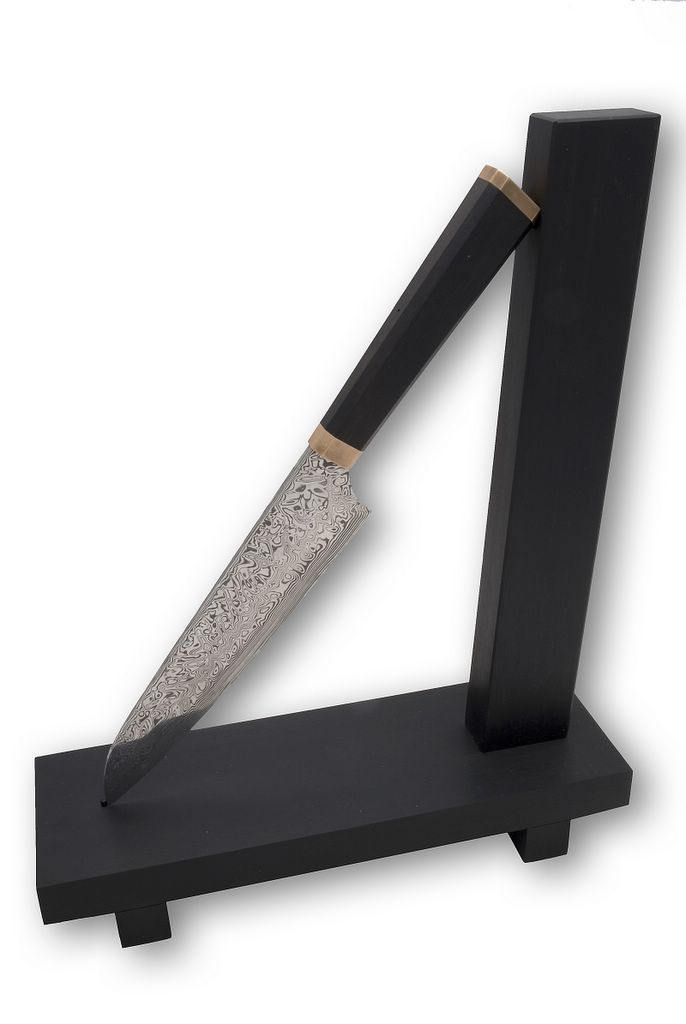

Los geht es heute mit einer Küchenskulptur:
Klinge: Damasteel von Hand ausgeschmiedet
185 mm lang, 47 mm hoch
von 1,8 mm auf 3,4 mm
Klingenschliff auf Null laufend (Haarspalter)
Griff: Goldbronze und Ebenholz achtkantig
Ständer: Ebenholz 300 mm hoch, 250 mm lang und 100 mm breit
Der Schwerpunkt des Messers liegt genau auf der Zwinge, was ein ermüdungsfreies Arbeiten ermöglicht. Verantwortlich sind im Griff integrierte Ausgleichsgewichte.
