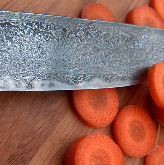

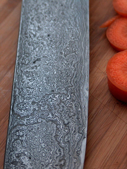

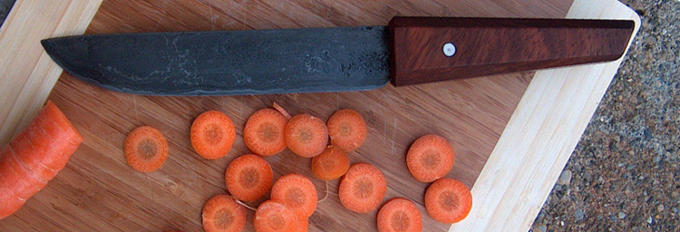

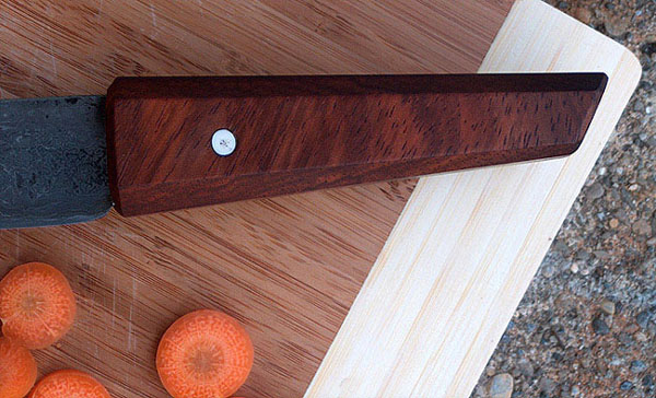

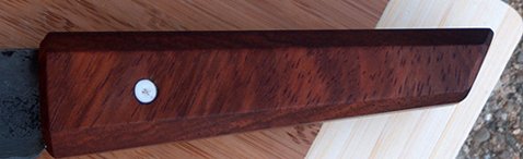

ich habe für einen freund auf wunsch ein küchenmesser gemacht.
um mal ein bisschen ne andere form rein zu bringen bin ich auf die idee des "küchentanto's" gekommen.:ahaa:
die daten:länge klinge:19cm gesammt:31cm klingenhöhe:3,2cm
dicke 2,5-1mm.
der griff ist mahagoni und der pin aus horn.die klinge kann bei entfernen des pins aus dem griff genommen werden. die aussenlagen sind aus damast und als mittellage habe ich weissenpapierstahl verschweisst.
ich hoffe es gefällt euch auch.wie immer ist natürlich eure meinung gefragt.

Hallo hano,
erst mal muss ich sagen größere Bilder her.
Ich finde den Damast sehr gelungen, gefällt mir. Persönlich würde ich jedoch bei einem Küchenmesser mehr Rundung in der Klinge bevorzugen.
Niko
