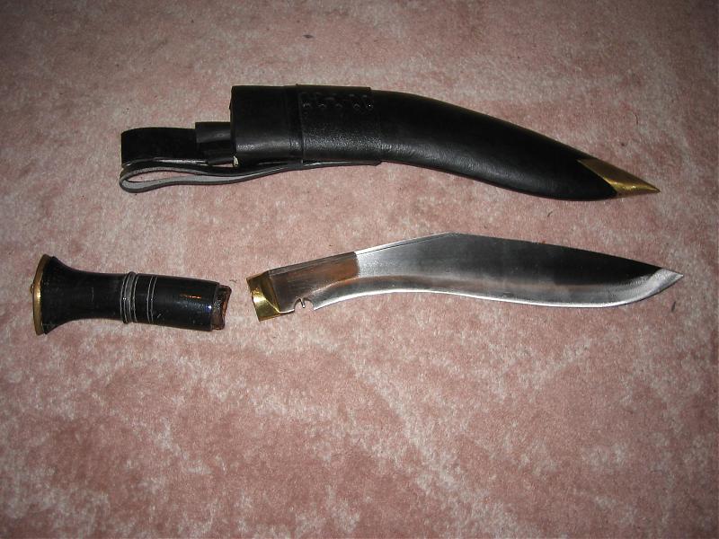

Ich habe mal eine Frage.
Vor Kurzem habe ich eines meiner Kukris an ein MF Mitglied verkauft.
Heute hat er es bekommen und gleich getestet
Ergebnis (Zitat Käufer):
"Beim dritten Schlag entlang des Faserverlaufes des Holzes hat sich die
Klinge einfach verabschiedet.
Die Bruchstelle sieht aus als währe die Klinge aus Gußeisen."
Ich habe noch keine Bilder bzw das "gute" Stück noch nicht wieder, aber kann mir gut vorstellen was er meint.
JETZT frage ich mich,was ist da schief gelaufen?
Wärmebehandlung versagt od ist der vermeindliche "high carbon steel" nichts anderes wie billiger Schrott?
Jemand vielleicht eine Idee?

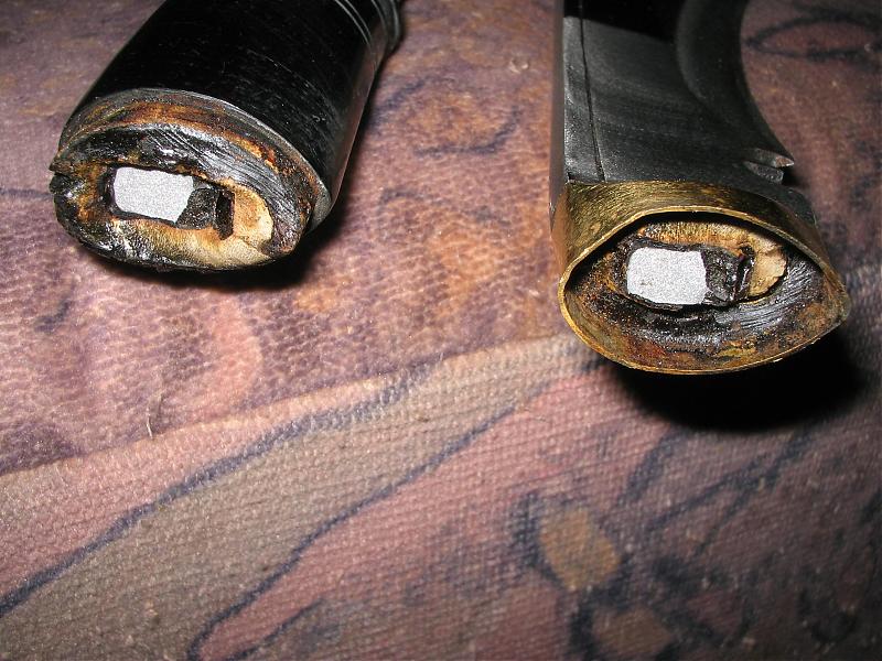

Da das Erl gebrochen ist könnte es dort Wärmebehandlungsmässig n Problem gegeben habe?
Erklärt das die Gusseisenartige Struktur ?

Von welchem Hersteller ist das Khukuri?
Wenn ich mich richtig entsinne, stand in deinem Verkaufsthread kein Name.
Gruss, Keno
Wurde mir als ein Nepalese Khukuri house Kukri verkauft.
ABER ich habe da noch mehr von denen und mit denen hacke ich Holz statt mich mit ner Axt abzuquälen :haemisch:
bin zwar kein stahlexperte, aber ich vermute mal aufgrund der bilder, dass der erl zu hart und deshalb spröde war. somit fehler bei der wärmebehandlung.

Hallo Zusammen,
bin jetzt noch nicht der Stahlexperte aber sieht das auf dem Foto nicht so aus, als sei der Erl auf der linken Seite "frisch" gebrochen (hell), rechts aber schon ein alter Riß vorhanden (dunkel, oxydiert)? So grob 50/50?
Tja, da hat sich wohl ein Härteriß eingeschlichen. Und das in Kombination mit nem nicht grad sehr feinem Gefüge hat das eben den Bruch verursacht.
Ich würds an die Quelle schicken und auf Umtauch oder Geld zurück bestehen.
Wens nicht von nem Händler gekauft wurde wars das leider, dann mußt Du den Schaden tragen zingzong.
Zingzong, ich denke du mußt deinem Kunden das Geld zurückgeben, deine Ware war ja fehlerhaft. Auch wenn du dafür nix kannst.

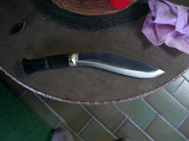

hier mal n Bildchen vom Kukri wie es jetzt aussieht
hab es fast fertig.
Abschlusskappe fehlt noch
Moin Fred,
was haste den genau gemacht mit dem gebrochen Khukuri:argw: die Angel wieder angeschweist? Dann Angelassen um die Spannung zu nehemen?
MfG
Kay
Ich tippe auf "Angel in die Klinge verlängert".
Stimmts?
Pit
Richtig :super:
Nur eben mit Uhu Endfest ausgefüllt, verklebt und mit Stahlwolle den Griff wieder matt geschliffen.
GOTT das war ne Schweinerei und ein Gestank als ich die Pampe die die Nepalesen zum kleben verwenden, erwärmt und rausgekratzt habe :glgl:
Vielleicht verstifte ich es auch noch wenn ich mal Zeit habe
Wobei so wie es jetzt ist sieht es fast genauso aus wie damals als ich es bekommen habe :D
