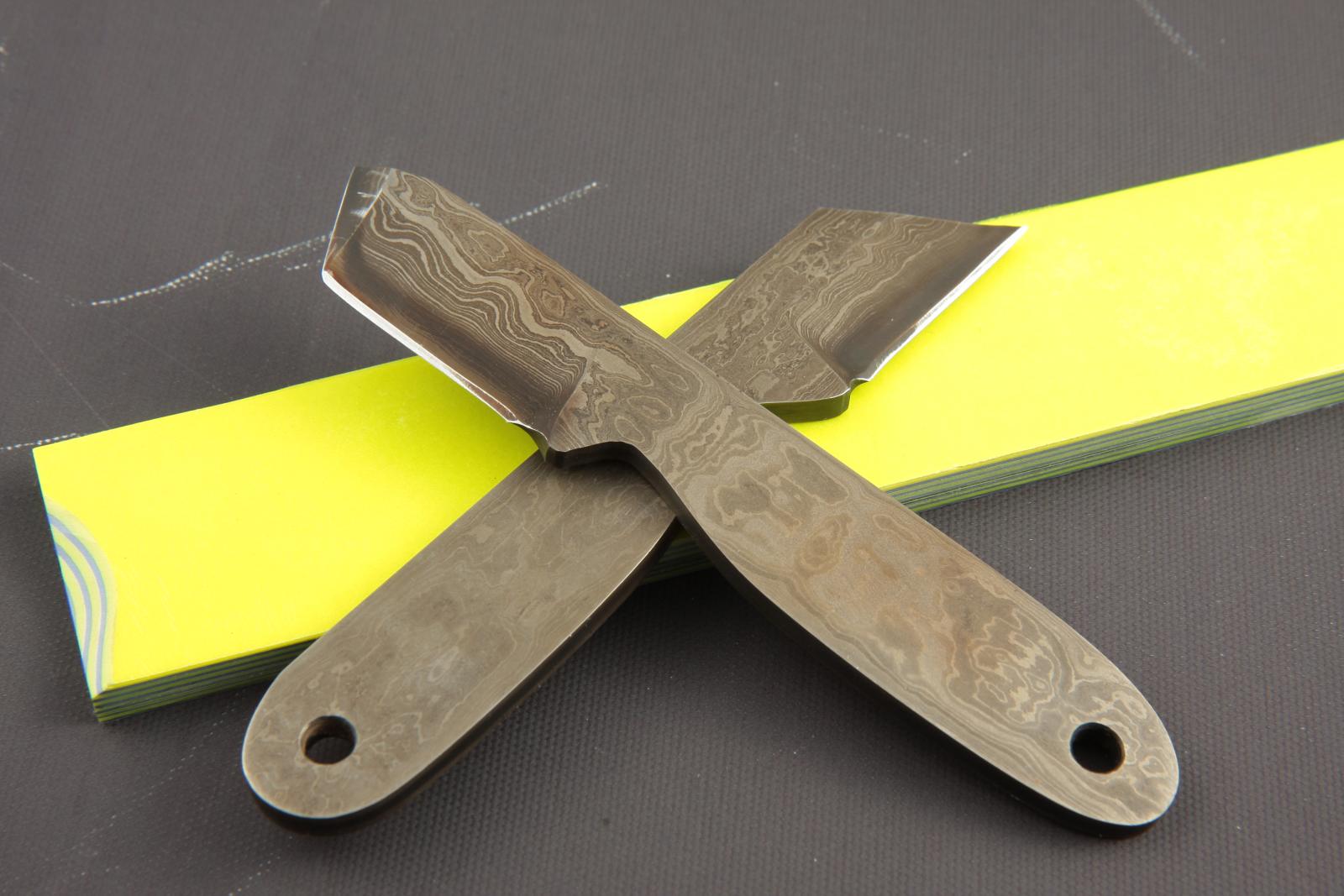

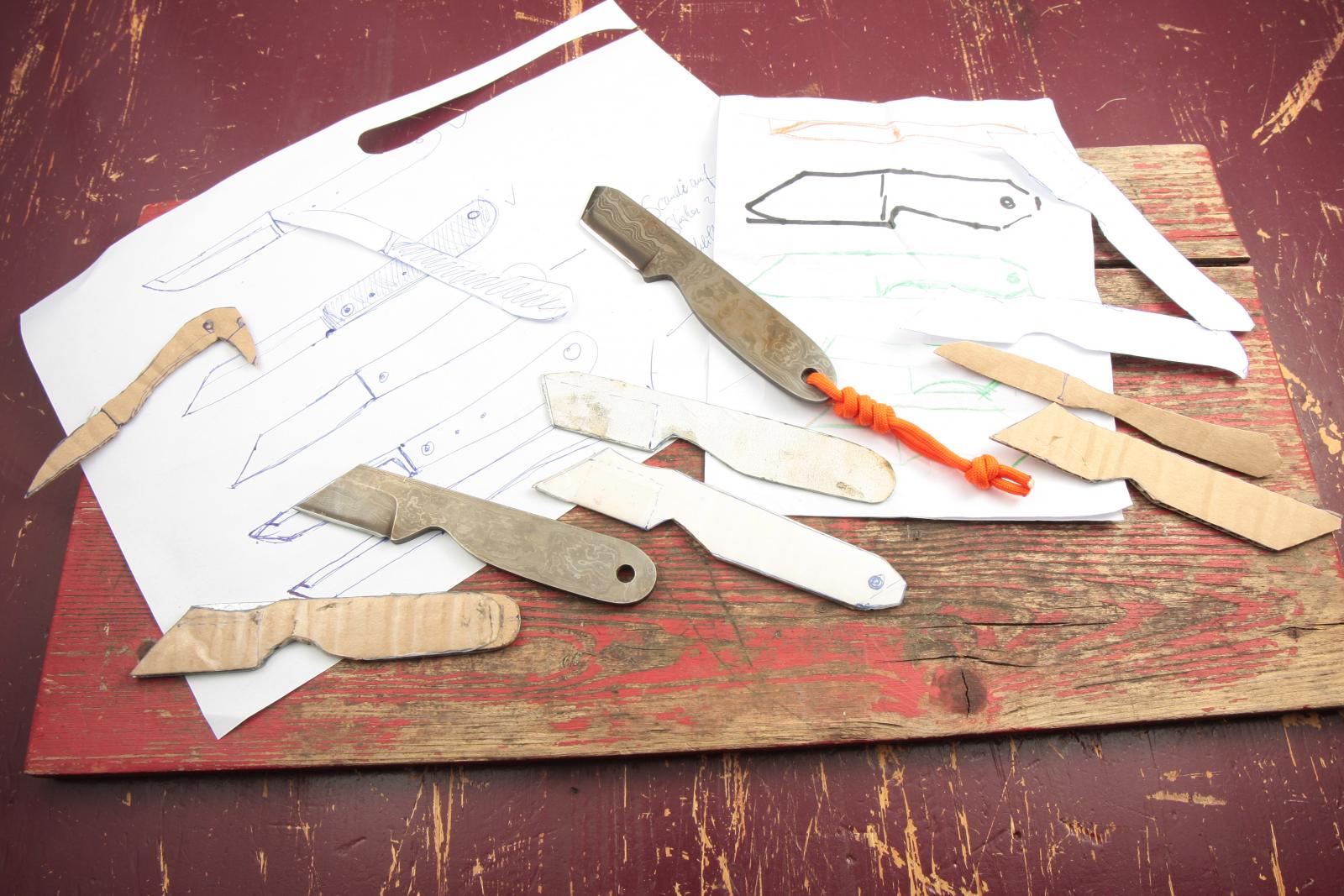

...zumindest in meinen Augen. Zwei wie diese wollte ich schon immer haben. Jetzt sind sie da:

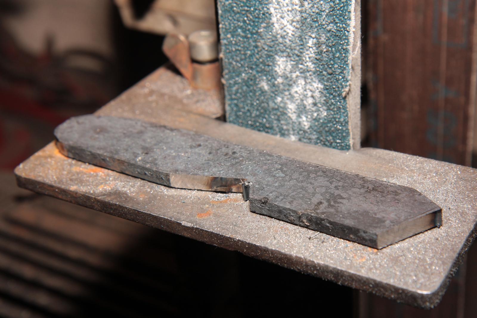

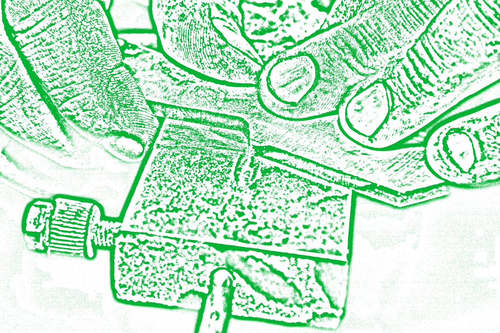

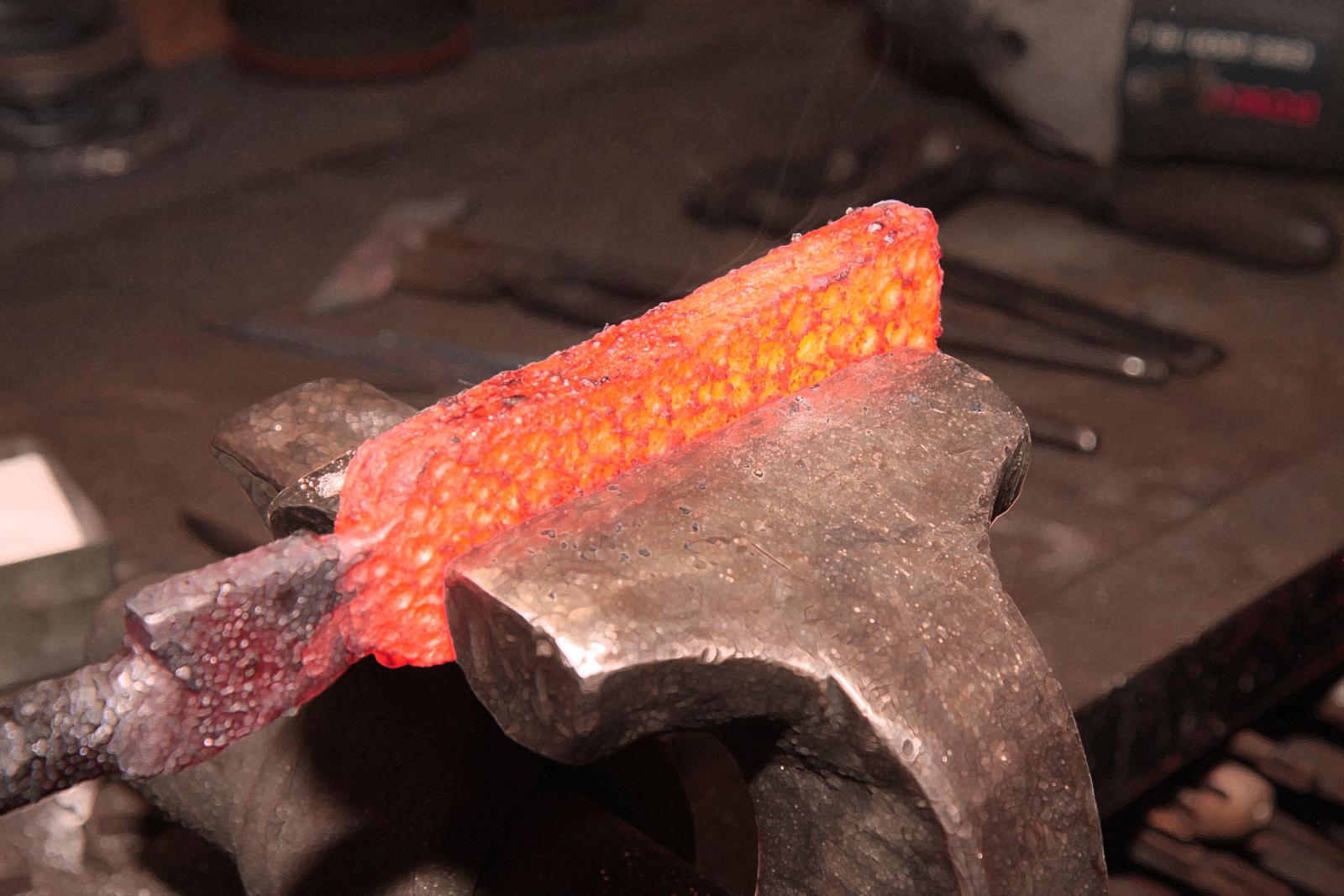

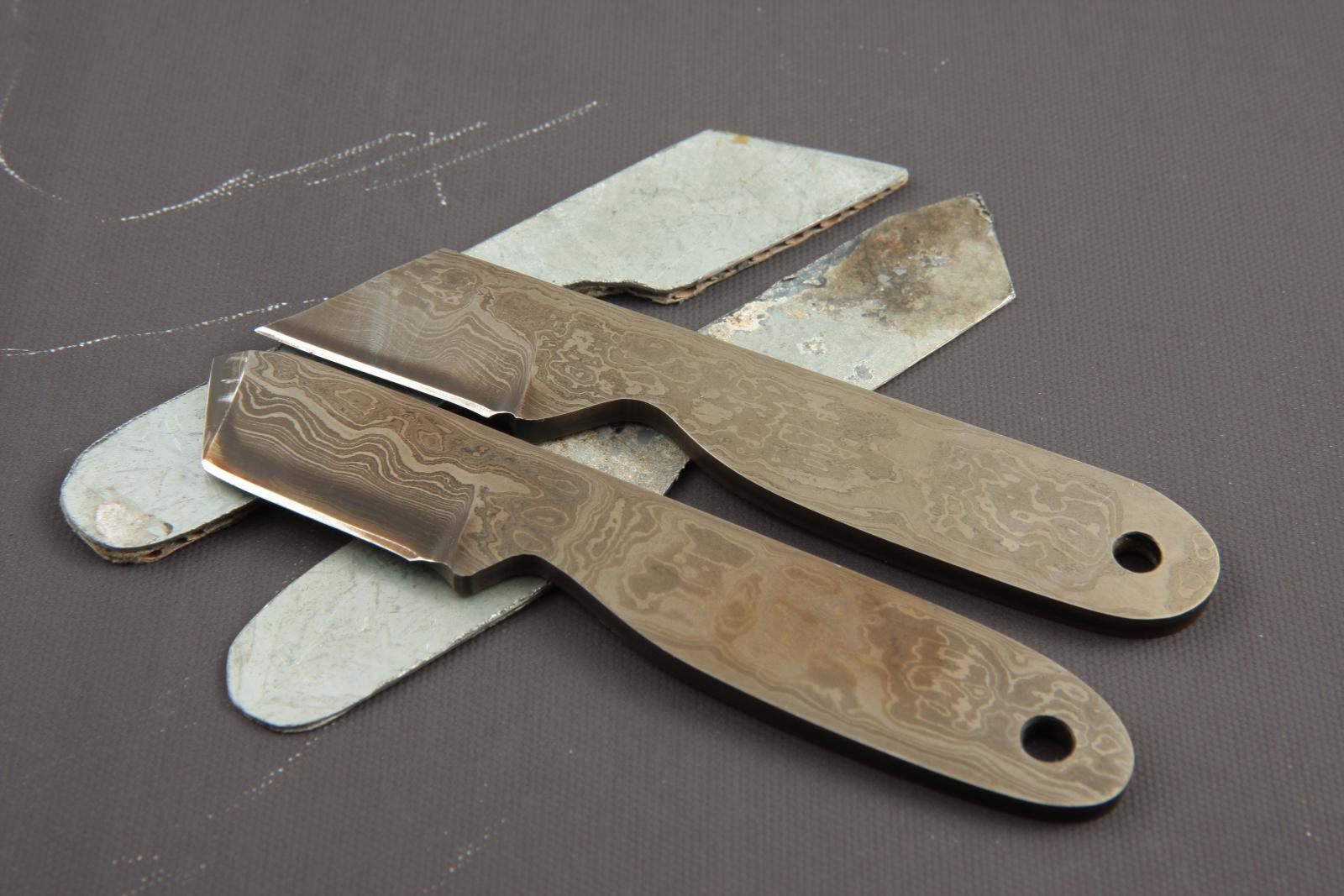

Die feuerverschweißten Seitenlagen umfassen je 672 Lagen (Baustahl und Bandsägenstahl; dekorativ), die Kernlage besteht aus Feilenstahl.
Da war ich aufgrund schlechter Erfahrungen erst etwas skeptisch, aber dieses Mal passt wirklich alles.

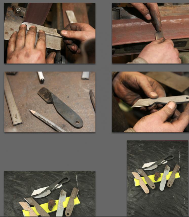

Zur Entstehung: Ich habe ich so lange rumgezeichnet und -gerechnet, bis meine Wunschmesser auf Papier existierten: als American Tanto und als Reverse Tanto mit einer Gesamtlänge von je 135 Millimetern.
Gemeinsam mit dem Augsburger Schmied Tobias Haselmayr wurden die Messer dann realisiert. Wenn's nach ihm gegangen wäre, würde ich wahrscheinlich jetzt noch mit dem Schleifpapier in der Hand dasitzen, aber mir kam es mehr auf die Funktion als auf die Optik an. Wobei ich mit der auch glücklich bin...
Ich kann nur jedem, der sich für Messer und ihre Leistungsfähigkeit interessiert, empfehlen, einmal einen Messermacherkurs und einen Schmiedekurs zu machen. Danach ist man deutlich schlauer.
Tobias kenne ich nun schon seit Jahren und er macht tolle Sachen: Historisch korrekte Rekonstruktionen von Blankwaffen, Messer, Kunstschmiedearbeiten aller Art, maßgefertigte Titanarmreife, gusseiserne Pfannen...
