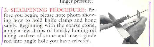

Ich bin auf der IWA enfach hingegangen und habe gefragt, wie ich das Öl verwenden soll. Er hat gesagt "use it just for cleaning the stones".
Mist, jetzt bin ich extra noch mal in den Keller um nach dem Beipackzettel zu suchen, aber offensichtlich habe ich ihn mal weggeworfen:
Hat jemand noch einen, dann wirds vielleicht klarer!
Auf der Ölflasche steht etwas von speziell formuliertem Öl "for sharpening and honing application".
Deshalb gehe ich nach wie vor davon aus, dass man es beim Schärfen benutzen soll.
Auf
http://www.lansky.com/products/accessories.html
finde ich
"Nathan's Natural Honing Oil
A specially formulated lubricant for use with all Lansky Sharpeners and Natural Arkansas Benchstones"
Also ich bleib dabei und benutze e sbeim Schärfen :hmpf:
Es schadet sicher nicht, es zu benutzen. Ich tus halt nicht und bin zufrieden. Ist weniger Schweinerei beim Schleifen.
Ich hab´ ihn noch gefunden
