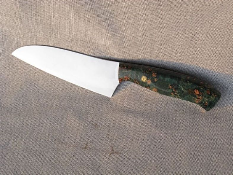

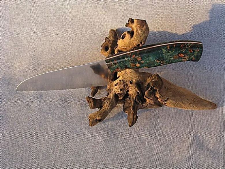

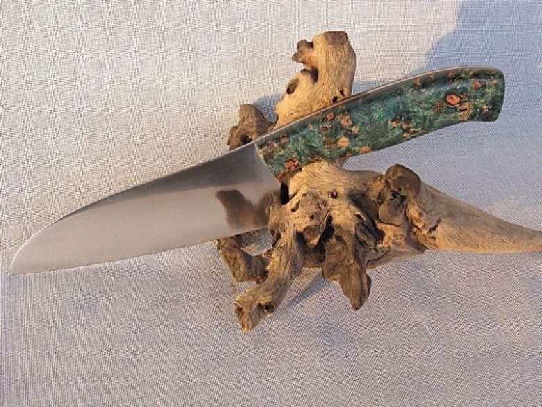

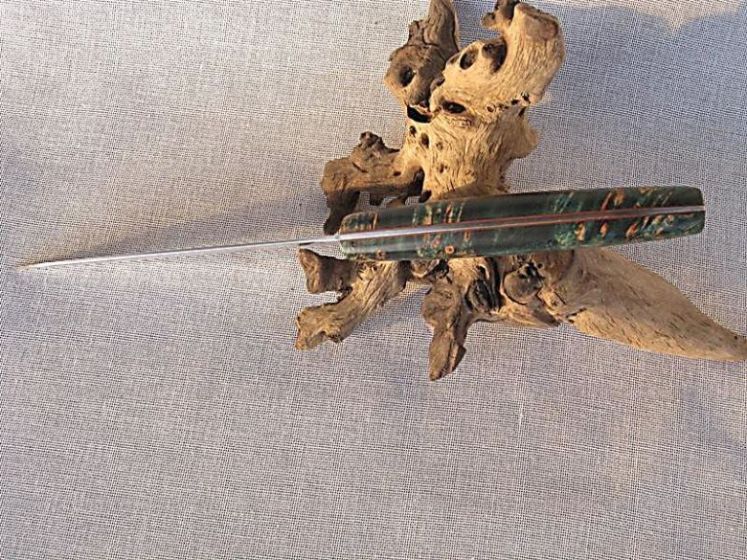

Hallo Leute
Hier möchte ich gern mal ein Küchenmesser zeigen:
Stahl: SB1
Klingenlänge: 140mm
Grifflänge: 120mm,
Ahorn, grün stabilisiert.
Zurzeit fahre ich auf dünne Klingen ab,Klingenstärke am Messerrücken
gemessen: 1,7mm.
Bemerkung:Es war das erste mal,daß ich SB1 verwendete.
Dieser Stahl lässt sich auf eine saugiftige Schärfe bringen.
Wollte heute 4.10 noch eine Erfahrung einfügen:
Nach dem Schärfen rollte ich ein Stück eines alten dicken Frottee-Handtuchs zu einer dicken Wurst zusammen,Durchmesser etwa wie eine Faust.Konnte dann diese Handtuchrolle mit nur einem einzigen Schnitt durchschneiden :staun:.Trotz relativ kurzer 140mm Klinge.
Mit meinem bisher besten und schärfsten Messer,einem japanischen Santoku,ebenfalls unter 2mm dick und Haarerasierend geschliffen,gelang mir dieser Schnitt durch die Rolle mit einem Zug,trotz längerer Schneide, nicht.
Diese Bemerkung über die Qualität des SB1-Stahls mußte ich noch los werden.
Gruß William
Ps.Die beiden Mosaikpins im Griff sind extra für Dizzy

Mensch Mann William,
jetzt hast Du es fertig.
Mit der gleichen Hingabe wie Du den "Küchenteufel" gemacht hast, bist Du auch ans fotografieren gegangen,
Hut ab vor Deinem Beitrag zu dünneren Wiener Schnitzel. Mit diesem Teil mußt Du mich mal vom Schinken abschneiden lassen.
Weiter viel Spass und mach´ weiter so.

Hallo Elmar
Da habe ich doch glatt und sauber einen schönen Bock geschossen,ohne Jäger zu sein. :D
Es ist natürlich keine Buche,sondern stabilisiertes Ahorn.
Danke und Gruß, William
@knothole,
das ist doch mal echt klasse geworden - liegt auch sicher bestens in der hand!
freut mich das auch der stahl hält was man so über ihn erzählt :D
Frottee-Handtücher mag er also auch,......bei mir gibts 4mm Schrauben zu essen, die mag er als Vorspeise........!!!!!!:super:
Schönes Messer! Scharf scheint es auch richtig gut zu sein :super:
Nur die Farbe des Griffs ist nicht so meine persönliche Lieblingsfarbe...
Übrigens... ich glaube ja auch, dass der SB1 ein klasse Stahl ist (darum will ich mir demnächst auch ein paar Küchenmesser draus machen) aber bitte fang jetzt nicht an dem Stahl "Wunder" anzudichten
das ist so wie:
"Winterreifen sind die besten die es gibt! Mit Sommerreifen ist der Bremsweg auf Schnee viiiiiel länger... und das obwohl die Sommerreifen sogar breiter sind als die anderen! Ab heute kaufe ich nur noch Winterreifen..."
Liebe Grüße
Xzenon
Hallo William,
ein schönes praktisches Messerchen hast Du da. Ich mache gerade auch ein kleines Petty aus SB1.
Hast Du es zum härten zu Jürgen geschickt oder selbst gehärtet?
Gruß Klaus
Schoenes Messer, aber:
Die Bilder ;( Die Kompression ist so stark, dass gerade die interessante Griffmaserung verwaschen und sehr unscharf ist. Lieber bei den Bildern die 50% wegschneiden, die sowieso nichts mit dem Messer zu tun haben, und die Bilder nicht so arg komprimieren => gleiche Dateigroeße. Dann kann man auch das Messer in seiner ganzen Pracht betrachten.
@Klaus 123
Habe über J.Schanz härten lassen.
Die Bezeichnung des Stahls ist ja auch 1.4153.03.
Wenn eine fremde Härterei die genauen Wärmebehandlungsdaten nicht hat,bekommst du es zwar auch gehärtet, aber nach den Vorschriften für den nicht modifizierten 1.4153.
Gruß William

@xenonbenz noch
Wunder dichte ich einem Stahl bestimmt nicht an.
Aber,wenn du ein sehr scharfes hauchdünn geschliffenes Messer hast,das fast von allein durch das Schneidgut in Küche,fällt,dann selbst was bastelt und es schneidet trotz einer etwas dickeren Schneide spürbar besser.
Dann wirst du wahrscheinlich auch begeistert sein. ;)
Gruß William
