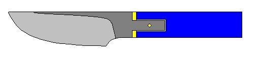

Hi Tobse,
deine Konstruktion hört sich für mich ein wenig unstabil an, kann aber auch sein, dass ich es falsch verstanden habe :D.
Ich hab unten mal kurz ne Grafik gebastelt. Wenn dein Griffdesign nicht allzu ausladend ist, sprich du eine G10 Platte hast die groß genug für den Griff ist. Würde ich dir eine sog. Rahmenkonstruktion empfehlen.
Dann kannst du einfach das restliche G10 wie bei einem Flacherl drauf laminieren, ein Loch durch das Material und den Erl bohren, Pin rein, verkeben und dann ganz normal den Griff formen.
Zur Sicherheit und als kleines "Designschmankerl" könntest du auch noch durch den Rahmen und die laminierten Platten ein paar Pins sezten.
Ich hoffe, dass ich mich einigermaßen verständlich ausgedrückt habe :D.
Gruß Marcus

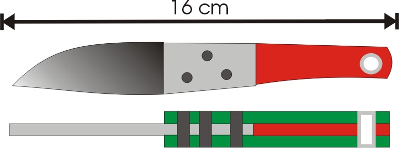

Vielen Dank für die Tips! Ich habe mal eine kleine Zeichnung zur Verdeutlichung des bisherigen Plans gestrickt, die auch die ungefähren Dimensionen enthält, aber noch nicht das endgültige Klingen- und Griffdesign - die drei G10-Lagen im hinteren Teil sollen zusätzlich durch eine Fangriemenöse zussammengehalten werden, die mittlere Lage könnte ich auch noch mit Bohrungen versehen. damit der Epoxy besser greift - mehrere Pins sind also auf jeden Fall geplant...Mangels Schweiß- und Löterfahrung fallen die Techniken leider flach.
Ich bin mir nicht ganz schlüssig, ob die Rahmen-Technik mehr Stabilität bietet - Vorteil wäre sicherlich, daß ich den Griff zuerst zu einem einteiligen Element formen könnte, um dann erst die Klinge einzufügen, dafür würde der Erlstumpf noch kleiner...Oder mache ich besser doch no-lock-Klappmesserklingen daraus, a la Rasiermesser mit Stoppin?

Tobse: Schönes Design. Unbedingt verwirklichen!
Drehen kann sich die Klinge nicht um eine Achse senkrecht auf der Klingenfläche, da sie hinten durch die Anlage gesperrt ist. Um seitliches Ausbrechen zu verhindern, sollte eigentlich die drei Pins reichen. Vielleicht kriegst Du ja eine Art "Kassette" hin, ein flaches Vierkantprofil, da schiebst Du Klinge und Abstandhalter etc. ein. Oder hab ich mich da unklar ausgedrückt?

Summe aus bullet101 und Schickser = machbar. Ich denke nicht, dass bei 6 cm Klingenlänge urgewaltige Kräfte auftreten werden.
Einfach machen; der Entwurf ist es wert, umgesetzt zu werden!
