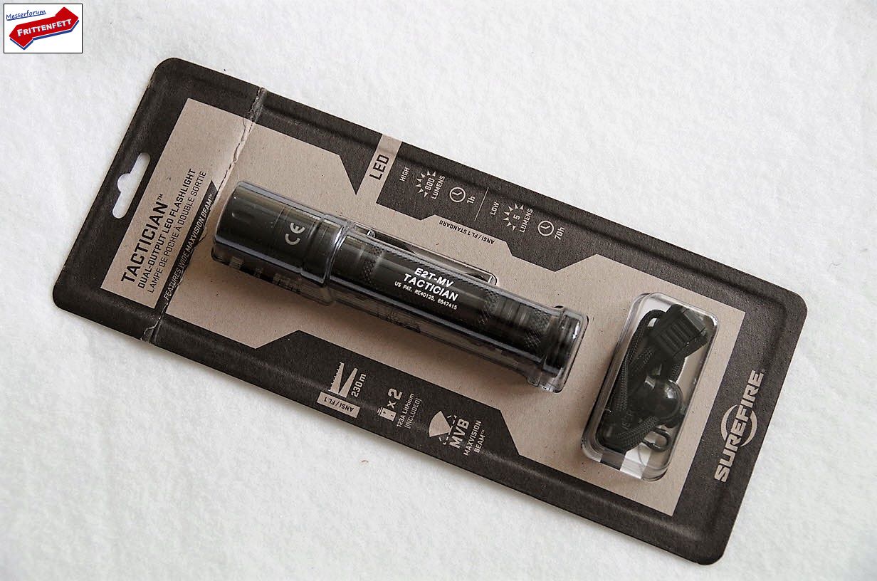

Die Tactician wird mit einer Kordel, einer Anleitung, einem Warnblatt zum Umgang mit Batterien und einem coolen Surefire Aufkleber fürs Auto geliefert. Zwei CR123 Zellen befinden sich gleich in der Lampe.
(Der Inhalt der Verpackung)

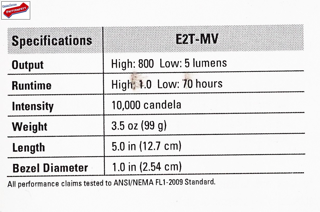

Die E2T hat obwohl sie einen normalen Twisty hat die Möglichkeit mit zwei verschiedenen Helligkeitsstufen zu leuchten. Neu ist bei dieser Lampe, dass die Helligkeitsstufe nicht an der Tailcap eingestellt wird, sondern am Lampenkopf. Wenn der Lampenkopf fest mit dem Batterierohr verschraubt ist leuchtet die Lampe mit 800 Lumen, wird der Lampenkopf maximal eine viertel Umdrehung gelockert leuchtet die Lampe nur mit 5 Lumen. Der Twisty funktioniert halt so wie man es erwartet. Das betätigen des Druckknopfes schaltet die Lampe im Momentlicht Modus ein. Um permanentes Licht zu haben, muß die Tailcap festgeschraubt werden.
Das Bedienungskonzept der E2T finde ich persönlich genial. Es ist sicher keine neue Erfindung im Sektor der Taschenlampen Ansteuerung. Es funktioniert aber sowas von perfekt, dass ich echt begeistert bin. Ich meine die Fenix LD20 die ich vor Jahren hatte konnte auch verschiedene Betriebsarten je nachdem ob der Kopf festgeschraubt war oder nicht. Da mußte der Kopf aber stärker gelockert werden für den Betriebsarten Wechsel.
(Die technischen Daten der Lampe)

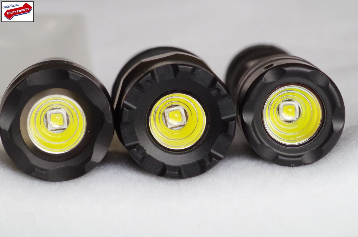

Ich habe in meinem Besitz mit der E2t drei Lampen mit Maxvision Beam. Die E2T, die E1B-MV und G2Z-MV verwenden dabei alle drei den gleichen Reflektor und die gleiche LED, wohl eine XM-L / XM-L2.
(Die E2T mit Maxvision Beam Lampen G2Z-MV und E1B-MV im Vergleich)
(Die MV Reflektoren im Vergleich - v.l.n.r. E1B-MV - G2Z-MV - E2T)

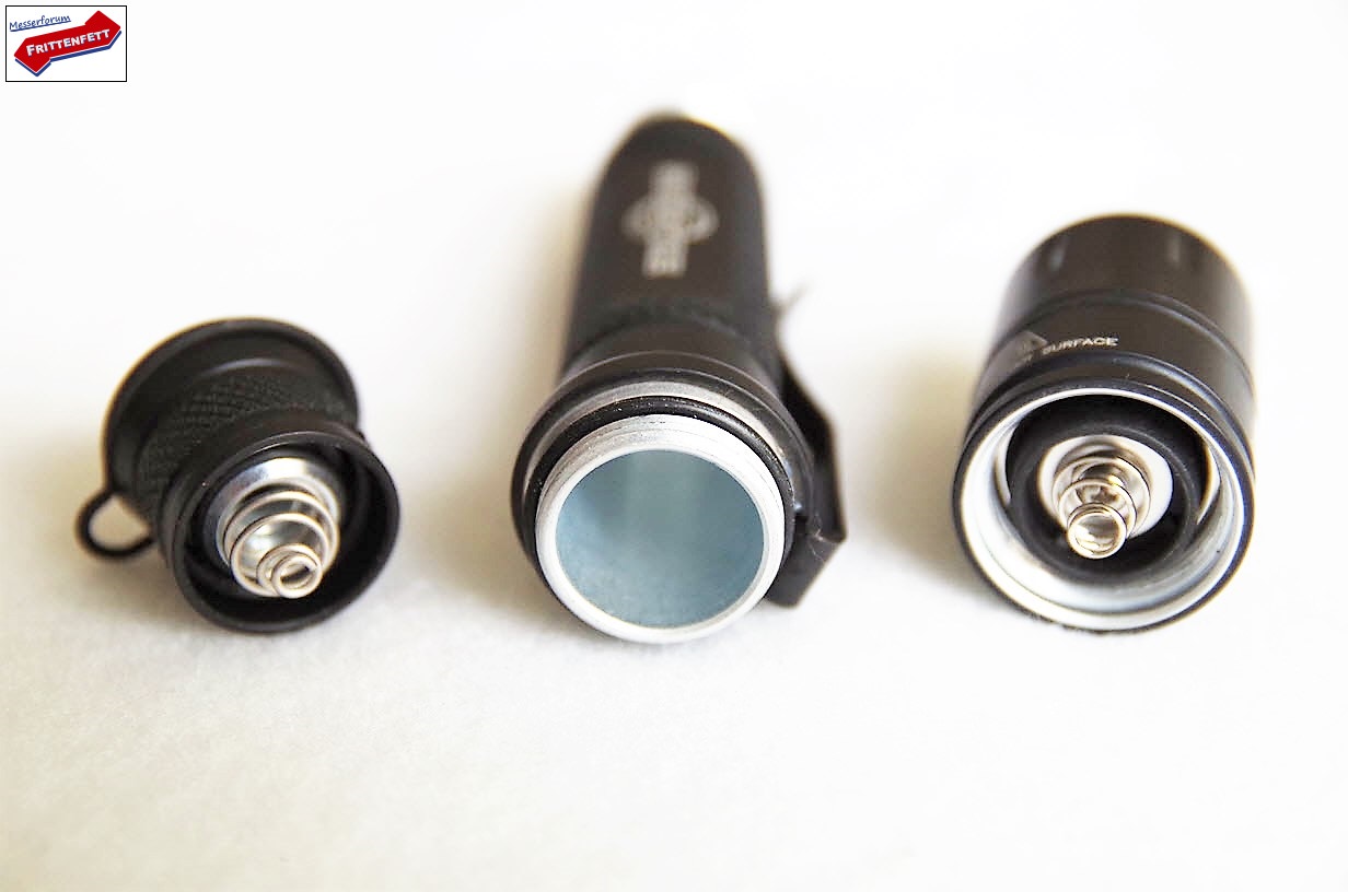

Bei der E2T hat sowohl die Tailcap als auch der Lampenkopf eine Feder. Damit ist der elektrische Kontakt auch bei Erschütterungen gewährleistet. Im Lampenkopf ist in der Vertiefung wo das Gewinde des Batterierohres reingeschraubt wird, noch eine zweite Kontaktfläche, mit der detektiert wird ob der Lampenkopf fest oder lose ist.
(Die Einzelteile der E2T)

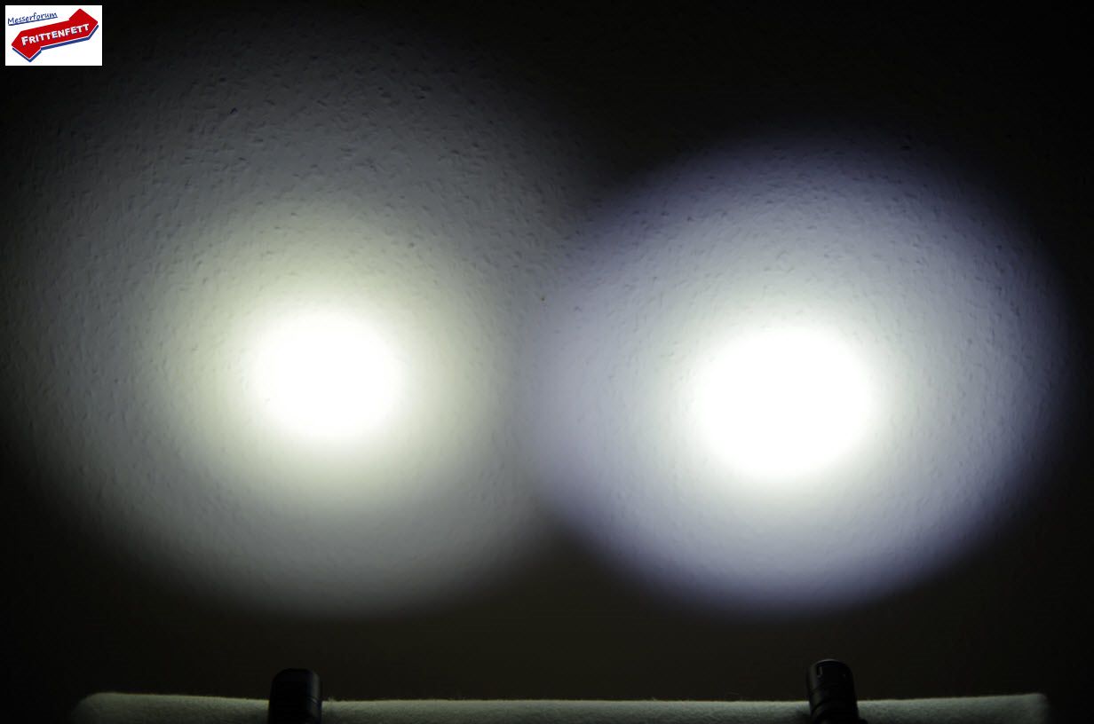

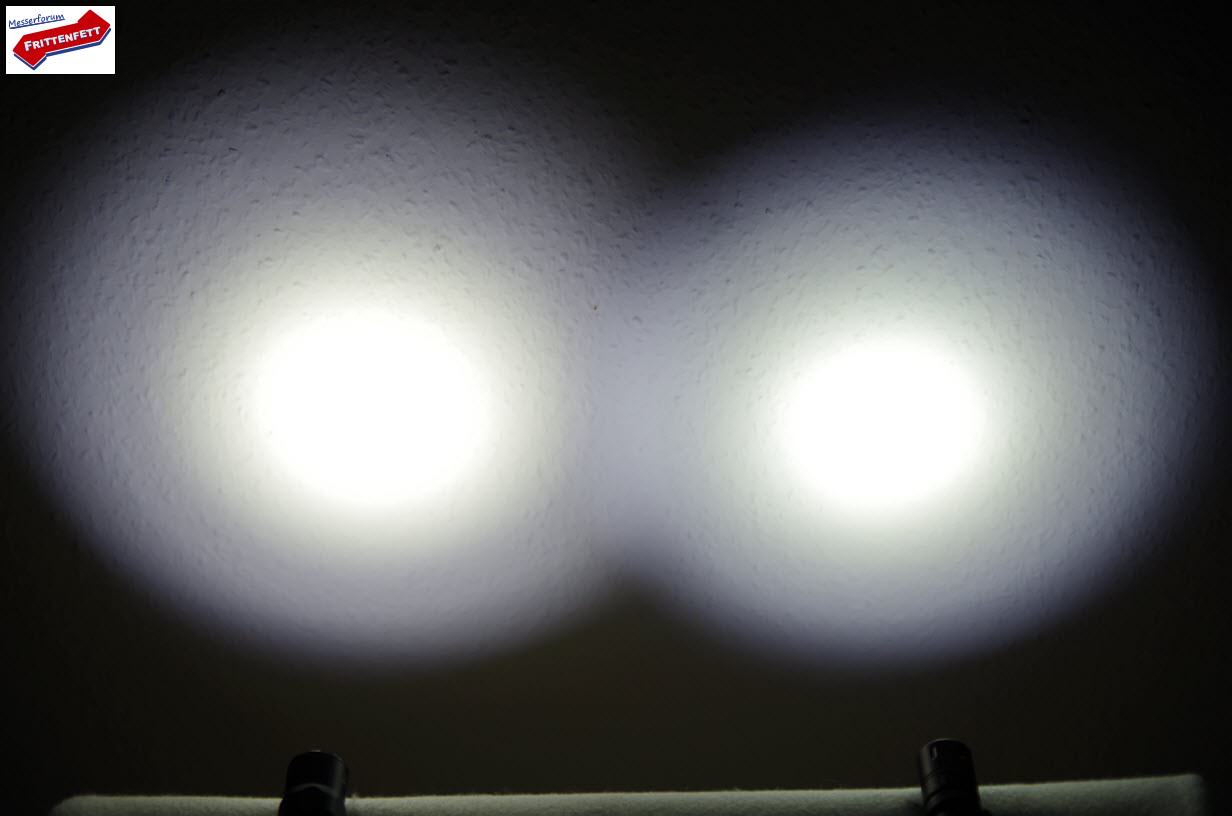

Die Tactician ist einer von insgesamt 3 Taschenlampe mit dem Maxvision Beam Reflektor die ich besitze. Ich vergleiche daher die Tactician mit der E1B-MV und G2Z-MV. Die Surefire E1B-MV hat 400 / 5 Lumen, meine G2Z-MV ist mit 650 Lumen. Wobei ich bei meiner G2Z-MV eher in die Richtung tendiere sie liegt in die Richtung 800 Lumen... Meine Tactician hat eine kühle Lichtfarbe. Auch im Vergleich mit meiner E1B-MV wird das ersichtlich. Die Farbe ist aber noch für mich in Ordnung. Der Beam ist sehr homogen, allerdings etwas kleiner als bei den anderen beiden Maxvision Beam Lampen. Das mag daran liegen, dass die LED etwas tiefer im Reflektor sitzt. Die Bilder in den Stufen High und Low habe ich übrigens mit den gleichen Kamera Einstellungen durchgeführt. Die Tactician hat wohl auch eine gute Wärme Ableitung. Bei einem längeren High Betrieb wird sie schön warm.
(Links: E1B-MV Rechts: E2T - beide auf High)
(Links: E1B-MV Rechts: E2T - beide auf Low)
Der Vergleich mit der G2Z-MV zeigt in der Helligkeit nicht wirklich einen Unterschied für mich. Der Unterschied zwischen 650 Lumen und 800 Lumen ist erstes auch nicht wirklich groß, und einige Monate nach dem Release wurde die G2Z-MV mit 800 Lumen verkauft. Ich gehe nicht davon aus, dass da eine andere LED dann in Verwendung war, oder die Elektronik verbessert wurde.
(Links: G2Z-MV Rechts: E2T - High)
