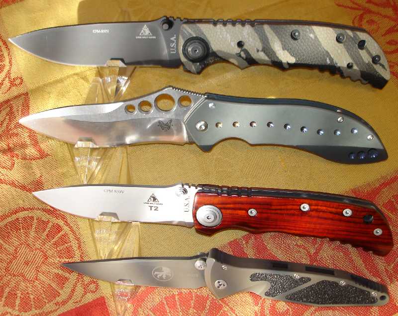

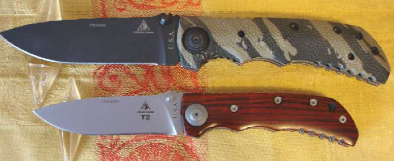

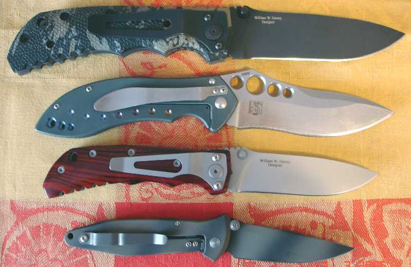

Moin,
falls dieses Messer keinen extra Thread lohnt, kann man dieses Posting ja irgendwo anhängen.
Als das Harsey Ranger heute morgen geliefert wurde, war ich ob seiner schieren Größe extrem überrascht. :eek:
Auf den Bildern kommt es so nicht rüber.
Auch wenn das Skirmish fast so groß ist, ist es doch wesentlich handlicher und vor allem dünner.
Es ist wirklich ein riesen Messer, das wegen seiner Dicke und der Masse von fast 250 Gramm für mich nicht mehr hosentaschentauglich ist, wobei hier die Dicke das Hauptproblem ist.
Wenn ich den Griff fest umschließe, erreichen meine Fingerkuppen gerade noch so wieder die Handfläche.
Aber das Messer liegt absolut gut in der Hand.
Die Klinge war/ist werkseitig so scharf, wie noch kaum ein anderes Messer vorher.
Die Klinge lässt sich leicht und geschmeidig öffnen und auch easy mit einer Hand wieder schließen.
Der Liner steht perfekt.
Vertikal ist kein Klingenspiel feststellbar; horizontal ist es ganz minimal spürbar.
Die Klinge hat auch nach einiger Benutzung nichts von seiner Schärfe eingebüßt.
Sie kann also durchaus als sehr schnitthaltig bezeichnet werden.
Das T2 schlägt sich hier ja ähnlich gut.
Der Gürtelclip bewirkt zusammen mit der rauen Griffschale einen sicheren Halt am Gürtel.
Er ist sehr stramm, wobei weniger das Rüberschieben über den Gürtel/die Hosentaschennaht ein Problem ist, als das anschließende Lösen/Herausziehen zur Benutzung.
Dieses geht wirklich (noch) recht schwierig.

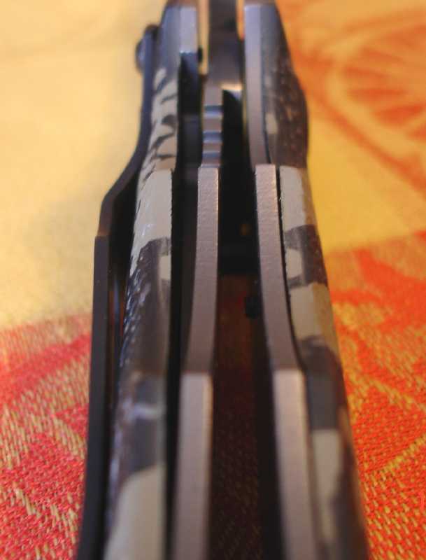

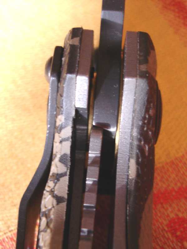

Leider hat das Messer kleine Verarbeitungsmängel.
Die eine Griffschale liegt nicht bündig am Liner an.
Ich hoffe, man kann es auf dem Foto erkennen.
Ein Nachdrehen der Torx Schraube bringt keine Verbesserung und bewirkt nur, dass die Schraube innen sichtbar wird.
Allerdings bleibt genügend Luft zur Klinge.
Hier müsste man wohl einige winzige U-Scheiben anfertigen.
Ob dies eine Verbesserung bringen würde, wage ich aber auch zu bezweifeln, da auch starker Druck mit den Fingern hier keine Verringerung des Spaltmaßes bewirkt.
Ich vermute eher, dass entweder der Liner oder die Griffschale nicht ganz plan sind.
Die Torx haben übrigens zwei unterschiedliche Größen.
