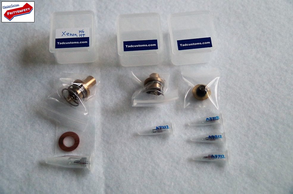

Glücklicherweise war ich im CPF in der Blühobst Ecke über Tad Customs gestolpert. Der stellt Bi Pin Sockel für M3, M3T/M4/M6, A2 und E Serie her, und bietet auch dazu noch passende Birnchen an. Über einen etwas größeren Zeitraum sind dann Sockel und Blühbirnchen zu mir rüber gewandert.
(Kleine Schachteln mit Sockeln und Birnchen)

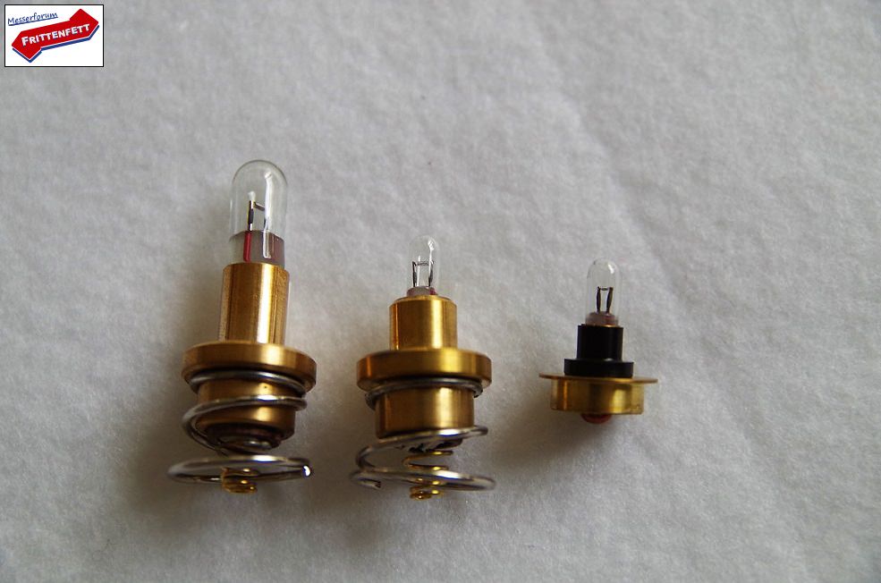

Je nach Sockel und bestellten Set ist eine Birne dabei, oder eben ein kleines Set von verschiedenen Birnen. Den Sockel für die M3 und M3T habe ich je mit einer Birne geordert, den A2 Sockel im Set mit je einer A3712, A3718 und A4812 Birne.
(In den kleinen Schachteln ist sogar was drin)
die Sockel selber sind toll gearbeitet und sind aus Messing. An der Mechanik kann ich absolut nichts negatives feststellen. Die Sockel sind wirklich perfekt gearbeitet. Bei meinen Lampen passen die Sockel perfekt, und sitzen so wie ein original Xenon Brenner.
(Von Links: M3T Sockel, M3 Sockel, A2 Sockel - jeweils mit Birnchen)

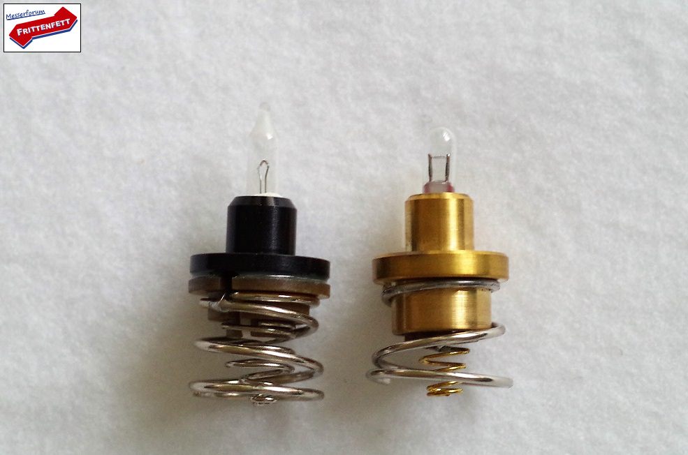

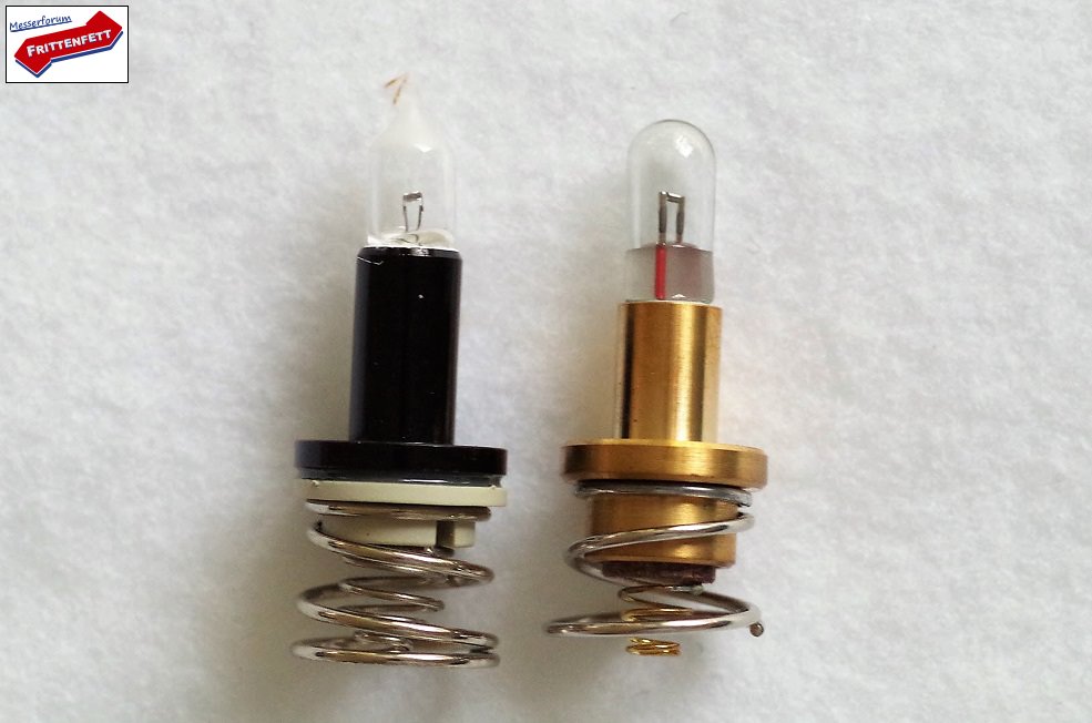

Ich habe die Sockel auch mit original Brennern einmal vergleichen. Die Passgenauigkeit ist extrem gut, da wackelt nichts im Lampenkopf.
(Vergleich: Sockel mit Birnchen für A2 und original Brenner)
(Vergleich: Sockel mit Birnchen für M3 und original Brenner)
(Vergleich: Sockel mit Birnchen für M3T und original Brenner)

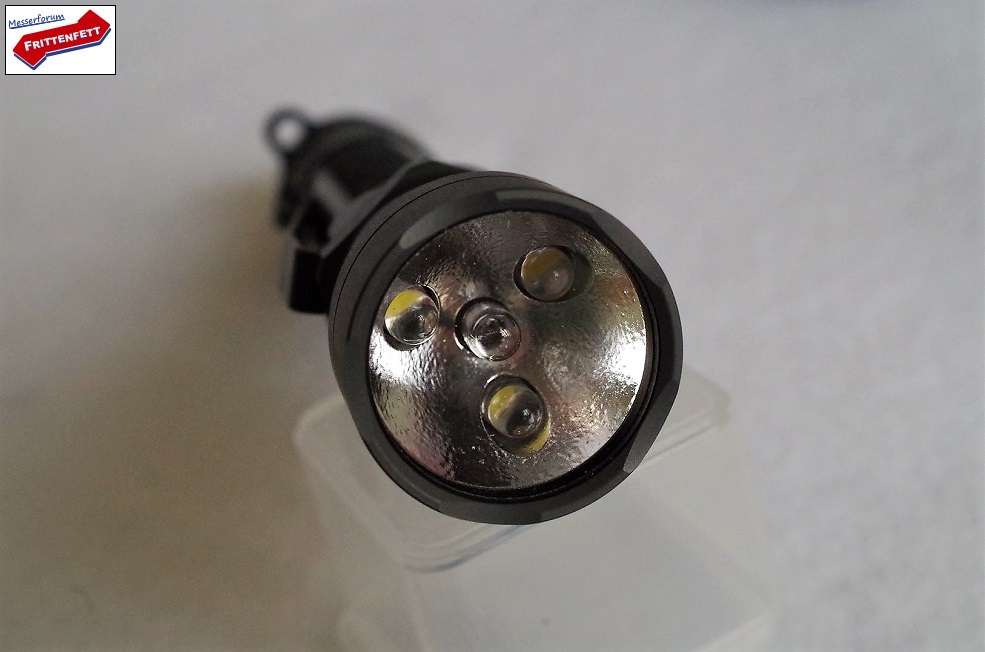

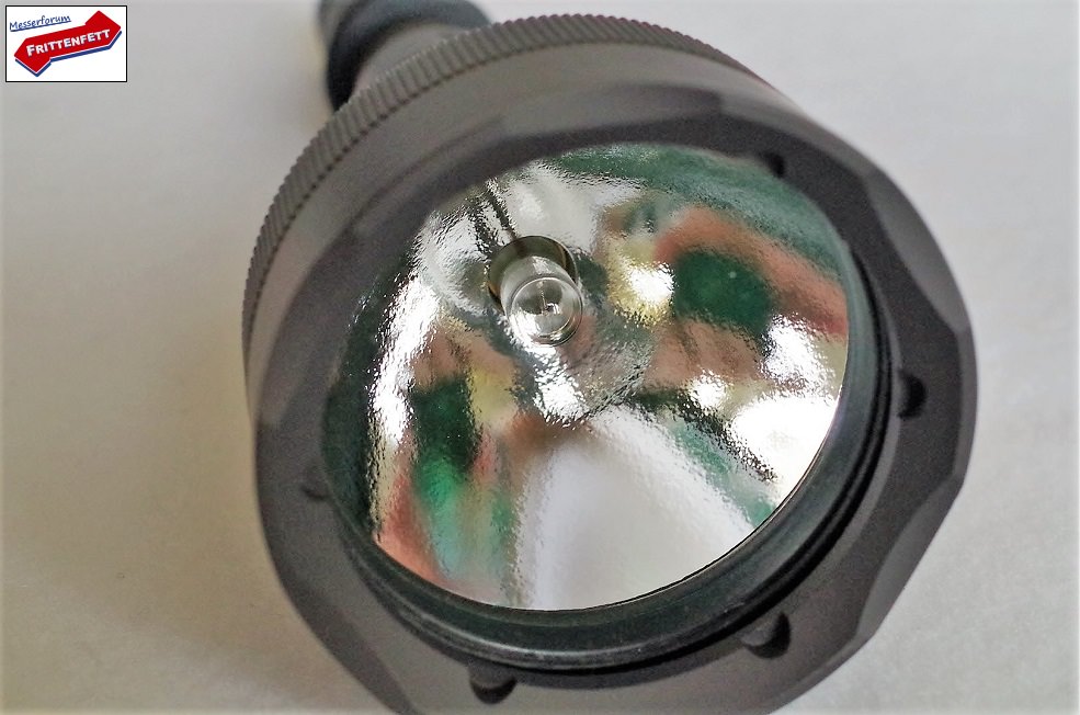

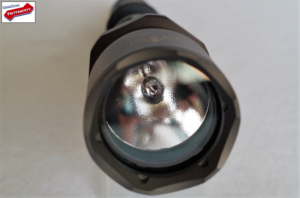

Auch im eingebauten Zustand machen die Sockel eine gute Figur. Sie passen perfekt in die Lampenköpfe, kein Fummeln ist nötig. Die Tad Custom Sockel sind im Handling wie ein original Xenon Brenner.
(Der A2 Sockel mit Birnchen in einer A2)
(Der M3 Sockel mit Birnchen in einer M3)

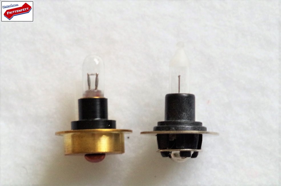

Man sieht übrigens, dass die Birnchen von Tad Customs nicht mattiert sind im Glaskörper. Die original Xenon Brenner die ich besitze sind alle im Glaskörper mattiert, um so vermute ich das Lichtbild zu verbessern.

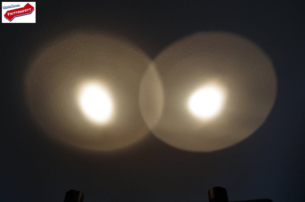

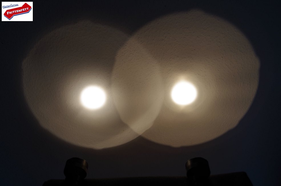

Nun ein kleiner Vergleich der Tad Custom Leuchtmittel mit original Leuchtmitteln. Bei allen Tests habe ich jeweils frische CR123 Zellen genommen, bei beiden Lampen. Bei allen Tests habe ich Surefire CR123 Zellen verwendet.
(Vergleich: A2 mit original Brenner links - Tad Custom Version rechts)
(Vergleich: M3 mit original Brenner links - Tad Custom Version rechts)
(Vergleich: M3T mit original Brenner links - Tad Custom Version rechts)
Ich denke man erkennt, dass die Lichtausbeute zwischen den gewählten Leuchtmitteln sehr vergleichbar sind. Das Lichtbild bei allen 3 Lampen ist wirklich gut. Ich hätte nicht erwartet, dass ein klarer Glaskörper so ein gutes Lichtbild zustande bringt.
