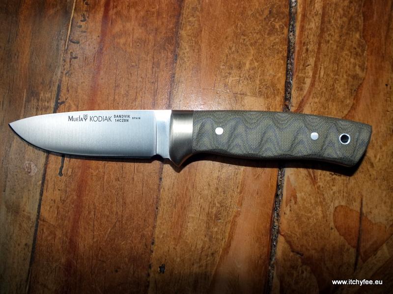

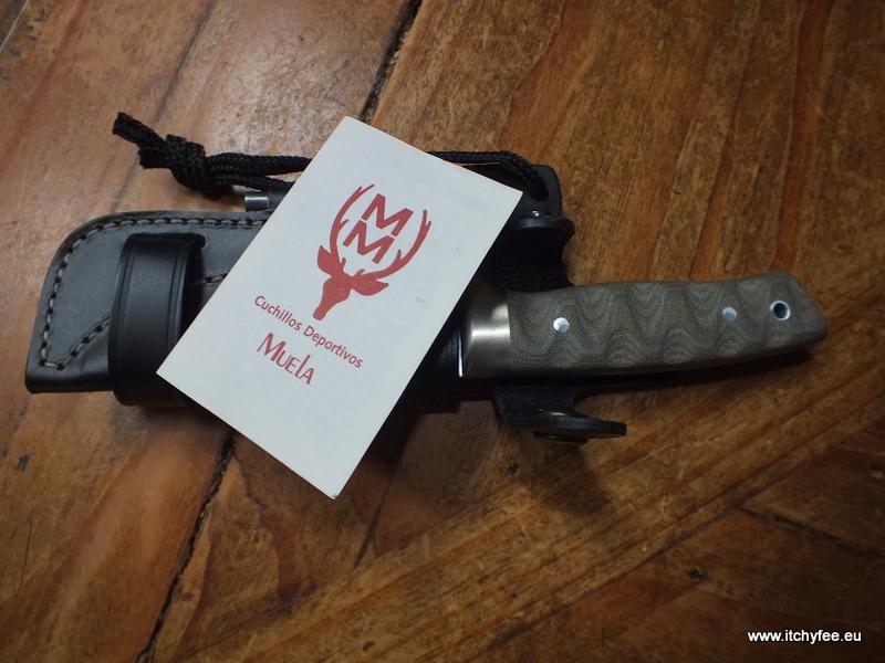

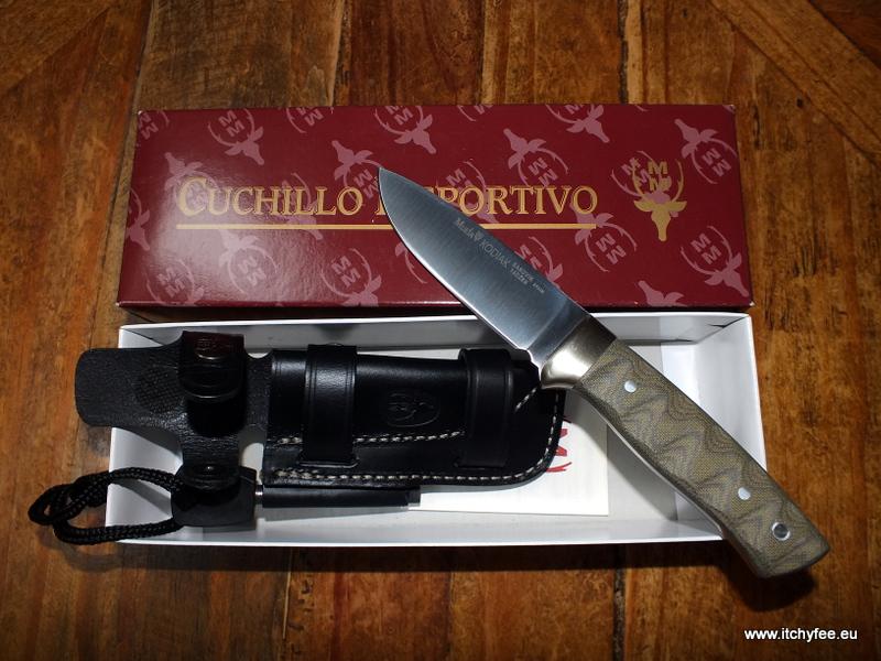

Nach längerer Wartezeit ist das Muela Kodiak Combo Micarta bei mir eingetroffen. Nicht zuletzt wegen der Bushcraftscheide reizte mich das Messer.

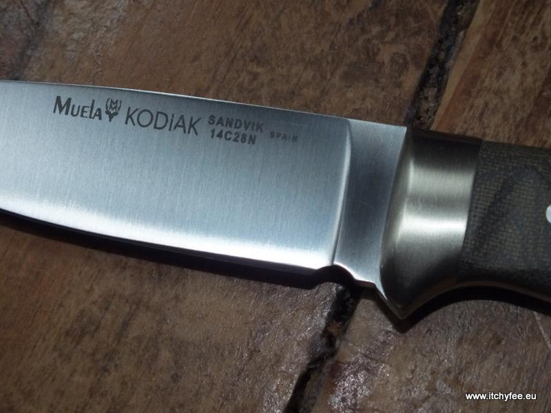

Die 10,2 cm lange und fast 4 mm starke Klinge ist aus 14C28N Stahl gefertigt. Das Messer ist insgesamt 21,6 cm lang und wiegt gut 200g. Die Verarbeitung würde ich als gut bezeichnen, das Messer war "out of the box" sehr scharf.

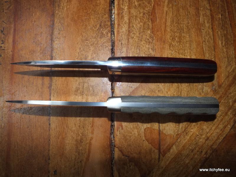

Gut gefällt mir der voluminöse Griff aus Mircarta, der mit aufgesetzten Backen zur Klinge abschließt. Das Messer liegt "satt" in der Hand da stört keine scharfe Kante oder vorstehender Pin.

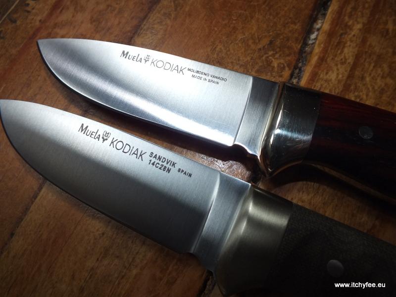

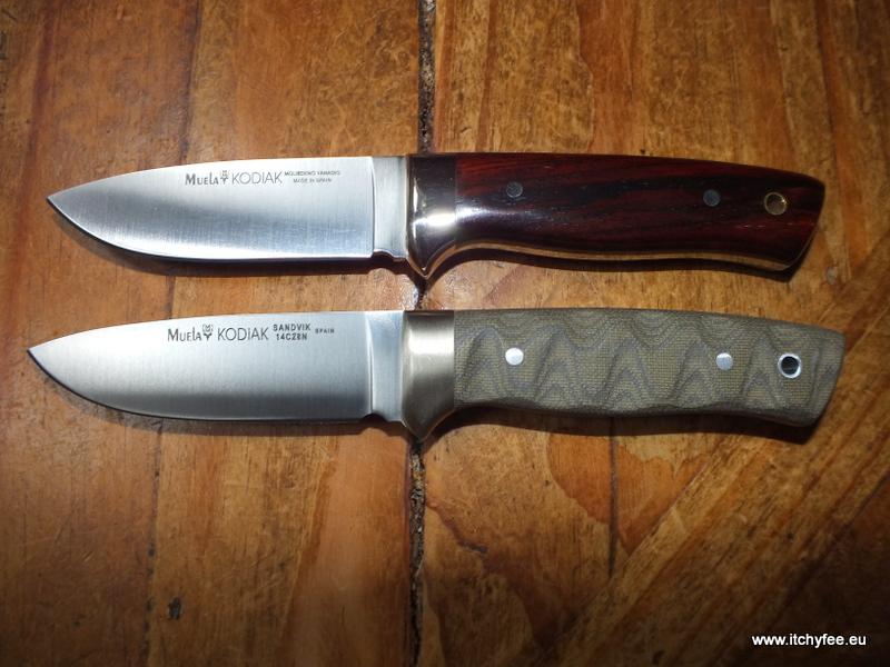

Hier im Vergleich mit seinem "Bruder" - einem Muela Kodiak Cocobolo:

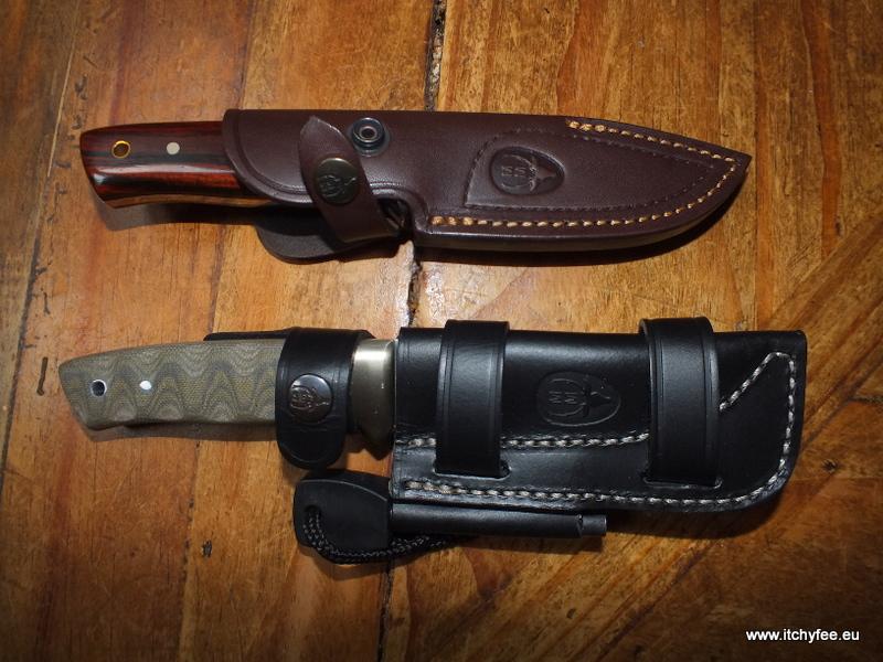

Das Muela Kodiak Combo Micarta ist einer Bushcraftscheide ausgerüstet. In einer Lasche steckt ein Feuerstahl. Die Scheide, deren Verarbeitung ich ebenfalls als gut bezeichnen würde, lässt sich längs und quer am Gürtel befestigen.
Bei der Scheide drängt sich der Vergleich mit einem anderen Spanier auf - dem Cudeman MT1:
Die Scheide des Cudeman ist von ähnlicher Qualität - das Messer selbst kann aber den Vergleich mit dem Kodiak meiner Meinung nicht ganz mithalten - was Stahlqualität und Verarbeitung angeht. Auch aufgrund der etwas geringeren Größe würde ich das Kodiak vorziehen.

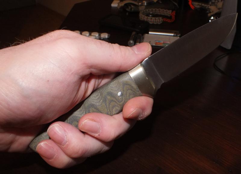

Hast du vielleicht noch ein Foto mit dem Messer in der Hand?

Auf jeden Fall ließ sich ein ganz schöner Funkenregen damit erzeugen. Ein Feuer habe ich nicht angezündet - meiner Kollegen/innen im Büro halten mich so schon für einen Spinner.:D:irre:
Das Messer lässt sich mit der Scheide ganz gut in der horizontalen Position tragen. Allerdings darf der Gürtel nicht breit als 3,5 cm sein. Beim seitlichen Tragen steht der Griff etwas ab - also besser vorne oder hinter (könnte beim Sitzen stören) tragen. Beim Einsatz beim Campen oder anderen Outdooraktivitäten stört das m.E. aber nicht. Das Messer sitzt im Übrigen auch ohne die Sicherung durch die Lasche ziemlich fest in der Scheide - jedenfalls bei einer neuen Scheide. Das Zurückstecken und schließen der Druckknopfes des Sicherungsriemens fällt noch etwas schwer, was ebenfalls darin liegt, dass die Scheide neu ist.

- bei starkem kraftaufwand auf längere zeit entstanden durch den gegroovten micarta griff druckpunkte an der hand, welche zu schmerzen begannen.

Der geschliffene Bereich der eigentlich mit insgesamt ca. 10cm Länge angegebenen Klinge aus Sandvik 14C28N-Stahl ist ca. 9cm lang. Beim Schliff sind wir dann auch schon bei einem weiteren erwähnenswerten Minuspunkt, dieser ist bei meinem gelieferten Exemplar in Bezug auf die Phase nicht sehr gleichmäßig, insbesondere im Bereich der Spitze.
Insgesamt ist die Schärfe des serienmäßigen Schliffs auch nicht gerade das, was man "rasiermesserscharf" nennt. Es reichte zwar mehr schlecht als recht für das Schneiden von dünnen Papierblättern, da habe ich mittlerweile nochmal selbst mit ´nem Lansky-Schärfset nachgebessert. Der Sandvik 14C28N-Stahl hat durchaus Zeit beim Schleifen erfordert, ich habe den Grundschliff lieber mit dem zweitgröbsten Stein begonnen und mich dann bis zum ultrafeinen Stein hochgearbeitet. Mit dem Schliff bin ich jetzt der Schärfe nach zufrieden, Haare fallen, Papier kann ohne viel Druck in fusselfreie dünne Späne geschnitten werden.
