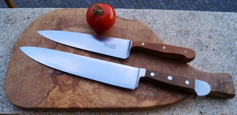

Für alle, die es interessieren sollte, hier ein paar Bilder und Messdaten zu zwei deutschen Kochmessern, die immer wieder mal in den Kaufberatungen auftauchen:
Ein großes Güde Alpha Kochmesser mit 26 cm Klingenlänge und Fasseichengriffschalen und ein Herder 1922 Kochmesser, in der Variante mit Kirschholzgriff und 21 cm langer rostfreier Klinge.

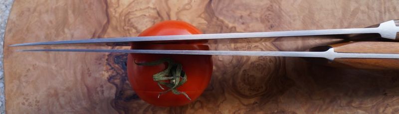

Vergleich der Rückenstärke:

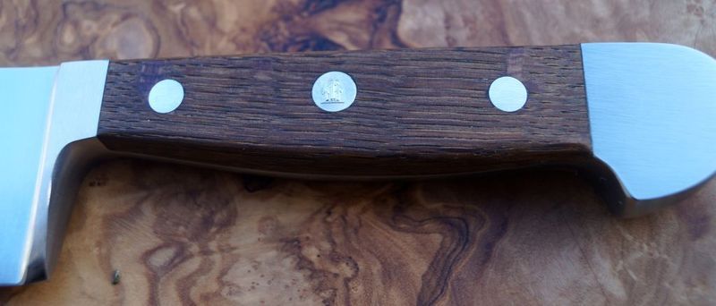

Der Fasseichengriff:

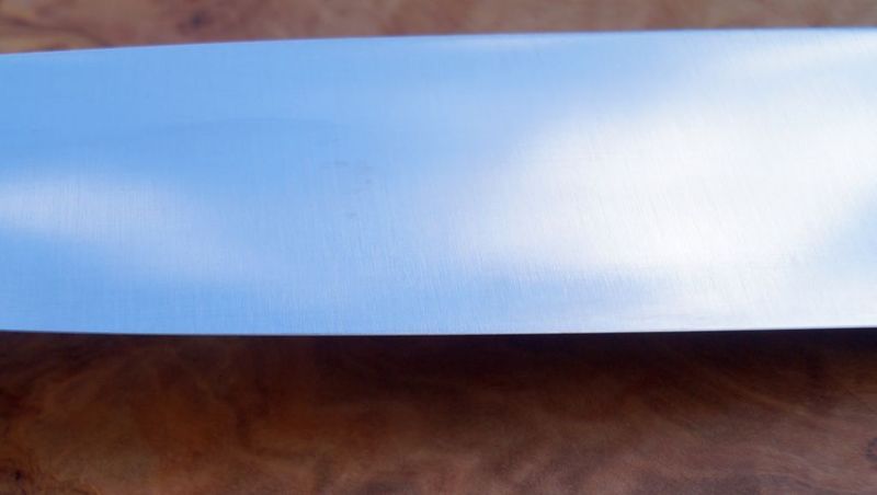

Der Schanz'sche Dünnschliff "ballig auf 0" (wie Sie sehen, sehen Sie nix :glgl:):

Messdaten - Güde Alpha (ausgedünnt)
Klingenlänge 26 cm
Gewicht: 333 g
Klingendicke:
1 mm über der Wate (am Griff / in der Mitte / kurz vor Spitze): 0,31 mm / 0,15 mm / 0,23 mm
1 cm über der Wate (am Griff / in der Mitte / kurz vor Spitze): 1,33 mm / 1,25 mm / 1,06 mm
Am Rücken (am Griff / in der Mitte / kurz vor Spitze): 3,85 mm/ 3,25 mm / 0,80 mm
Das Herder ist trotz des anfänglichen dicken Klingenrückens Dank des Solinger Dünnschliffs und der starken Verjüngung zur Klingenspitze hin ein sehr schneidfreudiges Messer (fast ein "Laser"). Das große schwere Güde schneidet Dank der Schanz-Kur auch sehr gut, kommt aber nicht ganz an das Schnittgefühl des Herders 'ran. Dafür ist es robust und schwer genug auch für gröberen Einsatz.
Das Güde ist nun ein tolles Messer, das seinen Platz in meiner recht ordentlichen Kochmessersammlung gefunden hat. Dies war aber erst durch den Nachschliff der Klinge und Überarbeitung des Griffs (Rundschleifen der kantigen Griffschalen) der Fall.

bei diesem Doppelkropf ( der Griffabschluss ist ja irre wuchtig! ) wird keine Veränderung zu bemerken sein, außer Jürgen musste soviel wegschleifen, das am Werkstattboden nach getaner Arbeit ein stattliches Häufchen zu sehen war! :steirer:
Ich finde das Güde mit dem Doppelkropf klassisch schön und jetzt wo es noch dazu super schneidet noch reizvoller! Tolles Messer!

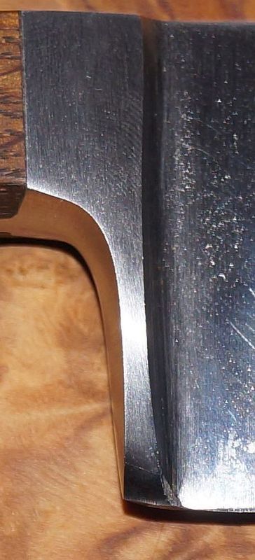

Hat Jürgen den Bart zurückgenommen?
Kann es sein das Du Dich hier vertan hast. Nach meinen Informationen gibt es die 1922er Kochmesser nicht rostfrei. Die einzig rostfreien Messer dieser Serie sind die Brotsägen.
Du hast das sicher mit der Güde Klinge verwechselt
Als es das 1922 noch in der 21cm Variante gab, gab es das auch in rostfrei. Sehr bedauerlich, dass beides eingestellt wurde.
Mit den kantigen und mir persönlich viel zu schweren Güde-Messern werde ich mich allerdings nie anfreunden können. Der Vergleich des Klingenrücken mit dem dort eigentlich schon nicht besonders dünnen Herder spricht Bände. Gut, das Güde ist auch deutlich länger, aber es wäre zumindest schön, wenn sich die Klinge zur Spitze hin etwas verjüngen würde.

@güNef: der Bart/Kropf ist unverändert.
ich denke die Doppelkropfausführung ist die Krux! Dieser Griff braucht ein Gegengewicht in Form einer soliden und wuchtigen Klinge mit tüchtig Klingenstärke sonst wäre die Balance ziemlich unausgewogen. Es ist ja jetzt schon eine Kunst, das der Balancepunkt genau am Griffbeginn liegt.
Was den zurückgenommen Bart betrifft, ich hab mir die Bilder vom Messerkontor angesehen, hier ist der Bart wie üblich bis fast zur Gänze an die Schneide runtergezogen. Bei deinem wirkt das so, als hätte Jürgen wenige Millimeter abgenommen um wirklich den ganzen Klingenspiegel abschleifen zu können.
Kannst du bitte noch ein Detailbild von der Stelle zeigen. Ich finde das nämlich eine super Sache, weil der Bart beim Schleifen weniger stört und du auch noch nach Jahren nicht in Verlegenheit kommst, selbst den Bart zurückzusetzen, damit die Klinge wieder plan am Brett liegt.

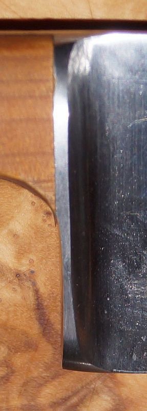

Gerne doch - hier ein Detailbild (auf die Schnelle mit Blitz geschossen):
Wenn ich micht recht entsinne, war der Kropf aber auch schon bei Auslieferung so (bin mir aber nicht zu 100% sicher). Mein Herder wurde ja nicht nachbearbeitet und hat auch einen "zurückgesetzten Kropf":

Servus,
danke für die Bilder, ich denke du hast recht, scheint original zu sein und wenn, dann ist der Bart nur leicht überschliffen worden. Ich denke es wirkt auf den ersten Bildern nur so durch einen Schattenwurf!

Ja, genau da liegt mein Problem mit dieser Art Messer. Ich verstehe die Notwendigkeit dieser Konstruktion nicht.
der Witz dabei ist ja, dass Güde der Alpha Kochmesser Reihe gerade diese Doppelkropfbauweise als den Grund für eine gute Ausbalanciertheit angibt! :D
Ich zitiere:
"Die Güde Alpha Olive Serie zeichnet sich durch eine ausgezeichnete Ausbalanciertheit aus. Dafür sorgt der markante Kropf am Ende des Griffes. Je ausgewogener das Gewichtsverhältnis zwischen Griff und Klinge ist, desto besser ermüdungsfreier kann man mit dem Messer arbeiten. Ein Grund warum Güde bei den Kochprofis so beliebt ist."
Gruß, güNef
