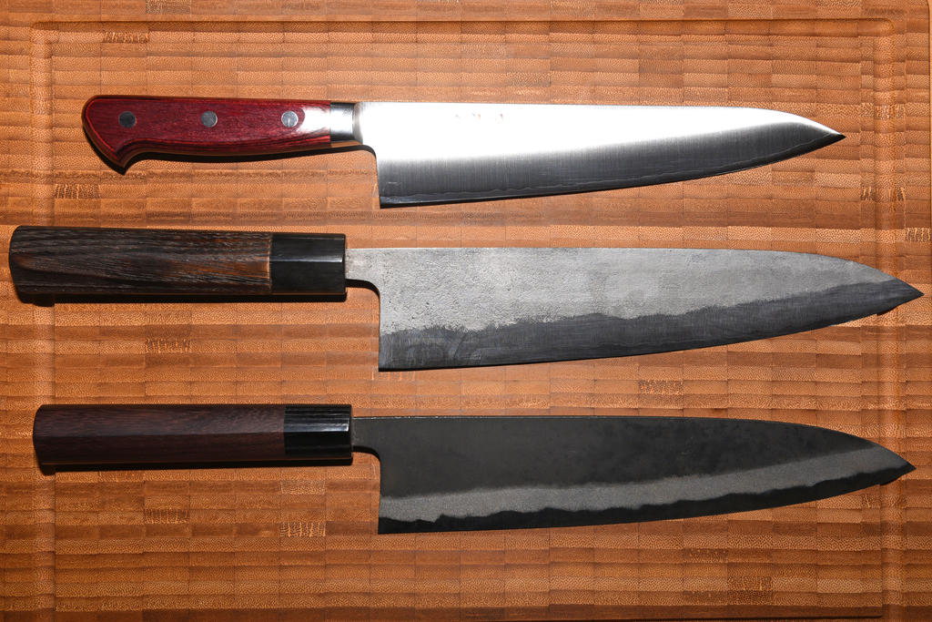

Kurzvergleich dreier Gyutos: Shiro Kamo Black Dragon 24, Goko Hamono 24, Asagao 21 cm
Moin,
nachdem ich vor einigen Wochen hier mein erstes 24 cm Gyuto gesucht habe und Thomas (tomdoe2701) so nett war, mir sein Sirou Kamo Black Dragon, welches er hier vorgestellt hat, über die Weihnachtszeit auszuleihen, dachte ich mir ein kleiner Vergleich bzgl. der Geometrie könnte für Einsteiger (zu denen ich mich selbst auch noch zähle) und Unentschlossene hilfreich sein. Und es wird Zeit, dass ich auch mal was zeige und nicht nur Fragen stelle oder mitlese :) Das Black Dragon ist hier zu beziehen. Beide Gyutos sind allerdings zur Zeit ausverkauft. Wann Nachschub kommt, wusste ein Mitarbeiter des Shops kurz nach Weihnachten noch nicht.
Wie der Titel schon verrät, konnte ich mich trotz des geliehenen Black Dragon nicht beherrschen und habe, überzeugt von den Reviews aus dem Forum hier, von CKTG bei Youtube hier und hier , sowie dem Kommentar von Schwatvogel im aktuellen Knifesheet "Ein sehr rustikales Messer mit rostfreien Flanken und einer Schneidlage aus Shirogami 1. Ich finde das „Nashiji“-Finish (Birnenhaut) zwar nicht so toll, auch ist das Schlifffinish der Primärfase recht grob und es finden sich manchmal hie und da Kanten, dennoch muss man festhalten, dass die Messer sehr dünn ausgeschliffen sind und extrem gut schneiden", das 24,5 cm Gyuto der Goko Hamono Serie hier gekauft. Ich war auf der Suche nach einem Hauptmesser und habe es mir daher zu Weihnachten geschenkt.
Der Vergleich soll dem ein oder anderen auch etwas Gefühl für die Relationen von einem reinen Laser (Asagao 21 cm) über ein Mittelding (Black Dragon 24 cm) zu einer robusteren, eher hauptmessertauglichen (Goko 24,5 cm) Geometrie geben. Außerdem hat mich das Black Dragon sehr überzeugt und es schneidet extrem gut. Deshalb will ich nochmal betonen, dass die Black Dragon Serie nicht mit der in Deutschland erhältlichen, optisch gleichen, Kamo-to Kuro Serie gleichzusetzen ist (wie von Thomas schon öfter erwähnt worden).
Ich habe mit den drei Messern gestern Abend eine recht große Menge Gemüse geschnitten, aus der eine Suppe wurde. Dabei waren frische harte Möhren, Kartoffeln, große Zwiebeln, Sellerie, Lauch und Ingwer. Es war so viel, dass der größte Topf nicht ausgereicht hat und auch noch der große Nudelkochtopf herhalten musste:p
Die Messwerte zum Asagao und Black Dragon sind hier und im oben verlinkten Thread von Thomas zu finden. Mit Messwerten zum Goko kann ich hier leider nicht dienen, da ich keinen digitalen Messschieber habe. Ich kann nur auf die Werte der Shops verweisen, welche die Serie führen (Messerspezialist, Cleancut, CKTG, Japanische-Kochmesser.ch). Die hier gezeigten Bilder sollen wie gesagt nur die Relationen vermitteln. Entschuldigt die Blitzbilder. Ich hatte nicht viel Zeit und musste das gestern Abend bei Zimmerbeleuchtung ohne Stativ erledigen. Außerdem will ich nochmal kurz darauf hinweisen, dass dieser Vergleich rein subjektiv ist und mein erster Versuch. Daher ist er wirklich aus der Sicht eines Anfängers zu betrachten und nicht mit den Reviews erfahrener Nutzer vergleichbar. Nun genug der einführenden Worte und los gehts:

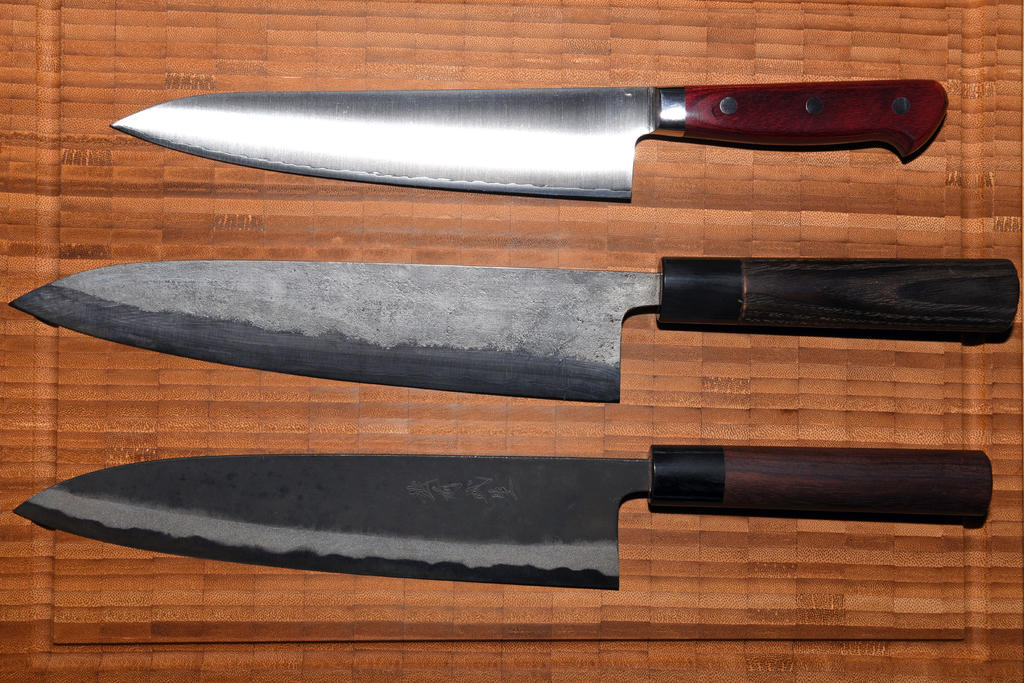

Kurzeindruck
Alle drei Messer liegen gut in meiner (mittelgroßen) Hand und sind kerzengerade. Durch die unterschiedlichen Finishes ist die Verarbeitung schwer vergleichbar. Jedoch sind mir beim Black Dragon am wenigsten Unstimmigkeiten im Gesamtbild aufgefallen. Das Asagao hat, wie schon im zugehörigen Thread erwähnt, bei meinem Exemplar ein paar kleinere Kratzer und Abschürfungen, die aber den optischen Eindruck nur schwach trüben. Auf Detailfotos habe ich verzichtet, da das den Rahmen sprengen würde. Ich muss erwähnen, dass ich das Asagao nicht extra für die Fotos von sämtlichen Schnittspuren und Fingerabdrücken befreit habe. Deshalb wirkt es auf den Blitzbildern nicht ganz sauber.
Das Black Dragon wurde über ein halbes Jahr benutzt, weshalb man natürlich auch langsam Spuren am Kurouchi Finish sieht. Allerdings scheint das Finish ziemlich haltbar zu sein, was mich positiv überrascht hat. Macken oder Kratzer kann ich keine entdecken. Nur das Finish ist am Rücken durch die längere Nutzung ganz leicht abgeschürft, sodass die Klinge durchscheint, vielleicht durch einen Messerblock verursacht.

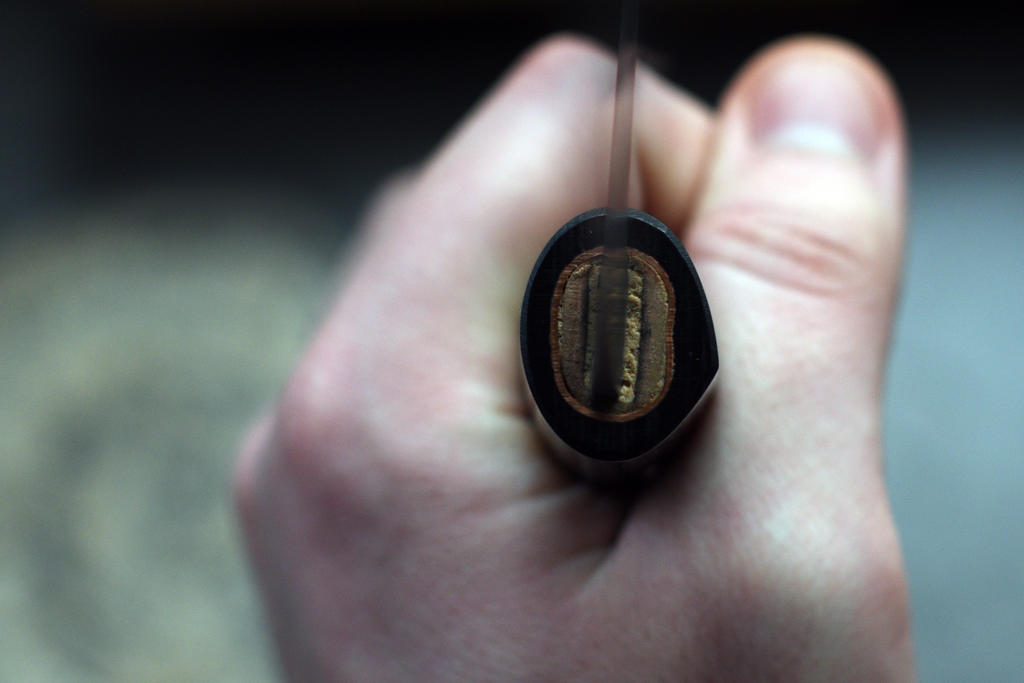

Das Goko kam mit den von anderen Nutzern öfter schon beschriebenen Ecken und Kanten zu mir (2 Macken an der Hornzwinge, die Schneidfase ist nicht besonders sauber gesetzt und die Klinge weist einige kleine Kratzer und eine hier nicht sichtbare größere Schleifspur vom Anschliff im Nashiji Finish auf). Da es mir aber nicht auf das perfekte Äußere, sondern den Zweck ankommt, ist auch das im Rahmen. Die Schlieren auf dem Anschliff kommen von der Entfernung der dünnen Lackschicht mit Aceton. Falls jemand einen Tipp hat, wie das am einfachsten wieder zu entfernen ist, würde ich mich freuen. Durch die Nutzung und mehrmaliges spülen ist es bisher nicht besser geworden. Der Kastaniengriff des Goko gefällt mir durch seine raue Oberfläche am besten, da er am sattesten in der Hand liegt. Das einzige, was mir gar nicht gefällt bei einem Messer dieser Preisklasse, ist der Übergang vom Griff zur Klinge. Dort ist eine deutliche Lücke, die ich noch verschließen muss. Diese sieht man allerdings auch schon auf den Bildern beim Messerspezialist, also habe ich mich darauf eingestellt, dass mein Messer wahrscheinlich auch eine aufweisen könnte.

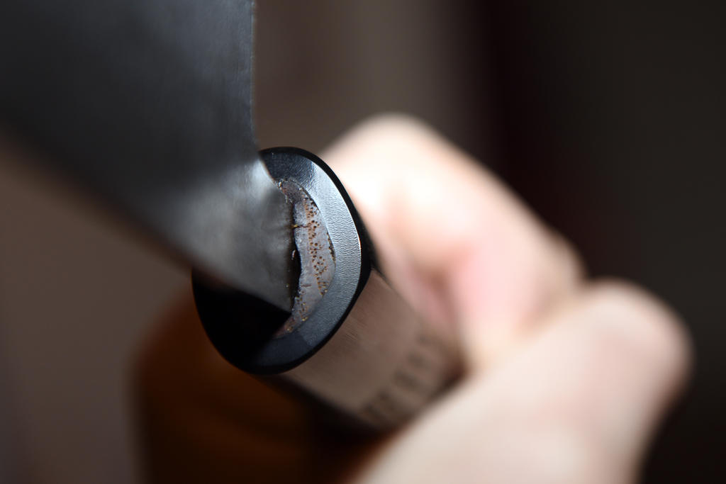

Goko:
Black Dragon:
Beim Black Dragon ist die Lücke bereits verschlossen und ich vermute nicht erst nachträglich.

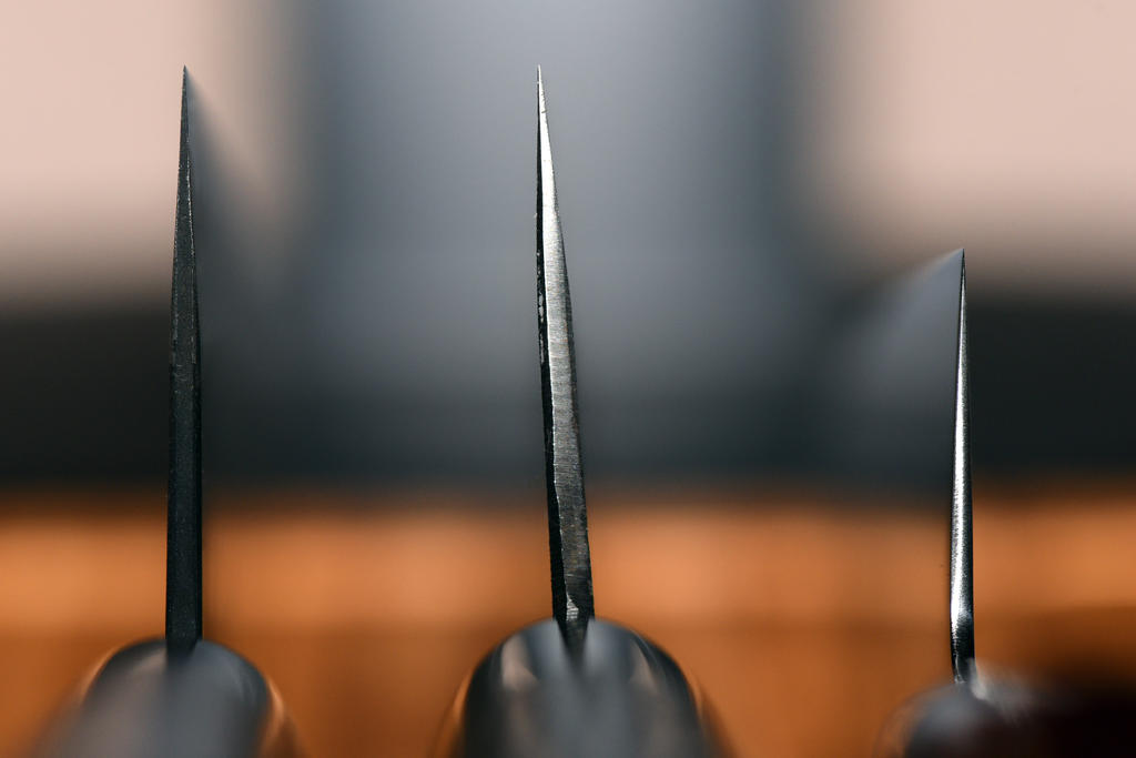

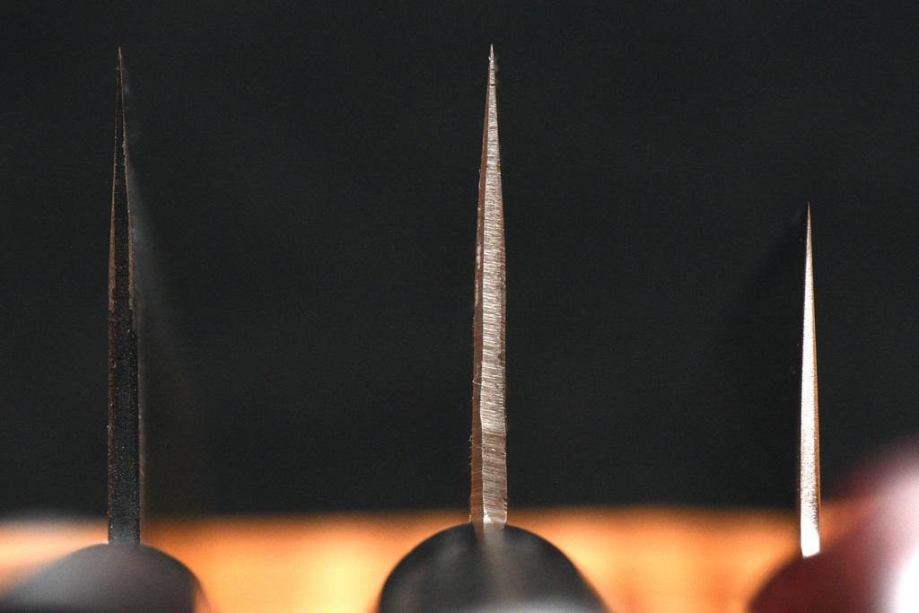

Kehlbilder: Links Black Dragon, Mitte Goko, rechts Asagao:
Der Kehl des Asagao ist wie zu erwarten auf den ersten Blick der generell dünnste und zur Schneide hin auch am dünnsten ausgeschliffen.
Die Kehlbilder des Black Dragon und Goko sehen auf den ersten Blick ähnlich aus. Jedoch ist der Kehl des Black Dragon generell minimal schmaler und und verjüngt sich ab etwa 1,5 cm unterhalb der Schneide in einem spitzeren Winkel als der des Goko. Dennoch ist das Goko zur Schneide hin ähnlich gut ausgeschliffen.

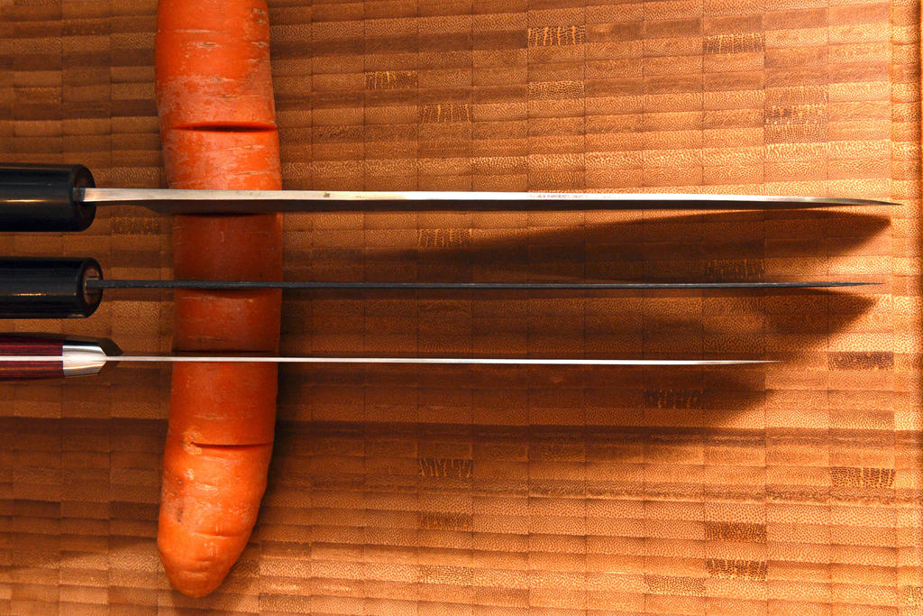

Das Klingenrückenbild offenbart, dass sich Black Dragon und Goko am Kehl noch recht ähnlich sind, der Klingenrücken des Black Dragon aber über die gesamte Klingenlänge deutlich dünner als der des Goko ist, was sich maßgeblich auf die Schneideigenschaften bei härterem Gemüse wie Möhren auswirkt. Die Klingenrückendicke des ersteren ist gar nicht so weit weg von der des Asagao. Einzig die über die gesamte Klinge gleichmäßiger dünn ausgeschliffene Klinge macht hier den letzten spürbaren Unterschied.

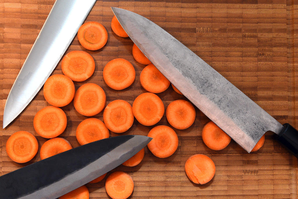

Schneidfähigkeit und Food Release
Die hier gezeigten Möhrenscheiben haben bis zu etwa 4,3 cm Durchmesser. Gerade bei dickeren Möhren wie dieser ist ein deutlicher Unterschied zwischen dem Goko auf der einen und Asagao, sowie Black Dragon auf der anderen Seite spürbar. Das vordere Viertel bis maximal Drittel des Goko schneidet solche Möhren noch recht gut, aber mit leichtem knacken. Zum Kehl hin wird es deutlich mühsamer, stellt aber im Vergleich zu Solinger Standard kein Problem dar. Das Goko schneidet auch nahe dem Kehl noch viel besser als z.B. die alten Zwilling Kochmesser im Haushalt meiner Eltern, die dann gern einfach stecken blieben.
Bei Asagao und Black Dragon ist im vorderen Drittel des Black Dragon subjektiv kein Unterschied zum Asagao spürbar. Erst danach merke ich bei so dicken Möhren einen kleinen, aber spürbaren Unterschied. Ab etwa +- 5 cm vorm Kehl des Black Dragon knacken so dicke Möhren leicht, beim Asagao gar nicht. Dennoch bin ich begeistert, wie mühelos das Black Dragon durch jede einzelne Möhre fliegt. Der Unterschied zum Goko ist mehr als deutlich, es macht viel mehr Freude und geht mit viel weniger Druck! Bei dünneren Möhren wird dieser Unterschied entsprechend der Dickeabnahme geringer.

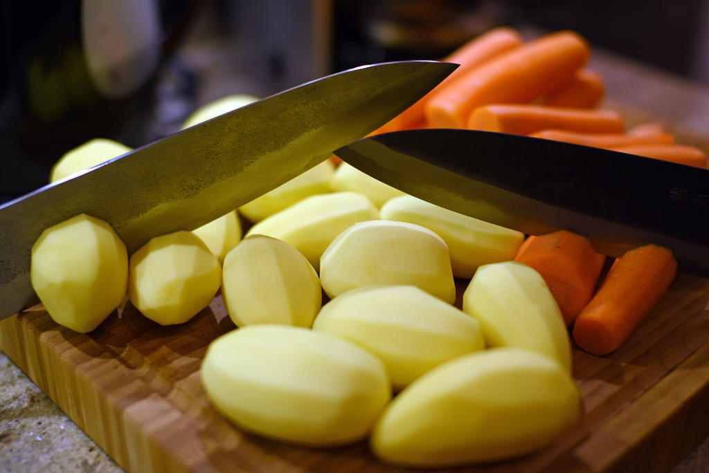

Kartoffeln schneiden alle drei Messer sehr gut, wobei es erneut einen spürbaren Unterschied analog zu den Möhren gibt, der aber viel weniger ins Gewicht fällt.
Bei großen Gemüsezwiebeln (bei kleineren ist mir das bisher nicht aufgefallen) scheint sich das Asagao durch seinen schlechten Food Release selbst im Wege zu stehen. Große Zwiebelscheiben kleben am sehr glatten Finish, weshalb man mehr Druck als üblich aufwenden muss. Hier sind die anderen beiden durch ihr rauheres Finish klar im Vorteil und blockieren sich nicht selbst. Das scheint aber wie gesagt nur bei großem Gemüse mit ordentlicher Saftfreisetzung der Fall zu sein. Daher liegt bei großen Gemüsezwiebeln das Black Dragon in der Schneidfähigkeit vorn. Das Goko benötigt wie bei den anderen Gemüsesorten etwas mehr Druck. Der Unterschied ist aber bei weitem nicht so groß wie bei Möhren.
Wie bereits erwähnt ist der Food Release durch die glatte Oberfläche des Asagao dort wie zu erwarten am schlechtesten. Stark saftende Gemüsesorten kleben quasi an der Klinge. Durch die geringe Höhe des Asagao ist das aber kein wirkliches Problem. Das Black Dragon ist im Vergleich zum Goko hier auch im Nachteil, da die Schmidehaut ziemlich glatt ist. Der rauhere Bereich des Anschliffs sorgt dafür, dass Schnittgut recht zufriedenstellend freigesetzt wird. Das rauhe Nashiji Finish des nicht angeschliffenen Teils des Goko und der konvexe Anschliff sorgen dafür, dass der Food Release hier am besten ist und nichts festklebt. So gut wie im CKTG Review angepriesen finde ich ihn aber nun nicht. Hier wird meines Erachtens nach generell ein wenig verkaufsfördernd übertrieben.

Bei den Vergleichsbilder zur Klinge schreibst du, das Kamo und Goko wären fast gleich an Rücken und Kehl - Richtung Rücken... also ich (totaler Anfänger) meine dort schon deutliche Unterschiede zu sehen. Das Kamo sieht deutlich schlanker aus.

Dem kann ich mir nur anschließen, vielen Dank für die schöne Vorstellung. Das Goko hinterlässt in der Tat keinen schlechten Gesamteindruck rein von Bildern und Bericht her. Allerdings finde ich, dass es im Bereich der Spitze doch etwas dick aussieht. Ich finde bei den vertikalen und waagerechten Einschnitten beim Zwiebeln würfeln macht sich das immer sehr bemerkbar und ich bevorzuge zwar durchaus auch "Workhorse"-Geometrien, dennoch liebe ich es, wenn sie im Bereich der Spitze quasi widerstandslos durch die Zwiebeln fliegen.
Wie ist dazu dein Eindruck? Das Kamo sieht das deutlich dünner aus (vom ASAGAO mal ganz zu schweigen ;) )

Nachtrag: Habe gerade nochmal die Kehlbilder intensiv verglichen: mein Santoku scheint auch einen dünneren Anschliff zu haben als dein Gyuto. d.h. der Anschliff setzt höher ein - bei ca. 2 cm) und der letzte 1 cm ist bei mir deutlich dünner als auf deinen Bildern (die übrigens ausgezeichnet sind!). Danke.

Ich meine das, was ich geschrieben habe so: Im Kehlvergleich sehen sie sich noch recht ähnlich. Schaut man sich aber den (höher als der Kehl liegenden) Rücken an, fällt sofort auf, dass der des Kamos durchgehend deutlich dünner ist. Falls das nicht klar geworden ist, formuliere ich es nochmal um :)

Angesichts der Kehlshots und des Klingenrückenfotos ist klar, daß die Schneidperformance nicht an das Shiro Kamo oder gar an das Asagao herankommt.
