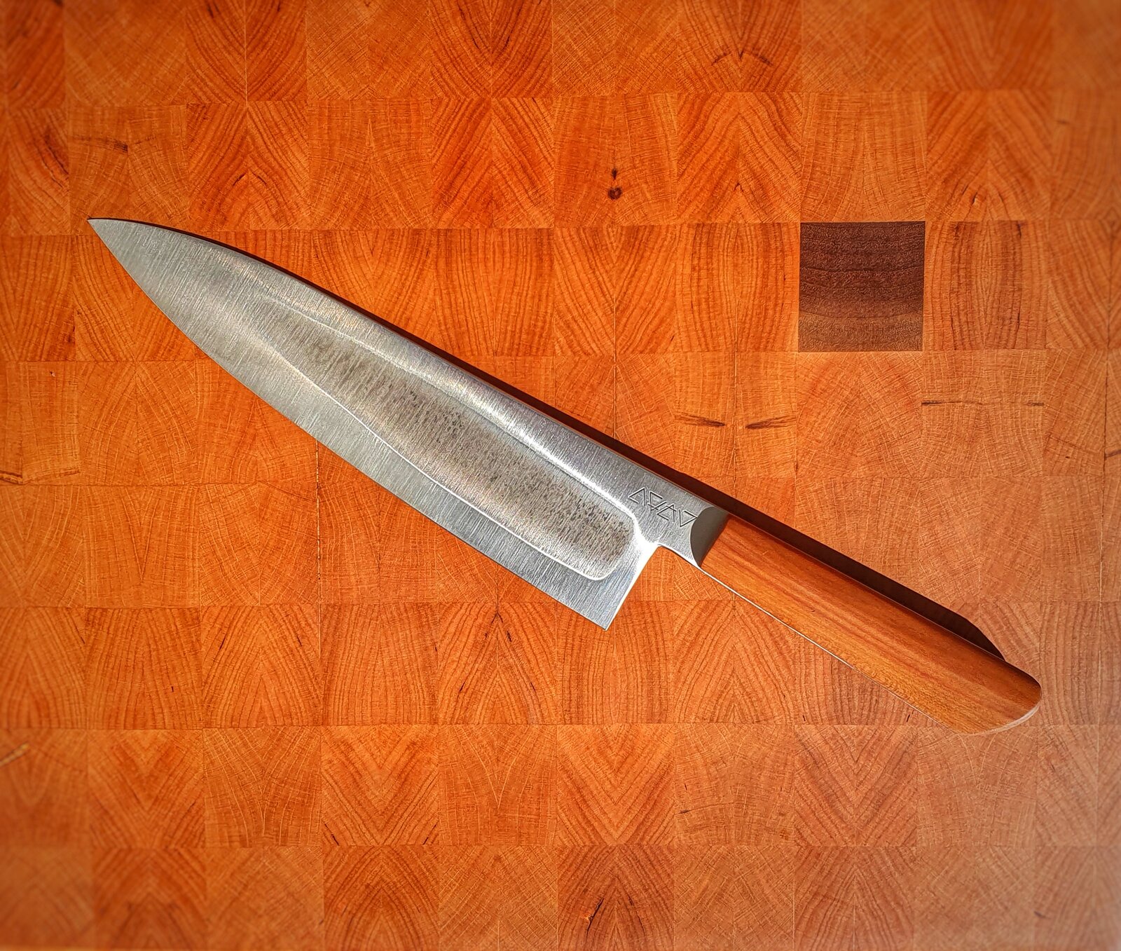

Hier mal ein paar nackte Daten des neuen Schneidwerkzeuges:
Stahl ist 1.2419, gehärtet auf ca. 62/63 HRC
Klingenlänge scharf ~23 cm
Klingenhöhe am Kehl ~58mm
Moderater Taper von ca. 3,3mm am Griff auf 0,34mm (1cm vor der Spitze)
beidseitige Hohlkehle
Flacherl mit getapertem Erl
Schwerpunkt ca. 2cm in der Klinge vom Kehl weg
Griffmaterial Zwetschge (heimisches Holz)

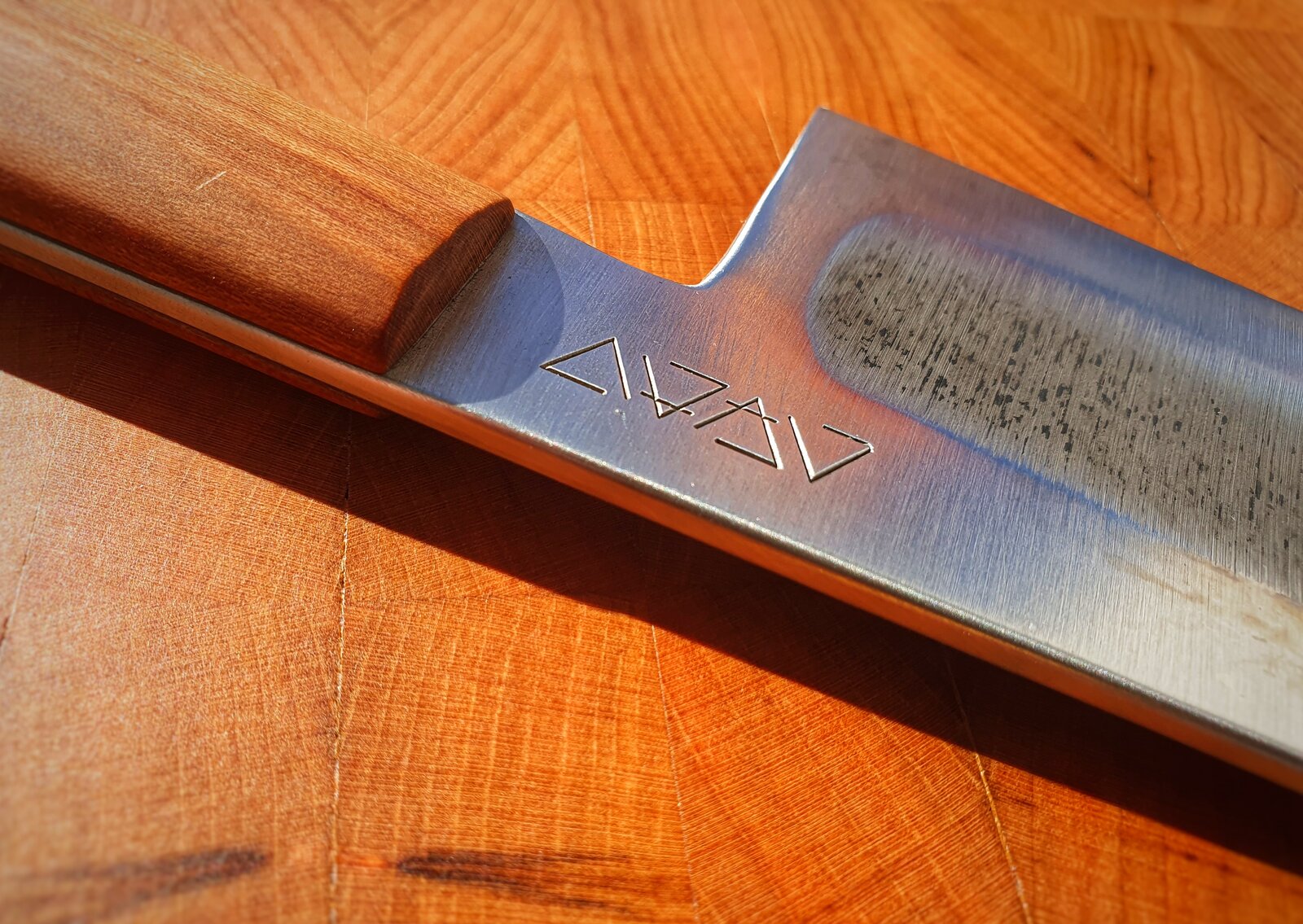

Generell kann ich sagen, dass das Fit&Finish durchgehend solide ausgeführt ist.
Alle Kanten und Ecken die stören könnten sind sauber verrundet und angenehm zu greifen. Optisch z.T. leicht rustikal ausgeführt, haptisch aber keinerlei Beanstandungen.
Lediglich bei den Griffschalen hätte das Holz noch etwas genauer angepasst werden können.
Das ist aber meckern auf hohem Niveau, der Gebrauchseigenschaft dieses Messers tut das genau null komma null Abbruch.
Man muss fairerweise auch dazusagen, dass durch meinen Wunsch nach einem "tapered tang" die Anpassung der Griffschalen ungleich schwieriger wurde. Diese Tatsache gepaart mit der unsichtbaren Verstiftung war für den Erbauer glaub ein eher unangenehmes Stück Arbeit. Das Resultat ist trotzdem super geworden.
Der leichte Überstand des Erls zu den Griffschalen wurde bewusst durch den Erbauer so ausgeführt und ist eine rein optische Spielerei. Mich persönlich stört das im Pinchgrip nicht die Bohne, ich könnte mir aber vorstellen, dass bei anderer Griffart die Kante irgendwann unangenehm werden könnte.

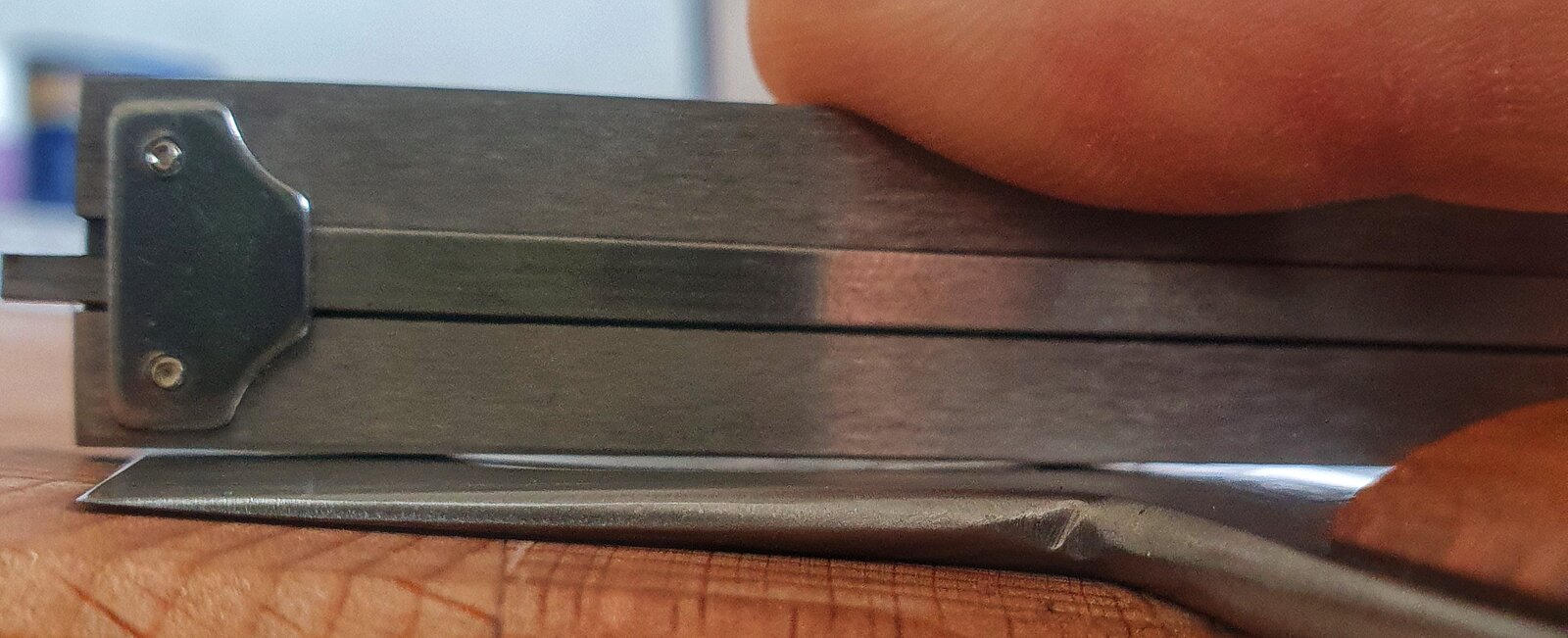

Zur Geometrie muss ich auch noch etwas loswerden.
Vorab habe ich versucht (!!) ein Bild davon zu machen:
Ergänzend dazu noch ein paar Worte:
Der Bereich zwischen Schneide und Beginn Hohlkehle ist leicht ballig.
Von der Hohlkehle bis Klingenrücken wieder ebenfalls leicht ballig, das Resultat daraus ist also, dass der dickste Punkt der Klinge nicht am Klingenrücken sondern ca. 10-15mm in der Klinge liegt. Evtl. hilft das der besseren Beurteilung der o.g. Maße des Klingenrückens..
Ob ich hier jetzt in der Gesamtheit von einem Walkschliff sprechen würde habe ich mit mir selbst noch nicht ganz ausgemacht. Wenn dann von einem "leichten Walkschliff"..

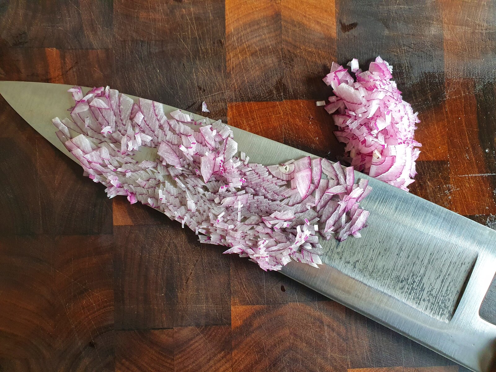

Da das Messer mit Hohlkehle ausgeführt ist muss ich gezwungenermaßen das Thema Schnittgutfreisetzung auch kurz ansprechen.
Anmerken möchte ich, dass das Messer nicht auf Schnittgutfreisetzung optimiert ist, das war allerdings auch nicht gefordert.
Ich würde soweit gehen und sagen, dass die Gene dazu vorhanden sind aber noch nicht konsequent und ausgeprägt verfolgt wurden.
Die Hohlkehle setzt einfach zu weit oben an, auch eine klare Abscherkante ist nicht gegeben. Dazu hätte man den Schliff noch konsequenter ausführen können, das hätte allerdings auch ganz anderes Ausgangsmaterial erfordert.
Bei gröberem Schnittgut wie z.B. Karottenscheiben tut die Hohlkehle aber brav ihren Dienst und das Schnittgut bleibt größtenteils nicht an der Klinge kleben, das was dranbleibt lässt sich problemlos abschütteln/abstreifen ohne dass man meint man hätte ne Sorte erwischt die von UHU verkauft wurde..
Bei feinerem Schnittgut, z.B. wenn eine Zwiebel gewürfelt wird dann setzt das Schnittgut halt auch hier zur munteren Bergwanderung an, da keine Abscherkante gegeben ist

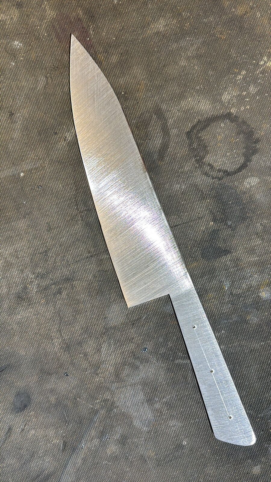

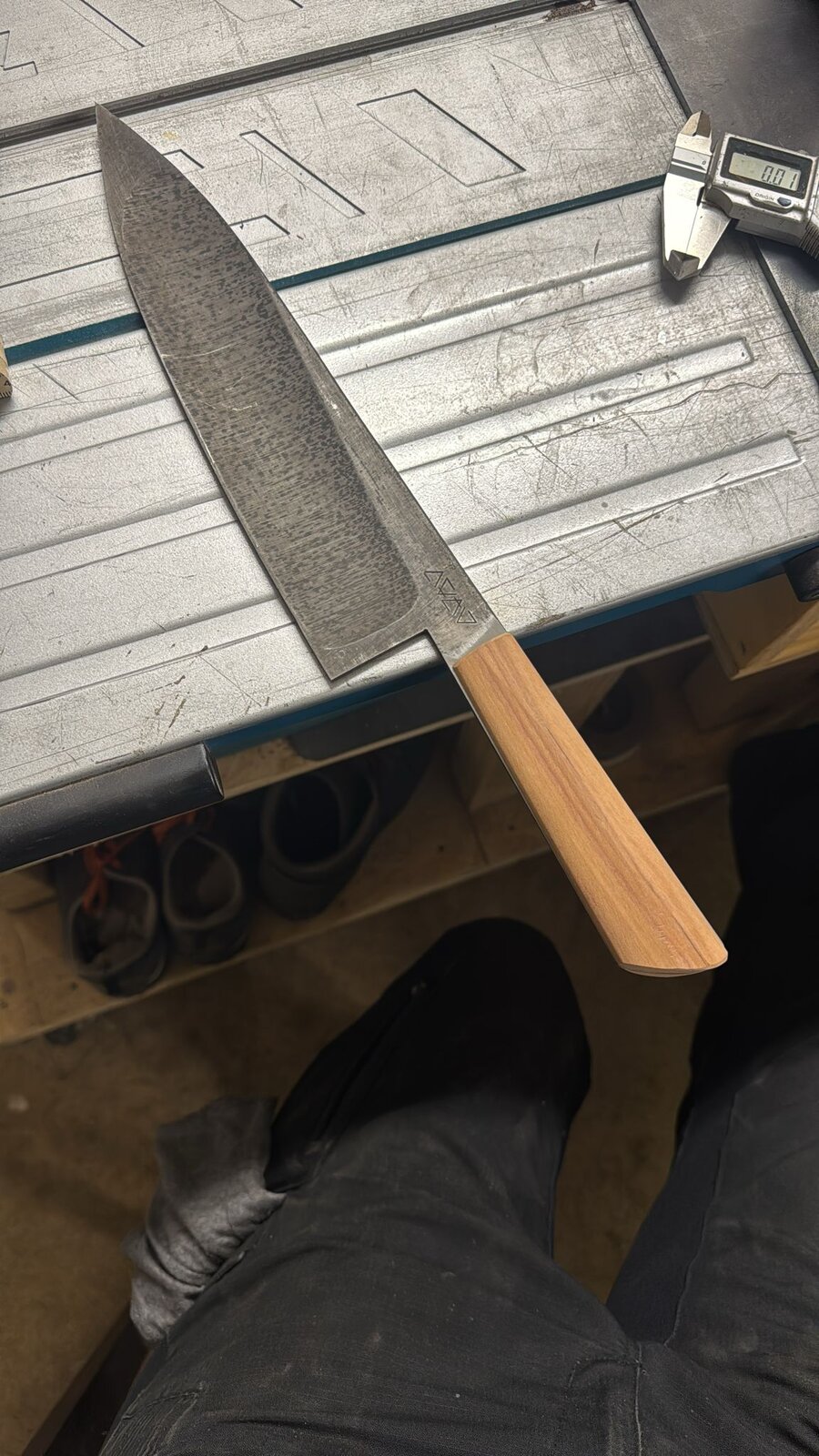

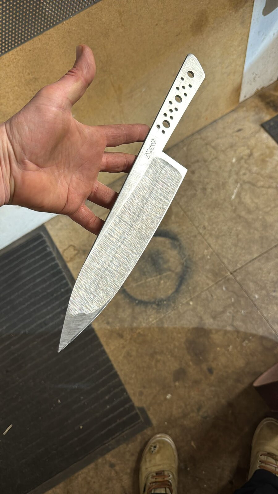

Abschließend noch ein paar Bilder der Herstellung mit freundlicher Genehmigung des Erbauers:
