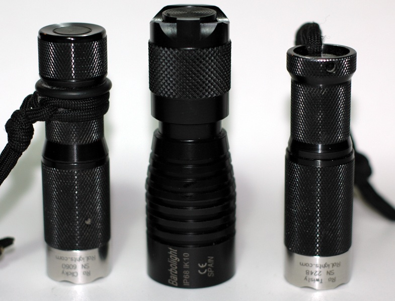

Wer meint, die Ra Clicky und Twisty sind wuchtig, sollte sich mal die T160 zur Brust nehmen :staun:
Gut 100mm lang und Durchmesser am Kopf 34,3 mm, am Schalterende rund 30mm.
22,8mm am Gewinde; 23,5mm außen zwischen Kopf und O-Ringe und 19,3mm Innendurchmesser.
Gewicht 104g ohne Batterie.

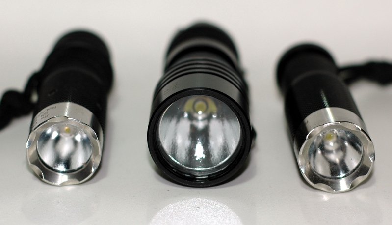

Der Reflektor ist texturiert und recht tief.
Zur Led schweigt sich Barbolight aus... aber der Beam schon recht grauselig.

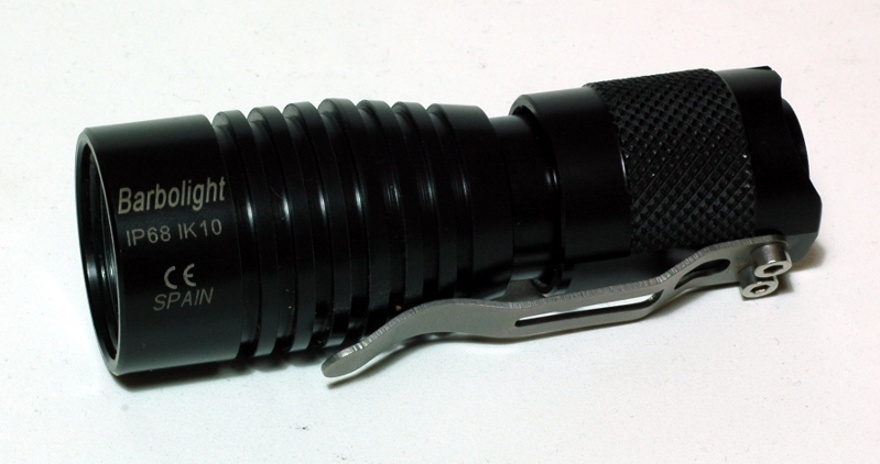

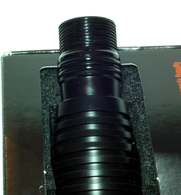

Das Gehäuse ist außen sauber gefertigt, nur sind die Kühlrippen und die Aussparung um den Schalter/Taster recht scharfkantig. Das Batterierohr innen sieht etwas derb „entgratet“ aus...
Die Gewinde sind fein und sauber geschnitten. Es braucht 8 ¼ Umdrehungen, vom Anfang Gewinde bis die Lampe feuert.
Gefettet ist das Gewinde und die zwei O-Ringe reichlich, verwendet wurde ein Zeug, das recht klebrig ist und Fäden zieht...

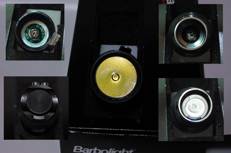

Kopfseitig ist auch ein O-Ring unter der Kunstoffscheibe (ich meine was von Polycarbonat gelesen zu haben) zu sehen.
Ich hab' jetzt noch nicht rausgefunden, wie ich an die Led komme. Vom Batterierohr kann man eine Verschraubung mit Löchern für'n Stirnlochschlüssel sehen.

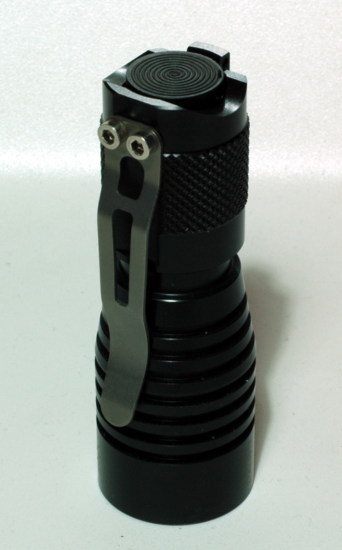

Der Clip macht eine supersoliden Eindruck, ist recht stramm und dank der scharfen Kühlrippen sicher ein hervorrangender Hosentaschensaumkiller :haemisch:
Beim ab- bzw. zusammenschrauben fegt der Clip einem die Hand von der Lampe, wenn man diese nicht weit genug vorn am Kopf hält.
Das Lanyardloch ist allerdings unbrauchbar winzig geraten, passt nicht wirklich zur Lampe.

Die T160 läßt sich nur mit Cr123 füttern, diese haben reichlich Platz, da der Innendurchmesser für die kleinen Zellen seeehr großzügig bemessen ist.
Im Innern sind am Schalter wie auch kopfseitig Federn, diese halten die Batterie sicher fest, so das nix klappert.
Der Schalter ist nur für Momentlicht, für Dauerlicht muß die Kappe festgeschraubt werden.
Durch die zwei Federn im Innern ist der Taster recht stramm zu drücken, ein versehentliches einschalten in der Tasche ist zwar nicht ausgeschlossen, aber eher schwierig.
Für einen Lock-out muß das Schalterende um 1 ½ Umdrehungen raus gedreht werden.

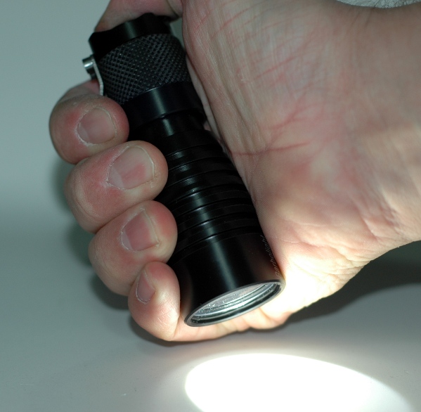

Auch mit dicken Handschuhen läßt sich die T160 gut bedienen, der Taster ist mit dem Gehäuse bündig.

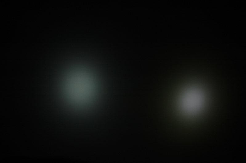

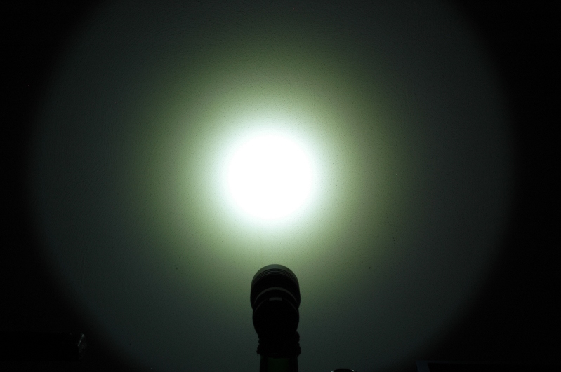

Der Beam, naja, hab' schon schönere gesehen. Der kleine Hotspot hat eine eher kalte Farbe, darum ist ein recht gelb-grünlicher Hof, der dann wieder zu einer weißlichen, blassen Korona ausläuft.
Die Beam-Größe ist etwa mit der Ra-Clicky vergleichbar, nur hat die den größeren Hotspot und sauberen Beam...

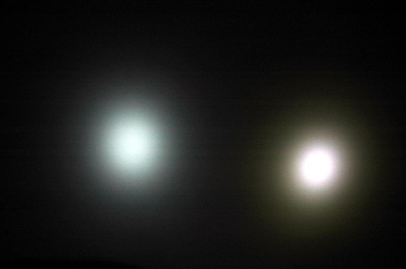

messen kann ich grade nicht, finde mein Testeisen nicht...:jammer:
Aber ein paar Bilder auf die Schnelle: Die Novatac ist immer links.
Die T160 hat auf jedenfall den stärkeren, aber dafür auch kleineren Hotspot, dafür hat die 120p den sauberen Beam.

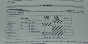

Wenn ich hinsichtlich Batterie "großzügig Platz" lese, könnte da vielleicht eine 18350er Zelle Platz haben? Oder wär das schon zuviel Spannung und es passen ausnahmslos 3V Batterien?
Danke, mfG
tk
Hallo tk,
lt. der Anleitung, leider nur auf spanisch, sind nur 3V "zugelassen" (wenn ich das richtig verstanden hab.)

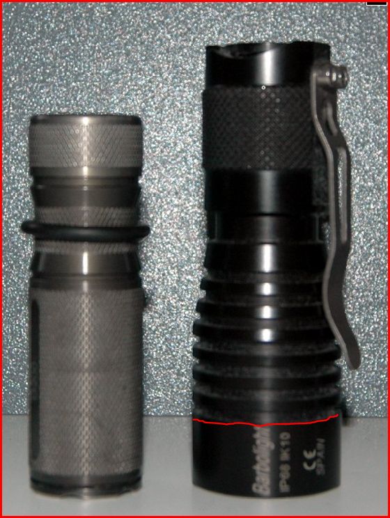

Der Kopf ist ja baugleich mit der T220, bei der sitzt das Gewinde vor der ersten "Kühlrippe" vom Kopf aus betrachtet (wie mit rot markiert).
