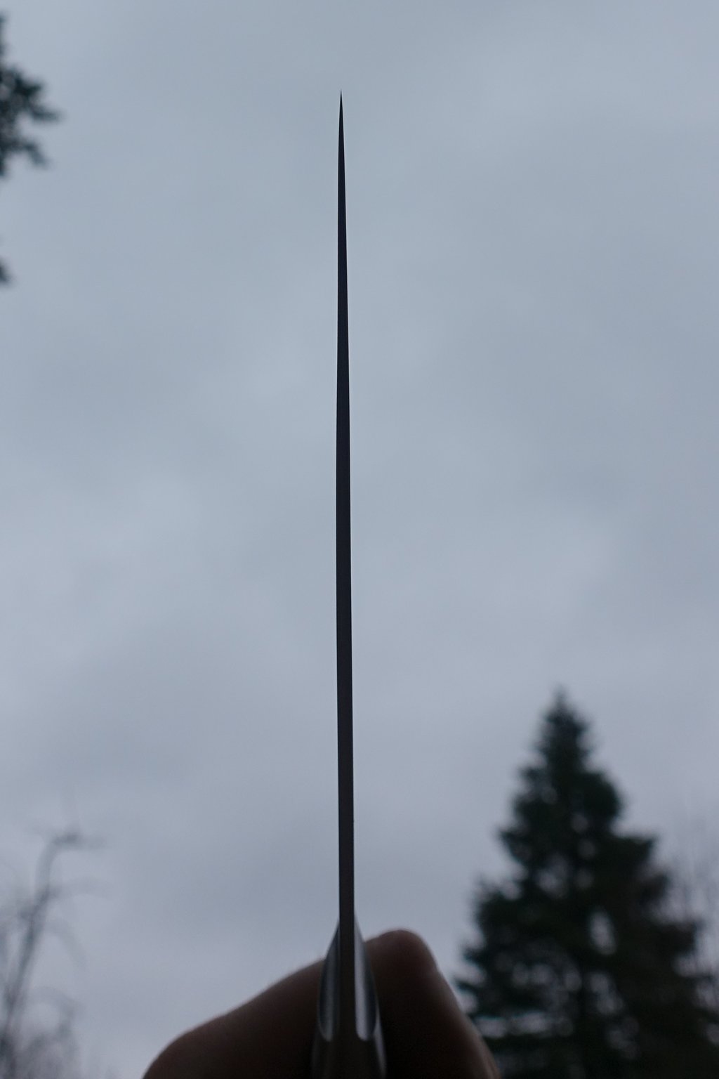

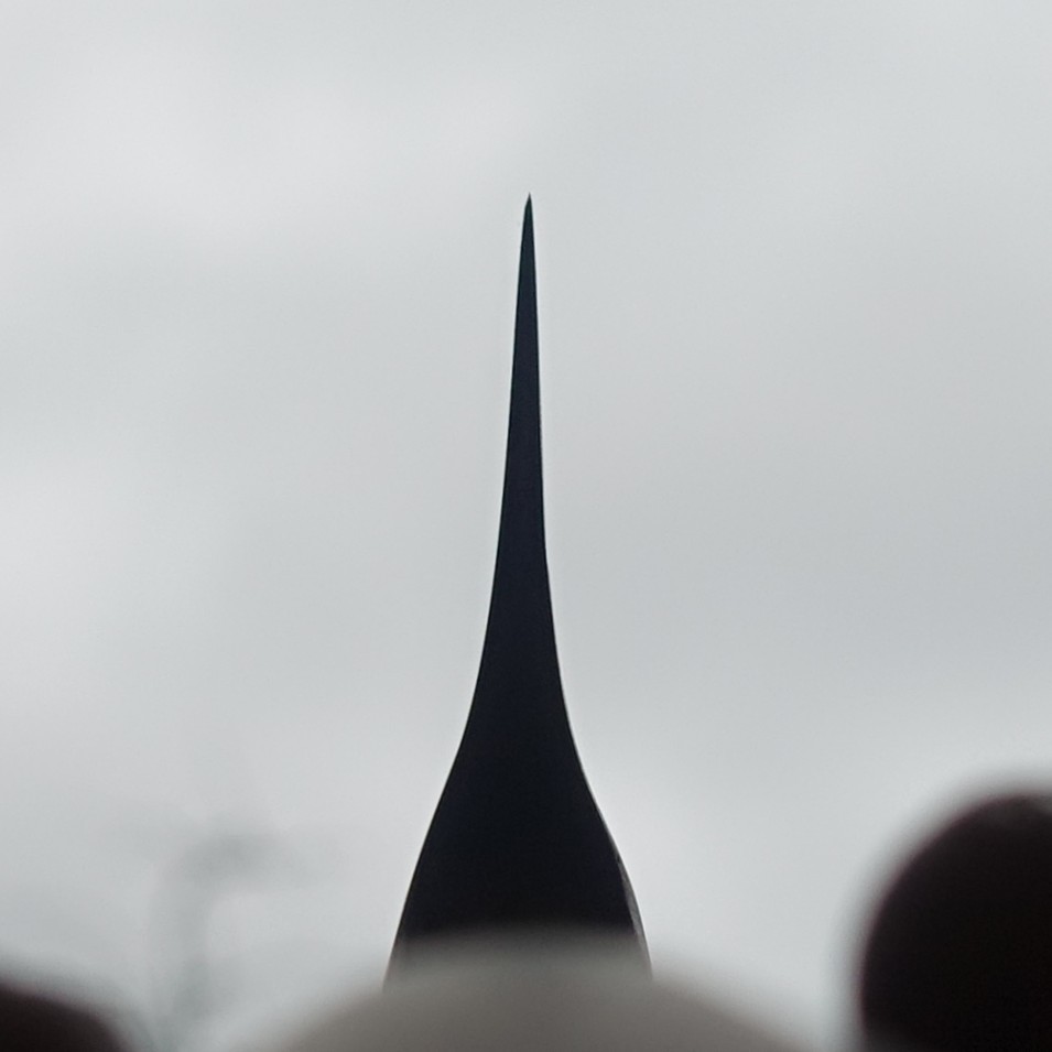

Spitze wie angekündigt dünn genug (z.B. für feine Zwiebelwürfel), mit Druck minimaler Flex

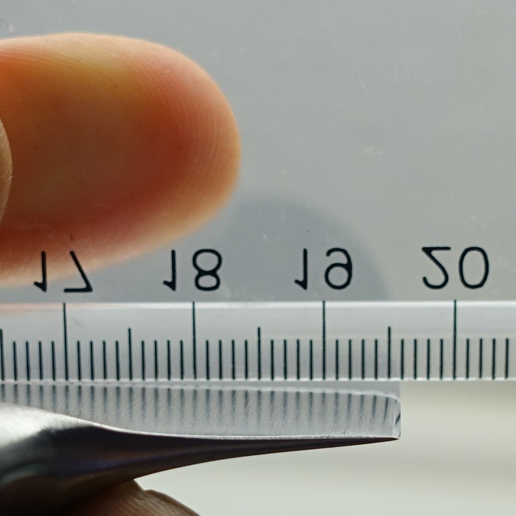

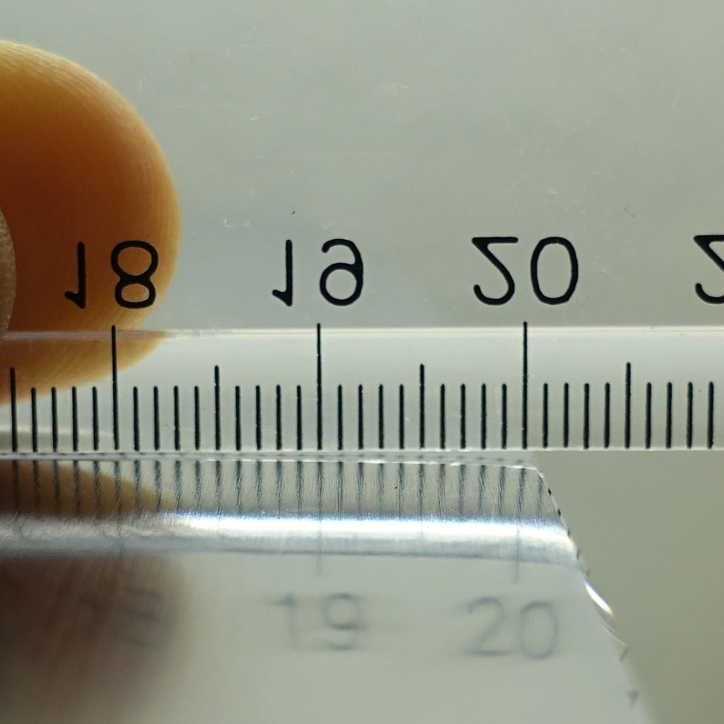

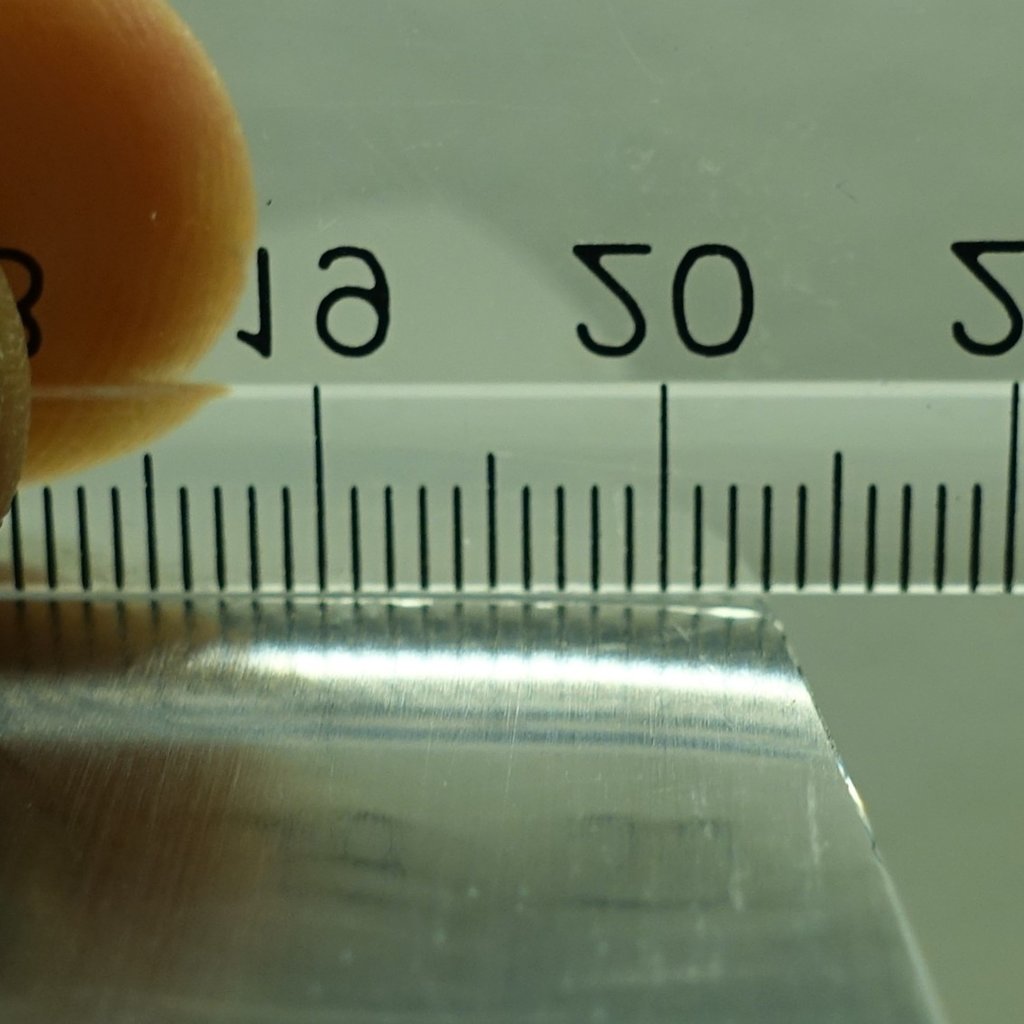

Rechte Klingenflanke am Lineal:
Kehl
Mitte
vor der Spitze
Mit abnehmender Materialstärke der Klinge nimmt naturgemäß auch die Konvexität des Schliffs ab.

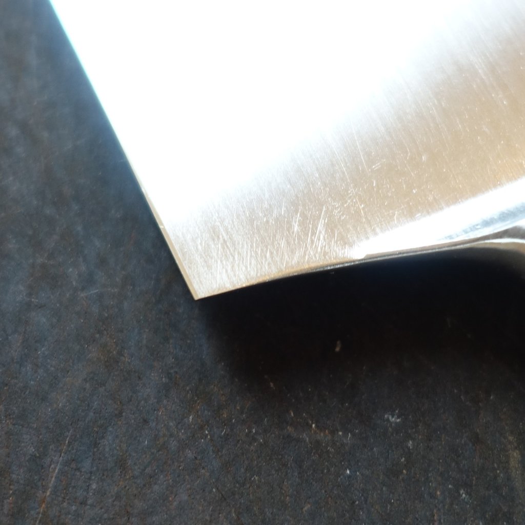

Optisches Highlight der Überarbeitung ist unzweifelhaft die händisch sehr homogen angebrachte Längssatinierung.
Freunde des Längsfinishs finden hier kaum etwas zu bemängeln. An Spitze und Ricasso lassen sich bei genauem Hinsehen leichte Unregelmäßigkeiten erkennen.
Auf dem letzten Bild ist auch der abgerundete Kehl zu sehen.
