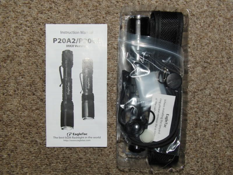

Lieferumfang
Ich habe die Lampe von Neolumen in Frankreich bezogen,natürlich gibt’s das gute Stück auch hierzulande.
Geliefert wurde die Lampe in einem Pappkarton mit Plastikeinlage.

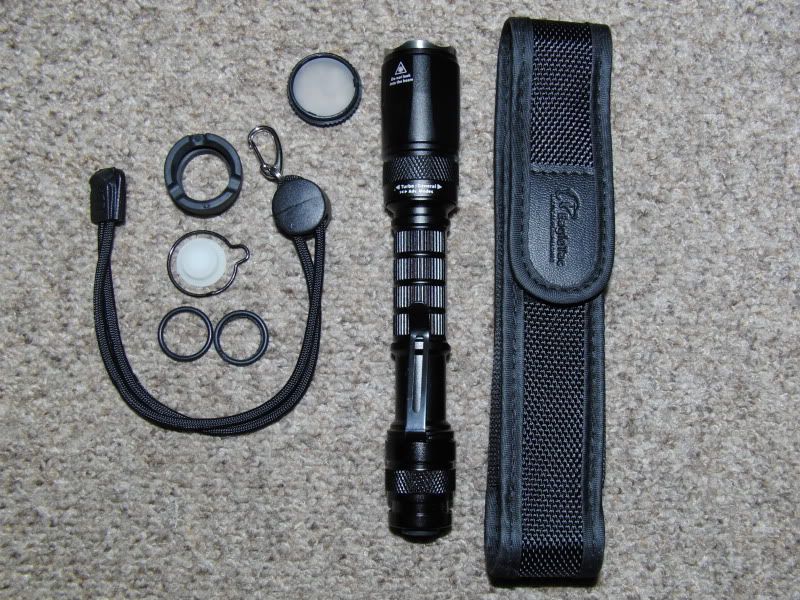

Die Verpackung enthält außer der Lampe und einer Anleitung ein brauchbares Holster,einen Lanyard,einen dazu passenden Ring,eine GID Kappe,zwei O-Ringe,sowie als besondere Schmäckerchen ein Gummieendstück,damit kann die Lampe einen verhältnismäßig sicheren Tailstand,sowie einen aufschraubbaren Beamshaper.
Was erhält man für sein Geld
Zuerst einmal eine sehr sauber gefertigte Taschenlampe,die den Vergleich mit anderen etablierten Lampenherstellern nicht zu scheuen braucht.
Die Anodisierung ist makellos,die Gewinde sauber gefertigt und im Lieferzustand geschmiert.
Das Knurling ist ebenso wie die Beschriftung der Lampe einwandfrei und ohne Makel.
Head

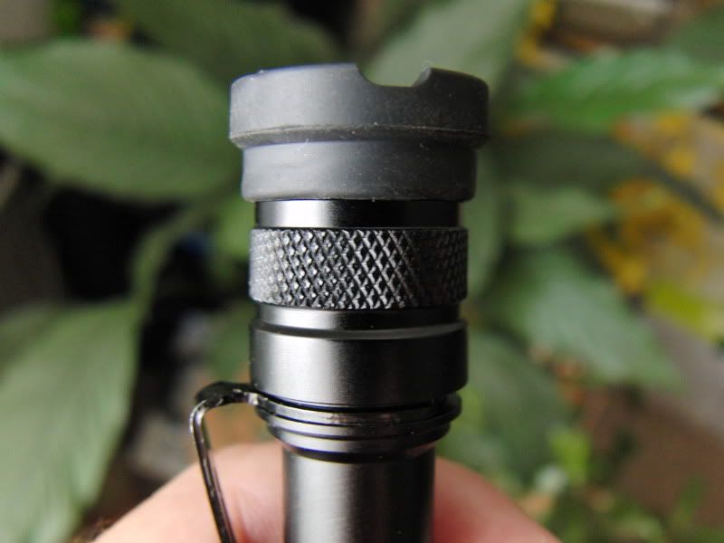

Tailcap
Tailcap mit Gummiaufsatz für Tailstand
Auch alle beiliegenden Teile machen einen hochwertigen Eindruck.

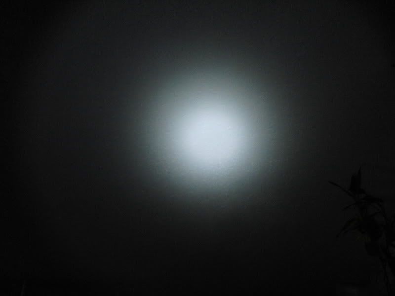

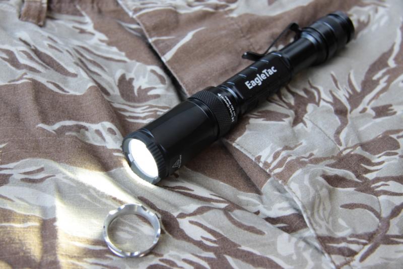

Licht
Es ist zwar schön wenn eine Lampe sauber gefertigt ist,wenn sie aber ne Funzel ist nützr das alles wenig.
Nun,es kann beruhigt werden. :D
Die eingebaute XP-G R5 LED macht ihren Job einwandfrei.
In Verbindung mit dem eingebauten OP Reflektor ergibt sich ein heller Spot der in einen homogenen Spill übergeht.
Ringe sind dabei nicht festzustellen.
Mit dem Beamshaper erreicht man eine sehr gleichmäßige Ausleuchtung im Nahbereich,das Teil macht seine Arbeit einfach top.
Die Beamshots dürften die damit erreichbaren Ergebnisse zeigen.
Ein Vergleich mit der Fenix LD20 (XR-E Q5) zeigt schon einen recht deutlichen Unterschied hinsichtlich der mit der EagleTac erreichbaren Helligkeit.(gut,ist ja auch ein wenig unfair....)

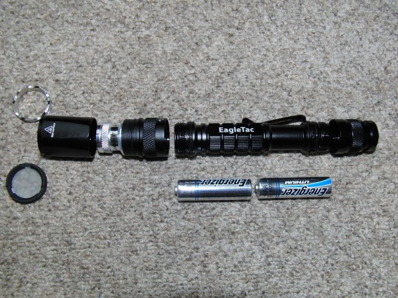

Einzelteile
Blick in den Head(ohne Bezel und Beamshaper)
Blick in den Head mit Beamshaper
Blick in den Reflektor

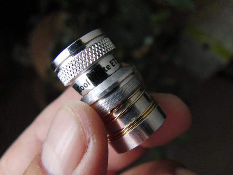

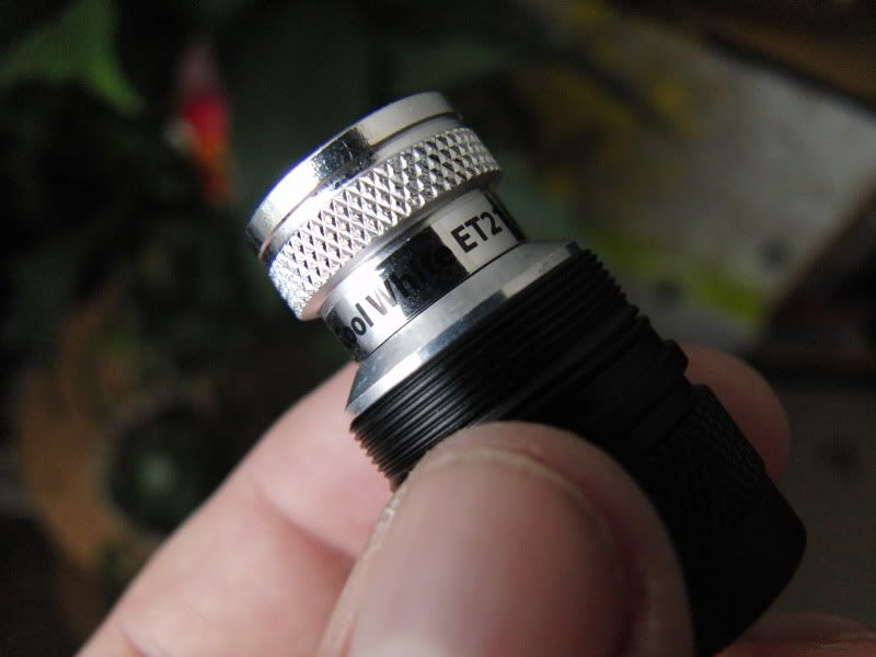

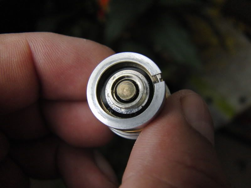

Dropin eingeschraubt
Dropin herausgeschraubt
Dropin Rückseite (mit mechanischem Verpolungsschutz)

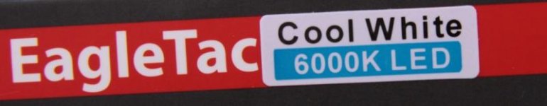

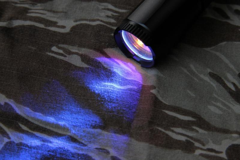

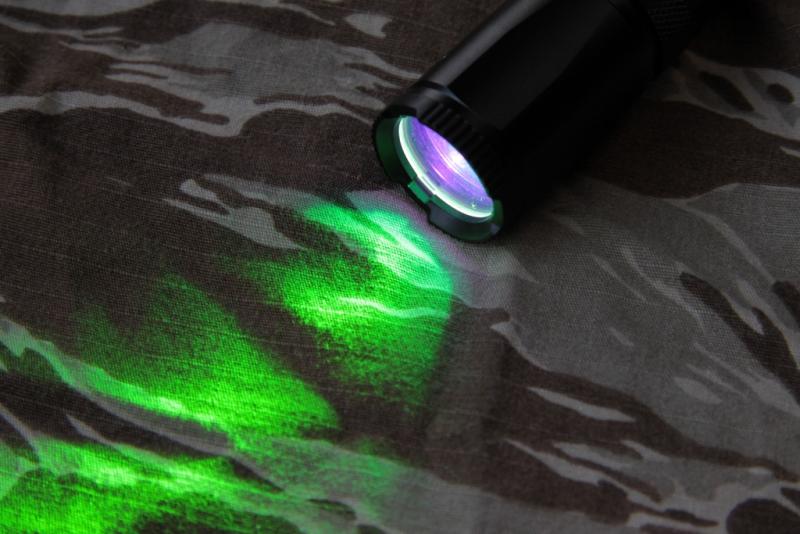

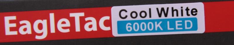

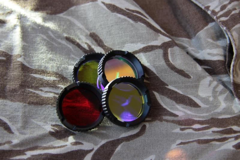

Es gibt diese sowohl als Cool White XPG-R5,als auch als Warm White Version.

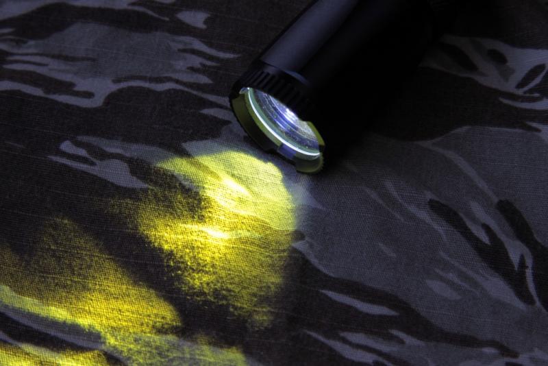

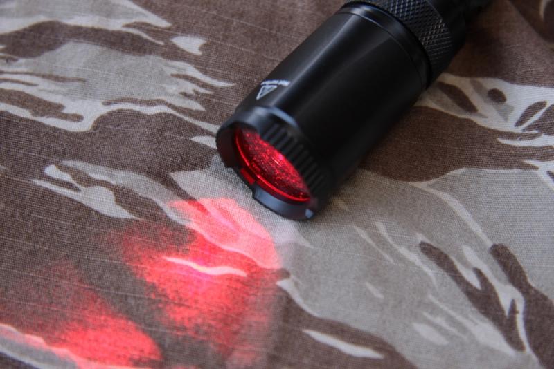

Im Gegensatz zu der Base Version welche ich mir zugelegt habe,gibt es noch ein RGB Kit zusätzlich zur Basis mit rotem,blauen und grünem Filter im Lieferumfang
Das Dropin verfügt über ein feines Linksgewinde,wird eingeschraubt und hat zusätzlich eine Auflagefläche auf der Pill (auf den Fotos sichtbar) hinsichtlich Wärmeübertragung sollten daher keine Probleme auftreten.
Die Lampe erwärmt sich bereits nach kurzer Zeit,somit kein Vergleich mit herkömmlichen Dropins.

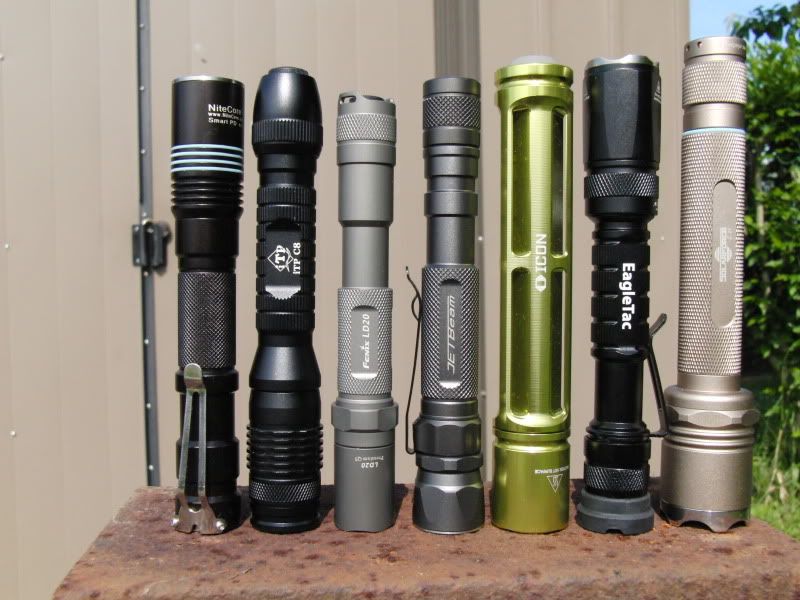

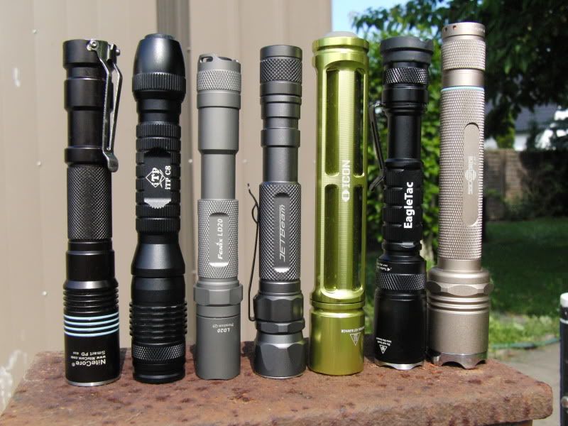

Zum Schluß noch zwei Fotos der EagleTac
zusammen mit ihren neuen Kumpeln....:steirer:
(von links)
NitecoreD20 ; ITPC8T ; Fenix LD20 ; Jetbeam Jet II Pro EX V2 ; Icon Rogue 2AA ; EagleTac P20A2MKII ; Solarforce L2r
gleiche Lampen,alle die brauchbar Tailstand können im selbigen....

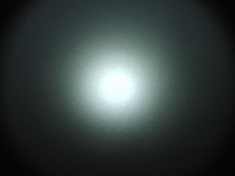

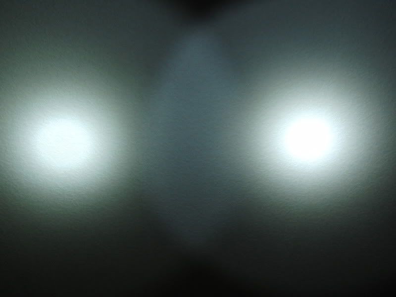

da ja innerhalb des Threads die Frage nach dem Vergleich mit der LD20 aufkam,hier drei Beamshots mit der aktuellen LD20 Premium R4,welche die Unterschiede zwischen den beiden mir zur Verfügung stehenden Exemplare zeigen sollten.
Die beiden ersten Beamshots wurden mit exakt den gleichen Eneloop gemacht,der letzte mit Bestückung beider Lampen mit Eneloop.
Fenix LD20 XP-G R4 205 Lumen Turbo Stufe
EagleTac P20A2MKII 230 Lumen Turbo Stufe
Fenix links,EagleTac rechts
Die Fenix hat einen SMO Reflektor,der Spot ist ausgeprägter,der Beam zeigt Ringe (nicht störend aber eben sichtbar),die Lichtfarbe ist etwas wärmer.
Die LED könnte bei meinem Exemplar besser zentriert sein.
