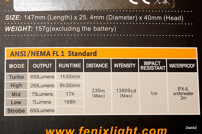

Die technischen Daten

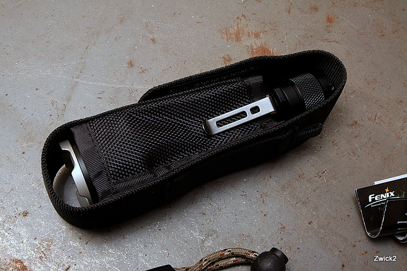

In der Schachtel findet sich die Lampe selbst, ein Holster, ein Lanyard, ein Beutel mit Ersatzschalterkappe
und zwei O-Ringen sowie etwas Papier zum Lesen :D
Das Holster ist nicht das hochwertigste, erfüllt aber seine Aufgabe und ist ausreichend dimensioniert.

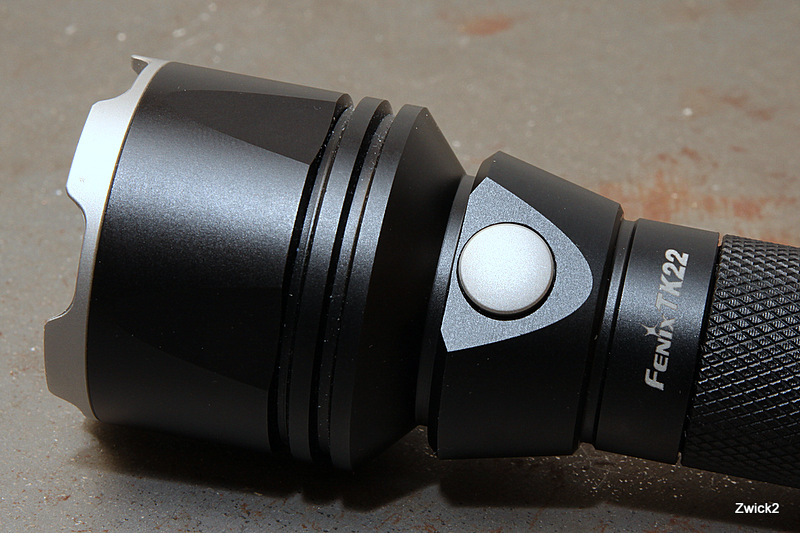

Mit dem unscheinbaren Schalter werden die Leuchtstufen gewechselt.
Hinten drücken....Lampe an....vorne Schaltstufen Low, Mid, High, Turbo auswählen, längeres Drücken
aktiviert den nervigen Strobe mit wechselnder Frequenz.

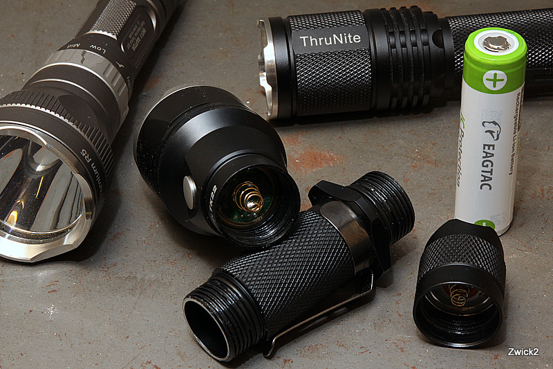

Der Clip kann abgenommen werden, ebenso der Griffring.

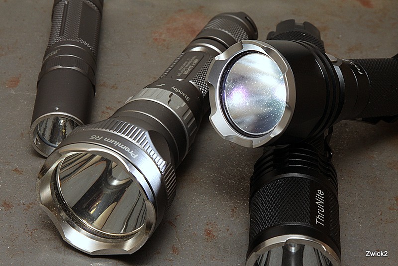

Ein Größenvergleich mit anderen Lampen die für den Betrieb mit 1X 18650 ausgelegt sind zeigt, das die TK 22
nicht die allerkleinste Lampe ist.
Der Reflektor und das Bedienkonzept mit zwei Schaltern fordern hier ihren Tribut.
Aber ehrlich, manchem sind die kleinen Exemplare schon mal zu piepslig, man will ja schließlich auch
mal was in der Hand haben.
Die Fenix ist nicht zu groß, liegt gut in der Hand und hat noch eine jackentaschentaugliche Größe.

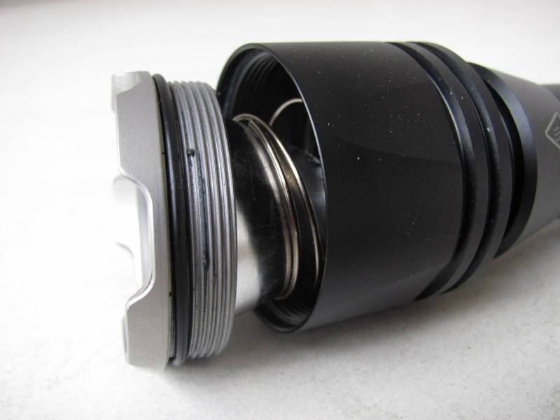

Bitte sehr:
Das sind die drei Teile: Reflektor (in Einheit mit Bezelring und Frontscheibe), die ominöse Feder und der Lampenkörper
Hier sieht man die Einbaureihenfolge. Die Feder stützt sich auf einem breiten Rand um die LED ab und drückt gegen den Reflektor.
Sinn und Zweck erschließt sich mir noch nicht. Der Reflektor ist an sich ja stabil und zentriert, da er fest mit dem aufgeschraubten Bezelring verbunden ist...
