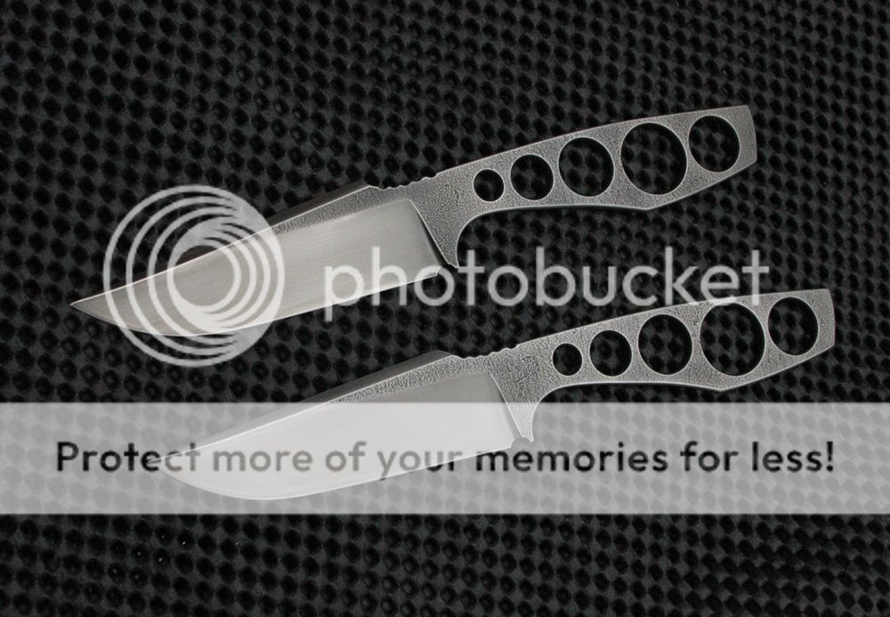

das Thema Ganzstahlmesser hat mich schon sehr lange umgetrieben.
Anfang des Jahres habe ich dann endlich mit meinem Freund Virgil einige Zeit am Rechner verbracht und mit Inkscape rumdesigned.
Einen Dank an Virgil - ohne den hätte ich mich nie ans CAD gesetzt - und das Design ist definitiv eine Kooperation.
Von diesen Messern habe ich ursprünglich sechs Stück gefertigt; zwei davon sind im familiären Testlauf geblieben, zwei haben in Solingen ihre Besitzer gefunden, und zwei habe ich noch:
EDIT - Das mit der grünen Scheide ist weg. Das mit der Acrylscheide ist noch zu haben!

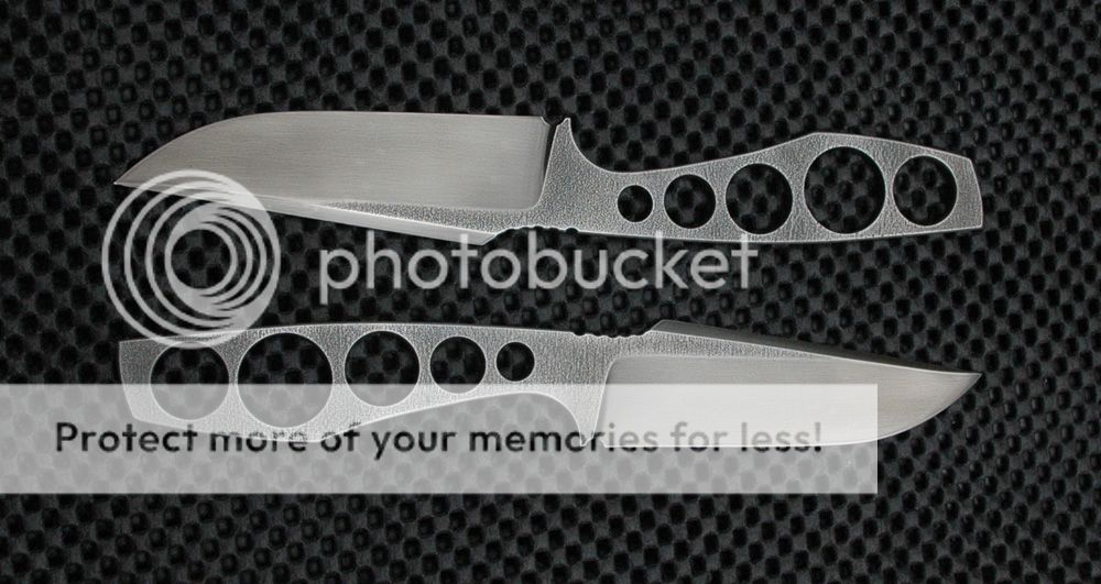

Die Messer habe ich aus 3,4mm starkem 1.2442 gefertigt. Angelassen sind sie auf ca. 61HRc. Der Griff, die Löcher und die Daumenriffelung sind komplett gefast.
Die Rückenschneide ist nicht scharf.

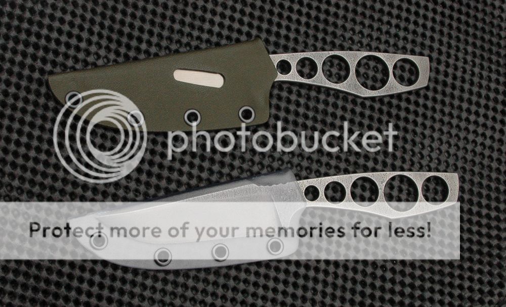

Alfred "Nestor" Wolter hat die Kydex/Acryl-Etuis gefertigt:

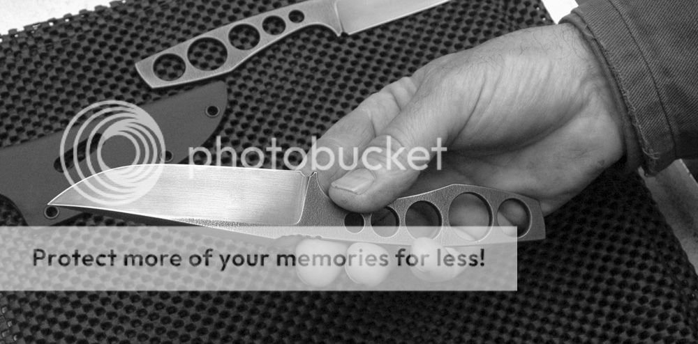

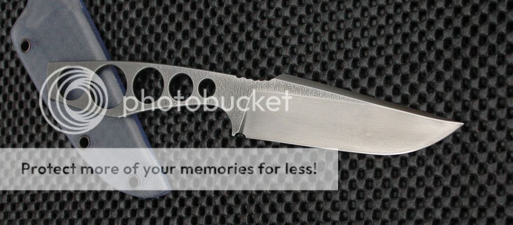

Ich bin nach mehrmonatigem EDC-Einsatz komplett überzeugt von diesem Design; der Griff ist überraschend komfortabel, die Messer sind superschlank und tragen nicht auf, und wiegen auch fast nichts: Messer 72Gramm, Scheide 24Gramm.
Aus meiner Sicht ein nahezu ideales EDC / Backup. Und sehr schneidfreudig!
Mein Vermieter musste als Handmodell herhalten, er zierte sich etwas
Ich werde von diesen Messern in absehbarer Zukunft sicher noch eine Serie auflegen - möglich ist da vieles: Niolox, DLC, Damast.... mal sehen was so kommt!
Auf Eure Meinungen, Kommentare und Kritik freue ich mich.
