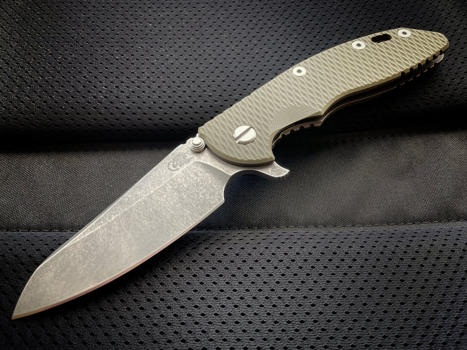

auf der ewigen Suche nach einem Messermodell, das Obsession und Pragmatismus gleichermaßen bedient; das also einerseits mit titanbeschaltem Overbuilt-Charme, Historie und allerlei Spielereien mein kleines Messerherz erwärmt und gleichzeitig eine solide Alltags- bzw. Praxistauglichkeit mitbringt, bin ich erneut bei Rick Hinderer und seiner XM-Reihe gelandet.
Mein Lastenheft sollte strengstens eingehalten werden:
  • Serienmodell, möglichst lang am Markt vertreten;
  • Gesamtgewicht im Bereich des Large Sebenza (133g);
  • Klingenlänge über 8 cm;
  • Klingenprofil mit (leichter) Krümmung im Verlauf;
  • Titan-Framelock mit Stahleinlage und Überdehnungsschutz;
  • geeignet für Phosphor-Bronze-Washer;
  • Zerlegbarkeit ohne Überraschungen inkl. Kompatibilität der einzelnen Parts (Fertigung mit geringer Toleranz) sowie
  • definierter und gleichmäßiger Klingenlauf waren die Mindestanforderungen.
Dies alles traf strenggenommen – zumindest innerhalb meines Tellerrandes und Budgets – erstaunlicherweise nur auf die Hinderer XM-18 3.5" Skinny Reihe zu.

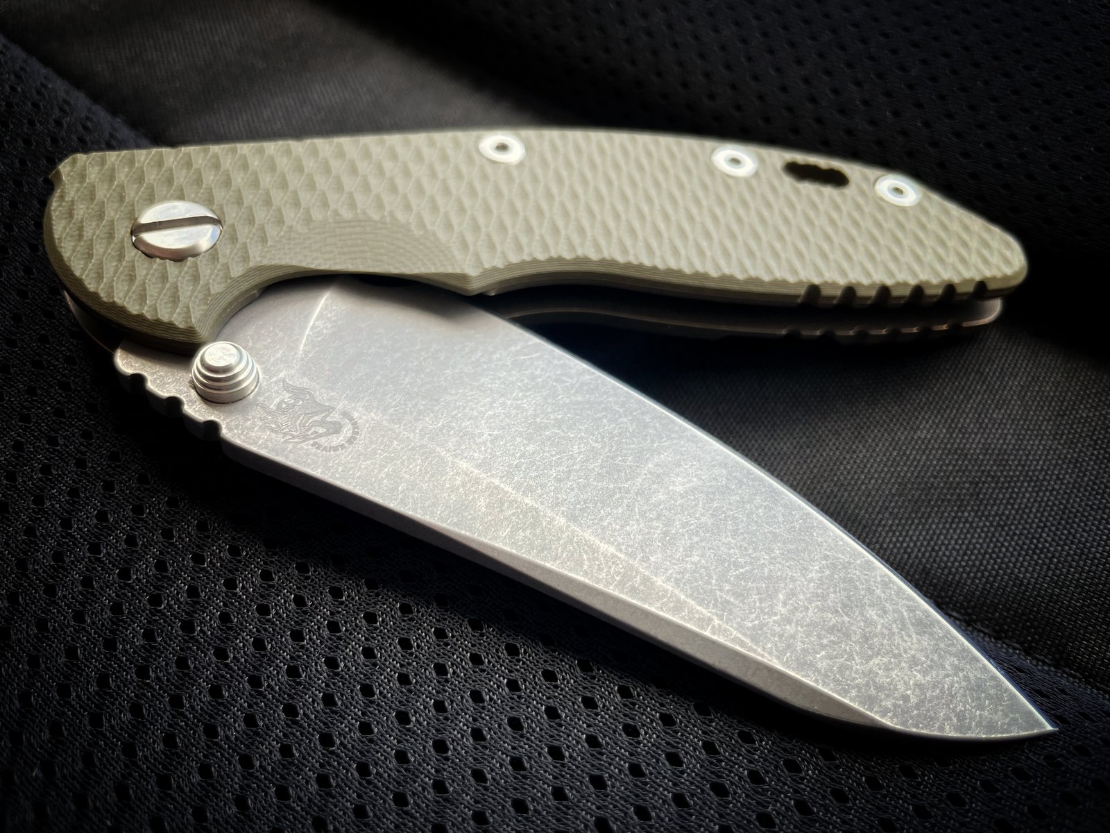

Das Skinny hat gegenüber dem Standard XM-18 3.5" ein paar Anpassungen erfahren, die dessen EDC-Tauglichkeit aus meiner Sicht erheblich steigern:
  • reduziertes Gesamtgewicht: 135g zu 156g;
  • geringere Klingenstärke: 3,5mm zu 4mm;
  • geringere Griffstärke: 115mm zu 135mm.
Diese Änderungen verbessern in erster Linie den Tragekomfort im Hosensack – klar, das Messer ist schmaler und leichter. Aber auch die enorme Keilwirkung der stabilen Standardklinge wurde beim Skinny zumindest etwas reduziert. Während das Standardmodell je nach Generation und Klingentyp von 4mm Rückenstärke meist im Sabergrind auch schonmal auf knapp 1mm MWÜW ausläuft und damit eher in die Kategorie 'Taschenbrecheisen' fällt, geht das Skinny mit knapp 0,6mm MWÜW einen Schritt in Richtung 'Taschenmesser'.
Abstriche im Hinblick auf die Schneidperformance habe ich allerdings bewusst in Kauf genommen. Wohlwissend, dass Möglichkeiten der Abhilfe (Stichwort "Regrind") bestehen.
Befürchtungen, durch die Reduktion von Gewicht und Griffstärke könnten Balance und Handlage des Messers in Schieflage geraten, würde ich widersprechen. Wer in diesen Disziplinen mit dem Standard XM-18 3.5" zufrieden ist, wird nach meiner Einschätzung vom schlanken Pendant nicht enttäuscht werden. Ich (9½er Hand) empfinde sowohl Handlage als auch Ballance des Skinnys im direkten Vergleich zum Standardmodell als nicht weniger angenehm bzw. ausgewogen.

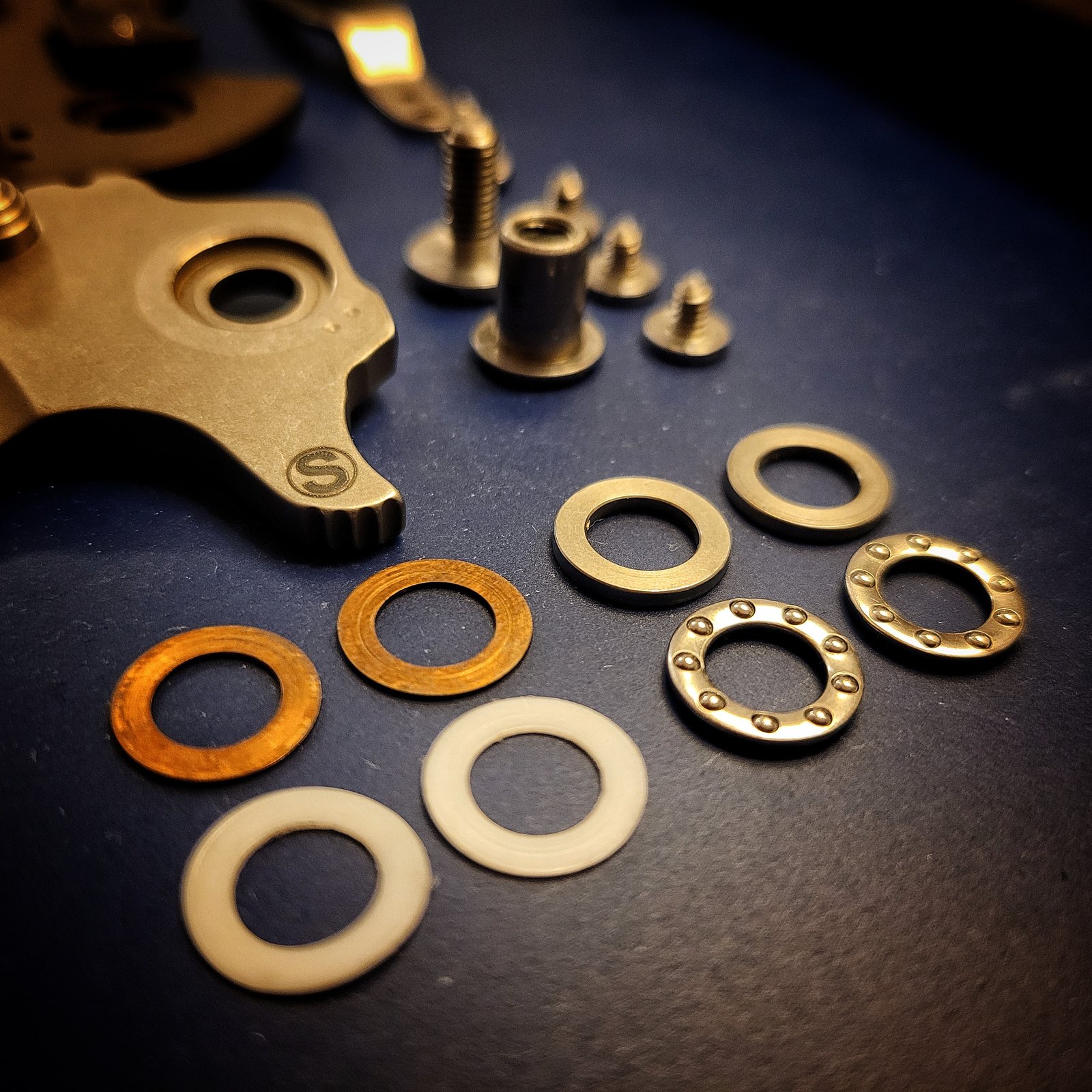

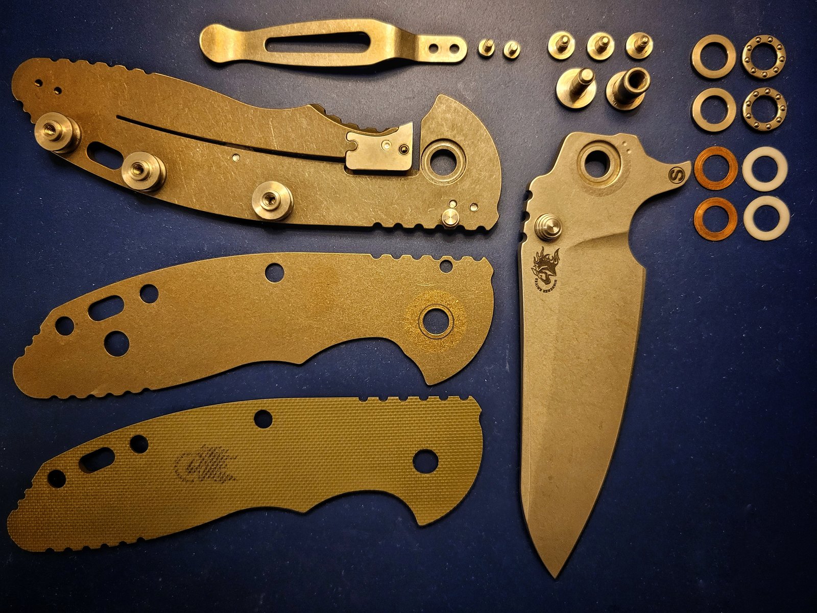

Nette Spielerei ab der 6. Generation der XM-Reihe ist der sogenannte Tri-Way-Pivot: ein austauschbares Klingenlagersystem, bei dem der Nutzer zwischen Kugellagern, Phosphor-Bronze- oder Teflon-Gleitscheiben wählen kann. Alle drei Lagerarten liegen dem Messer bei:
Wie auf den Bildern zu sehen befindet sich in Klinge und Lockseite je eine Ausfräsung um die Achse. Hier ruhen entweder die Kugellager oder zwei Metallhülsen, auf die eines der Gleitscheibenpaare – Phosphor-Bronze oder Teflon – gebettet wird.

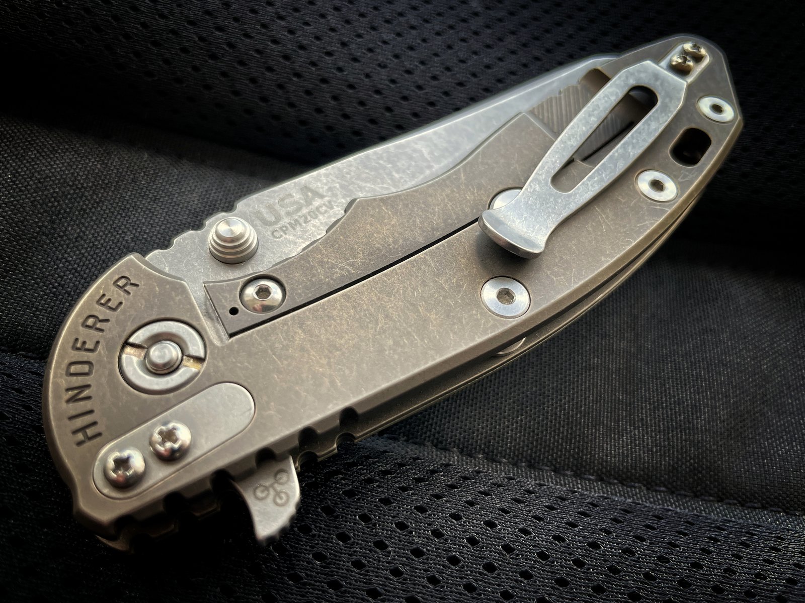

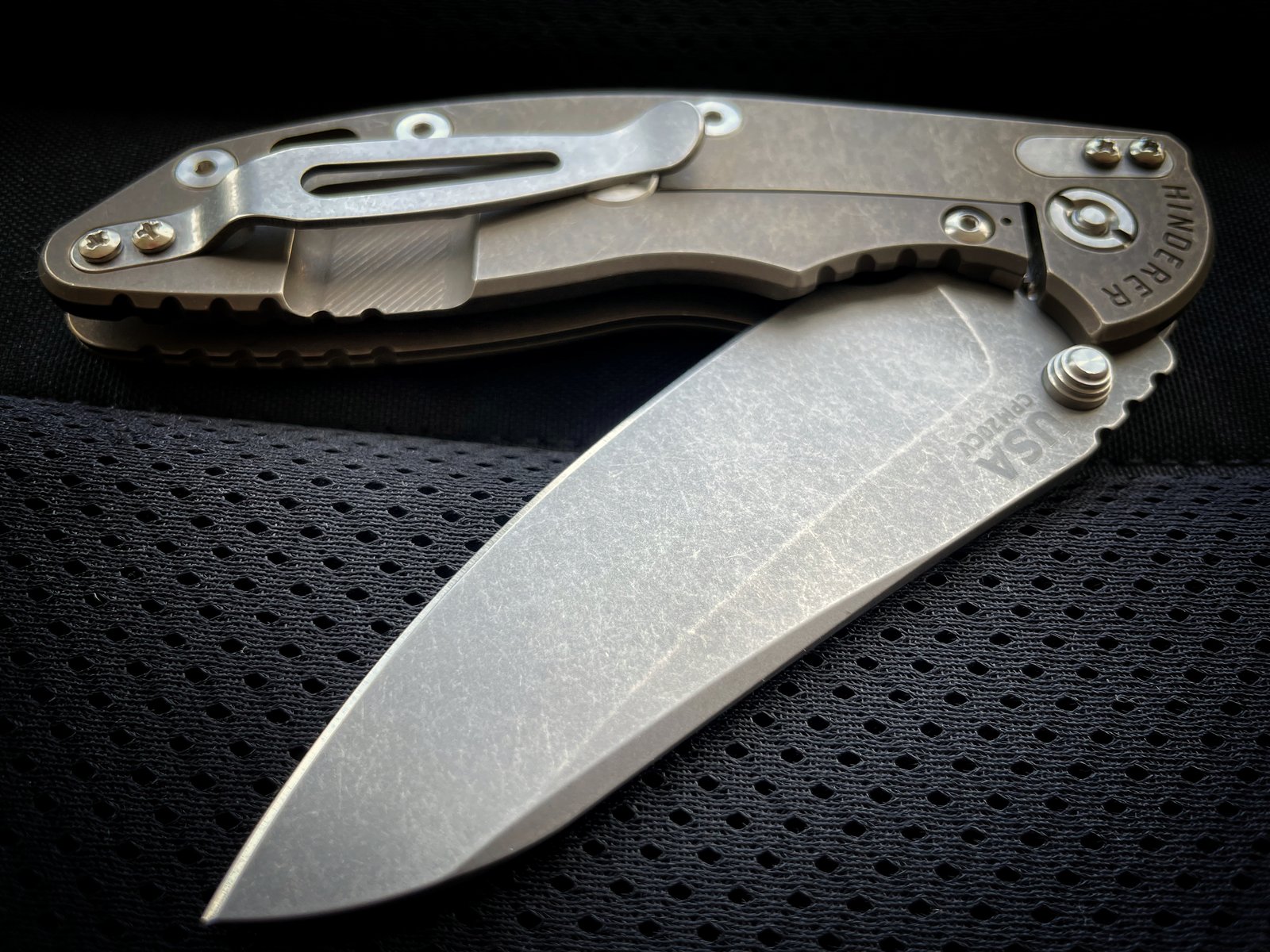

Positiv zu erwähnen ist – neben der einwandfreien Verarbeitung – ebenfalls das Oberflächenfinish auf Klinge ('Working Finish') und Lockseite ('Battle Bronze'). Ich finde es nicht nur optisch sehr gelungen, es nimmt zudem auch Kratzer relativ dankbar auf.
Unter'm Strich ist das Skinny im Hinblick auf mein Lastenheft tatsächlich ein Volltreffer, mit dem ich außerordentlich zufrieden bin. Ob das aus meiner Sicht stimmige Gesamtpaket die Abstriche bei der Schneidperformance auch langfristig ausgleichen kann oder hier nachgebessert werden muss, wird die Zeit zeigen.

Nette Spielerei ab der 6. Generation der XM-Reihe ist der sogenannte Tri-Way-Pivot: ein austauschbares Klingenlagersystem, bei dem der Nutzer zwischen Kugellagern, Phosphor-Bronze- oder Teflon-Gleitscheiben wählen kann. Alle drei Lagerarten liegen dem Messer bei.
:staun: kannst du Details Zeigen? Funktionieren alle gleich gut? Phosphor-Bronze vermutlich wegen der größeren Unempfindlichkeit gegen Verschmutzung?
Ich muss das Ding eh noch zerlegen und Stelle dann Detailbilder ein sowie eine Gegenüberstellung der Funktionsweise im direkten Vergleich.
Zur Frage "Kugellager vs. Gleitscheiben" gibt es ja verschiedene Überzeugungen, die teilweise mit großem Eifer vertreten werden. Ich hab grundsätzlich nichts gegen Kugellager, mir sind Phosphor-Bronze-Washer aber lieber. In erster Linie weil ich den definierteren, geschmeidigen Klingengang eines gut eingestellten Folders mit Washern gegenüber dem "widerstandslos-labbrigen" Lauf von kugelgelagerten Klingen bevorzuge.
Allgemein dringen in den Bereich zwischen Washer und Klinge natürlich auch weniger schnell Schmutzpartikel von relevanter Größe. Und schließlich sind Washer beim Zerlegen schneller gereinigt. Das ist für mich aber sekundär.
Zudem sollen Hebelkräfte vertikal zur Klingenachse bei kugelgelagerten Klingen aufgrund der geringeren Auflagefläche potentiell mehr Schaden anrichten können bzw. die Klinge weniger stabil in der Achse sitzen. Das kann ich aus eigener Erfahrung allerdings weder bestätigen noch dementieren.
Wie angekündigt ergänze ich den Bericht um die Aufnahmen vom abendlichen Auseinanderbauen und insbesondere vom Tri-Way-Pivot System.
