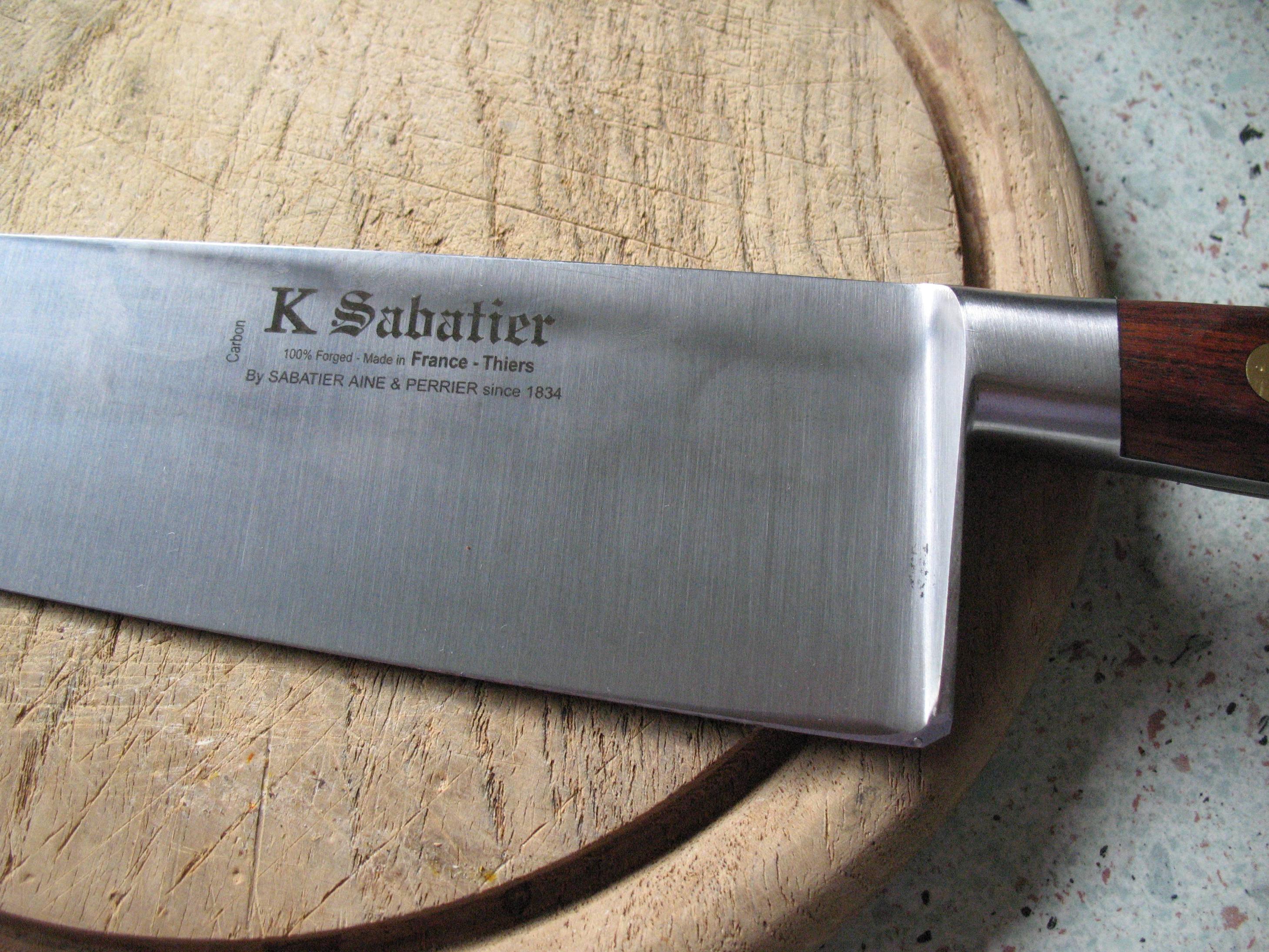

Als Ergänzung zu meinem japanischem 24cm Workhorse musste noch etwas stabileres und größeres, das K-Sabatier ist dafür nahezu perfekt, da ich ein riesen Carbon Anhänger bin.
Verarbeitung:
Das Sabatier ist meiner Meinung nach schön anzusehen,

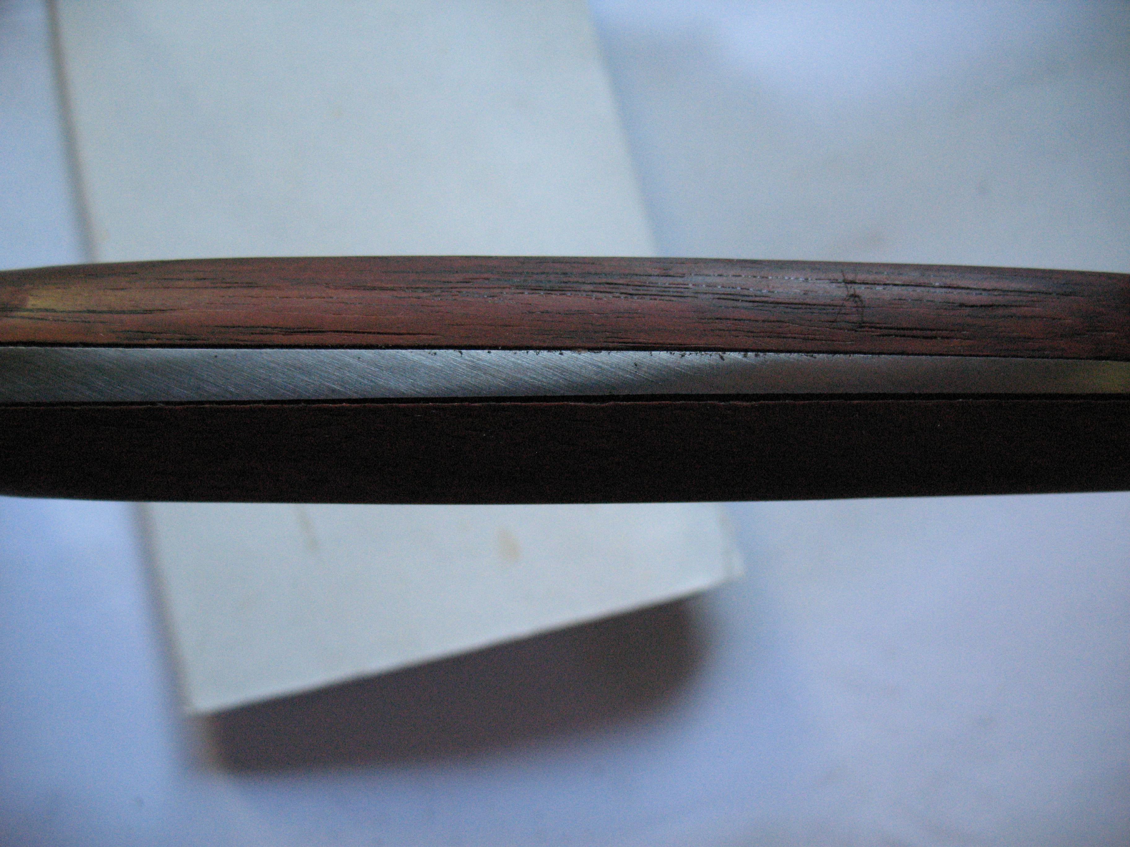

Holzgriff aus "Bois Noir", ist glaub ich einfach ein Waldbestand in der Schweiz.
Was mir nicht gefällt sind der, bei europäischen Messern typische, riesige bolster
aber das ist natürlich Geschmackssache.

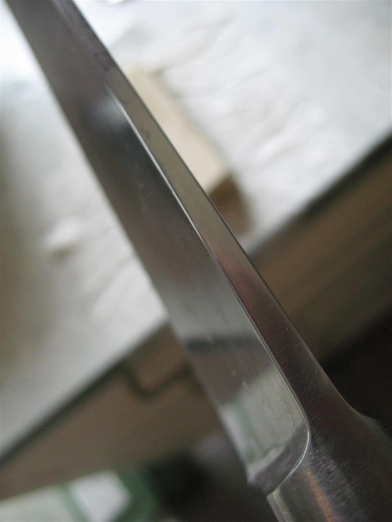

Griff hat einen Spalt
aber ingesamt ist das Messer für die Preisklasse wirklich gut verarbeitet.

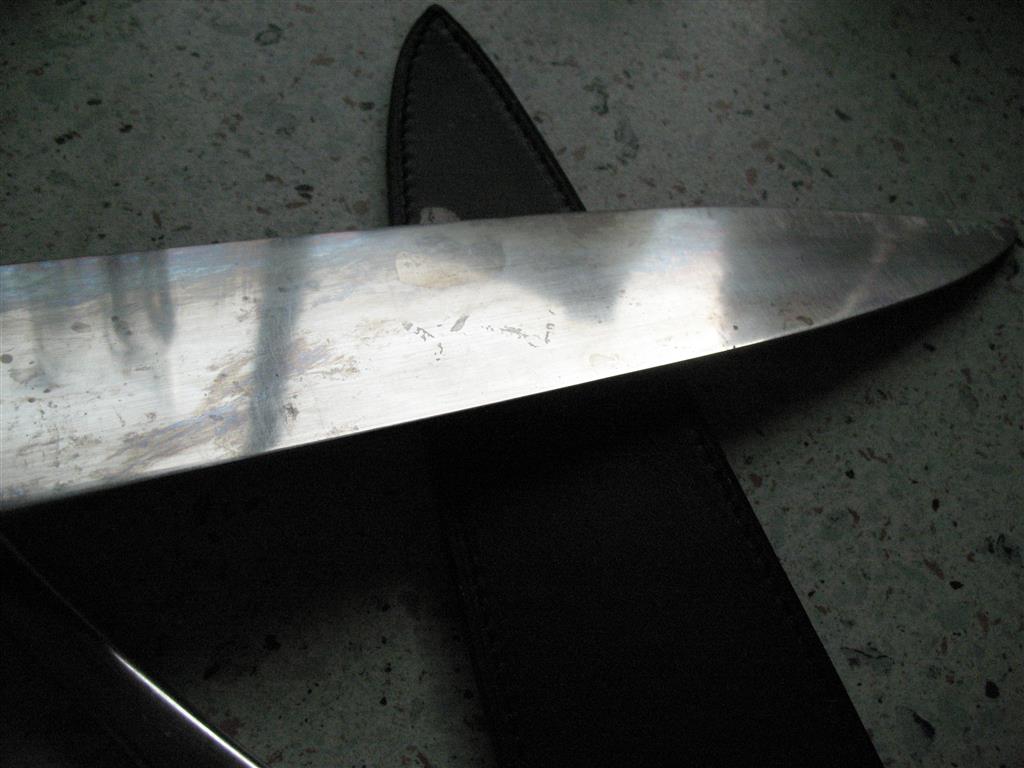

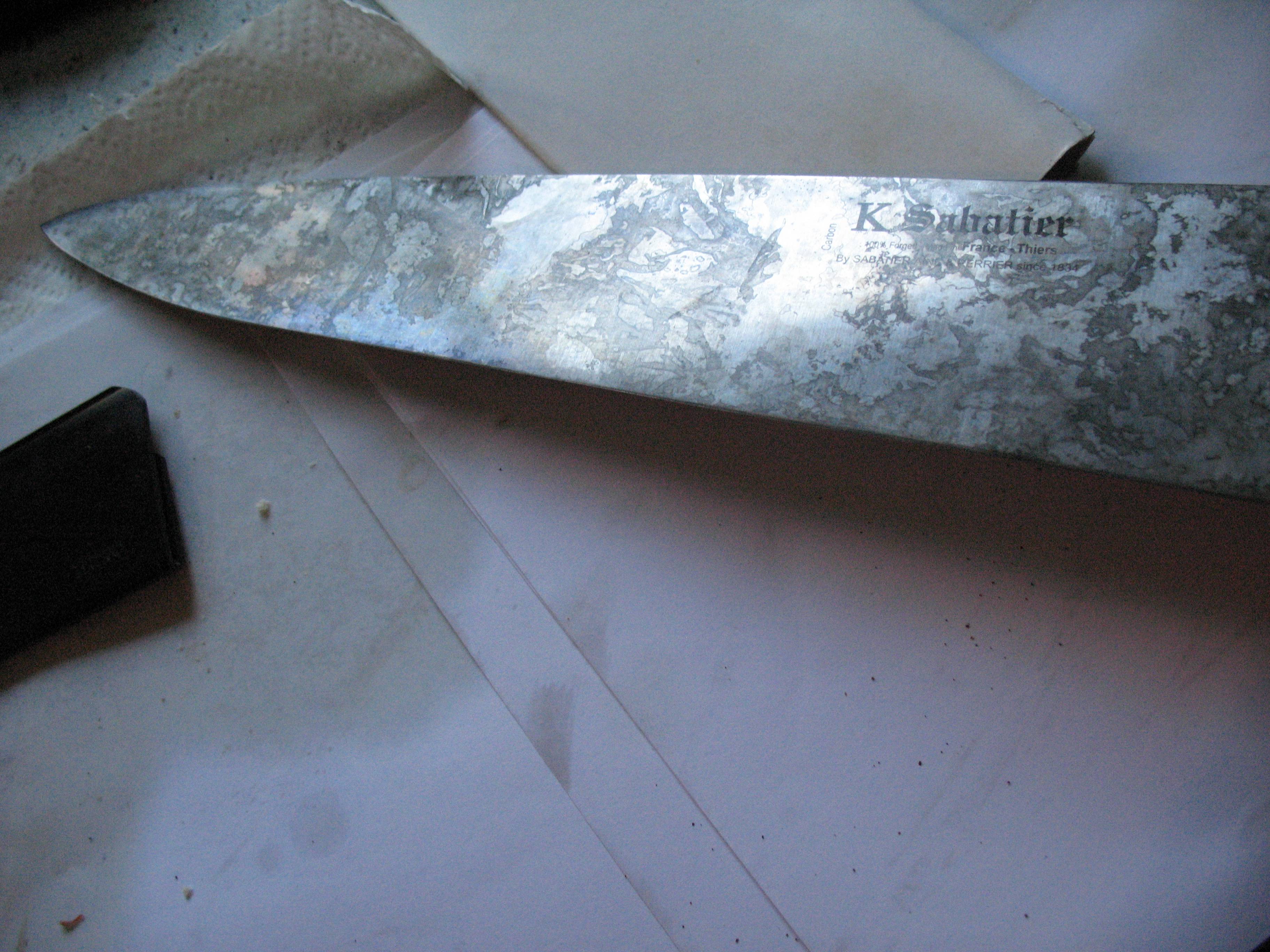

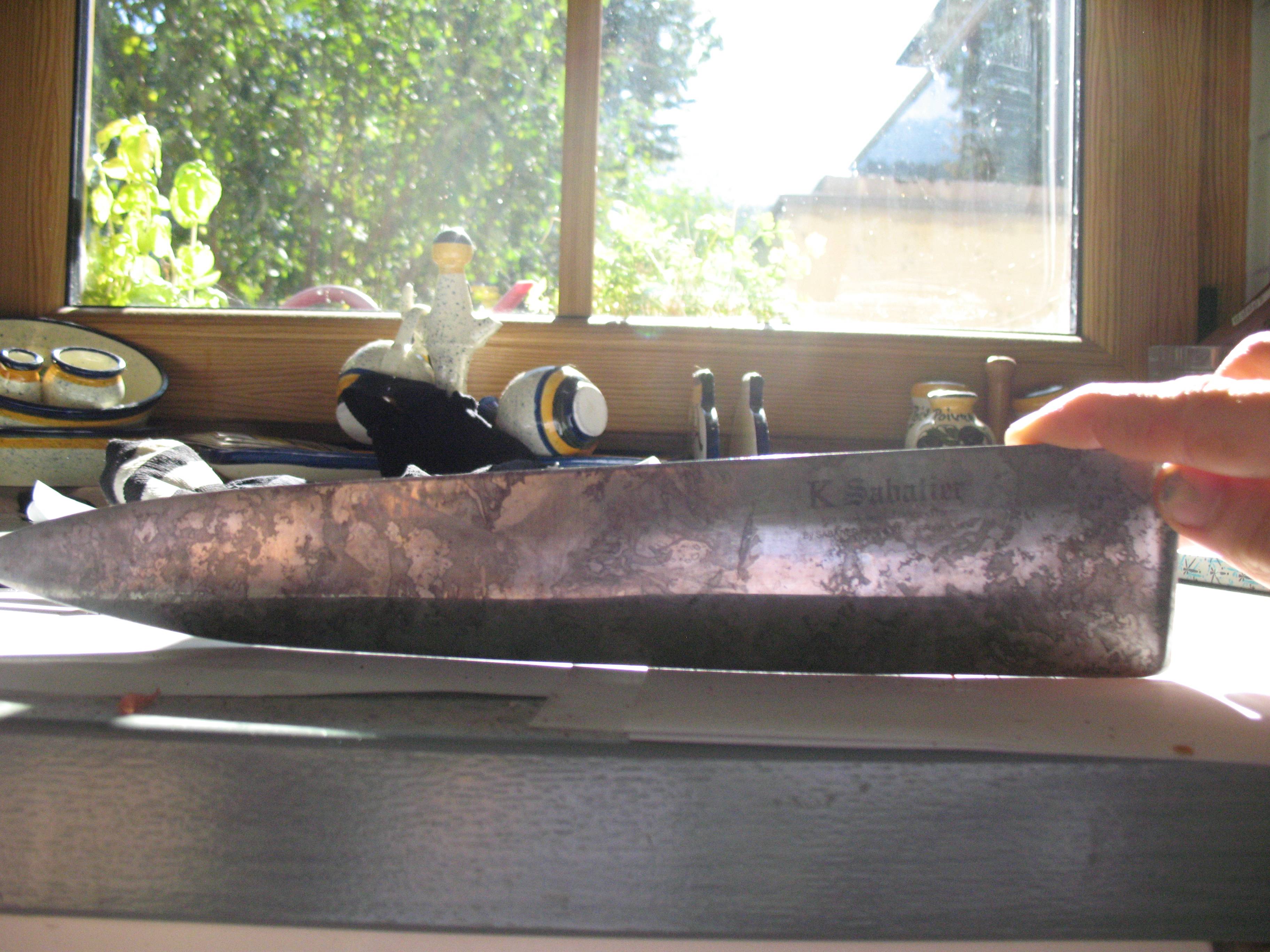

Um das Messer zu schützen hab ich ihm erstmal eine Grundpatina verpasst(zuerst in ein mit rote bete getränktes Tuch eingewickelt und hinterher die klinge noch in ein paar alte kartoffeln gesteckt)
, die hauptsächlich schwarz daherkommt. Nach einem Tag Gastro sind allerdings schon viele schöne Blautöne dazugekommen.

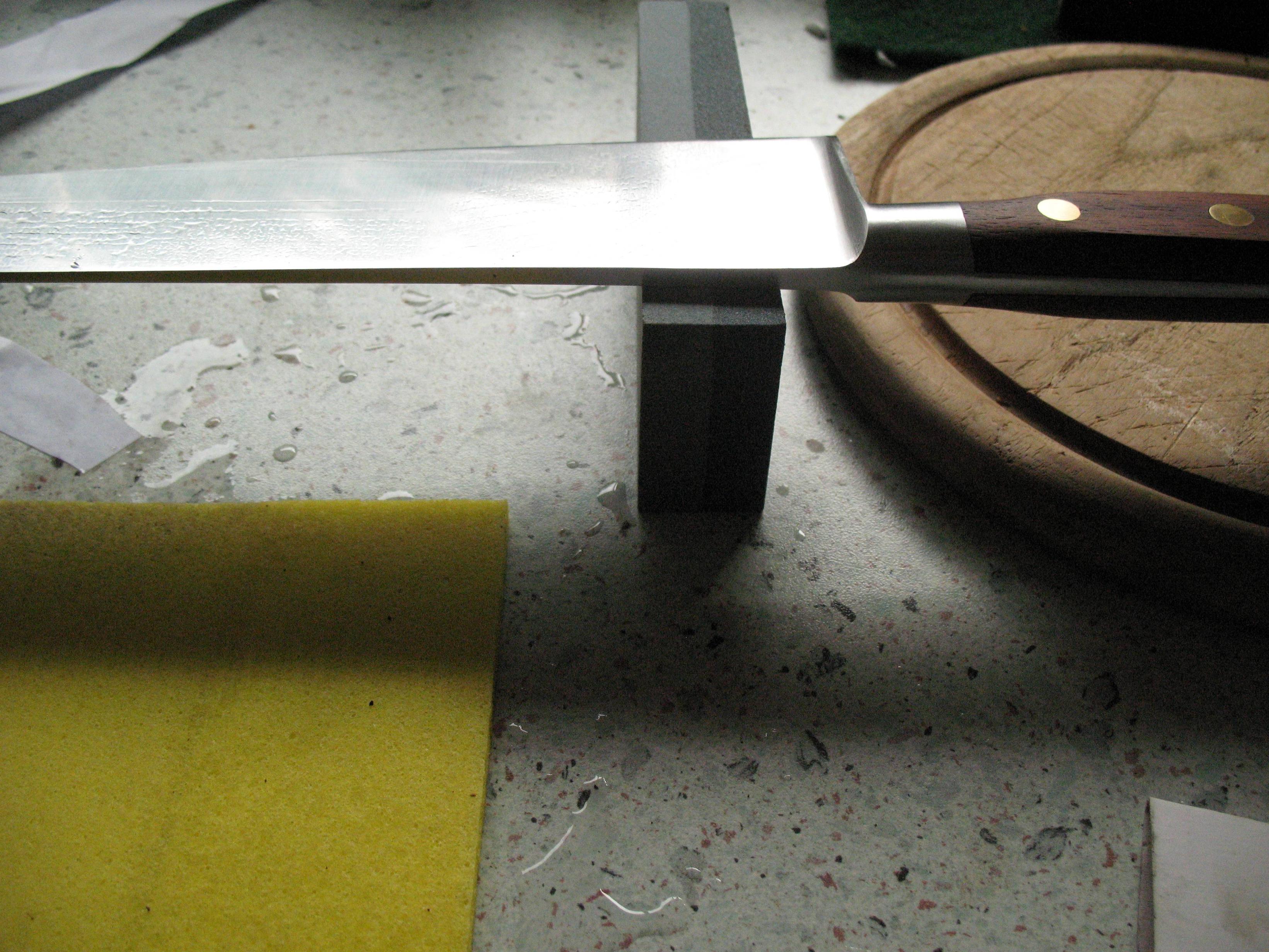

Grundschärfe war relativ mau von daher hab ich gleich ne Winkelveränderung vorgenommen auf ca 15-17 grad. Hab mit nem 1000er begonnen von daher hats ne Weile gedauert aber bin mit der Schärfbarkeit zufrieden. Über Standzeit kann ich noch nichts sagen.

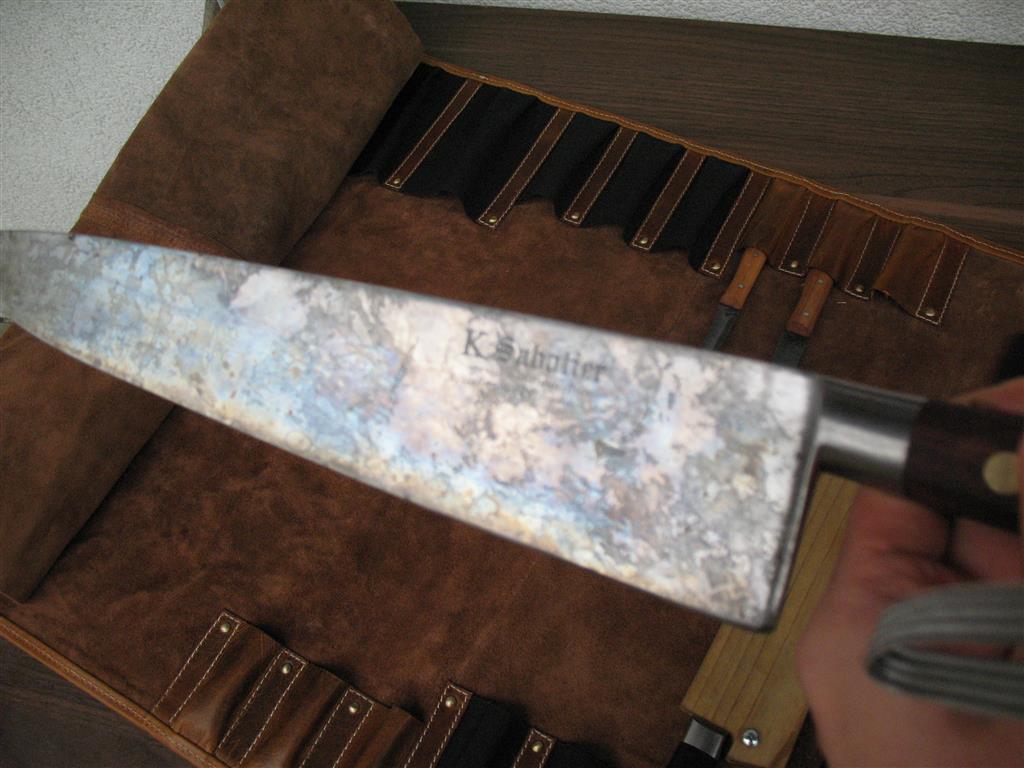

Fleisch hilft Carbonmesser wirklich zu einer traumhaften blau/goldenen Patina(in echt noch viel deutlicher zu sehen)

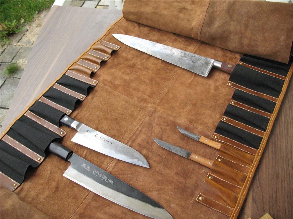

und noch 2 Bilder mit meiner neuen Messertasche:

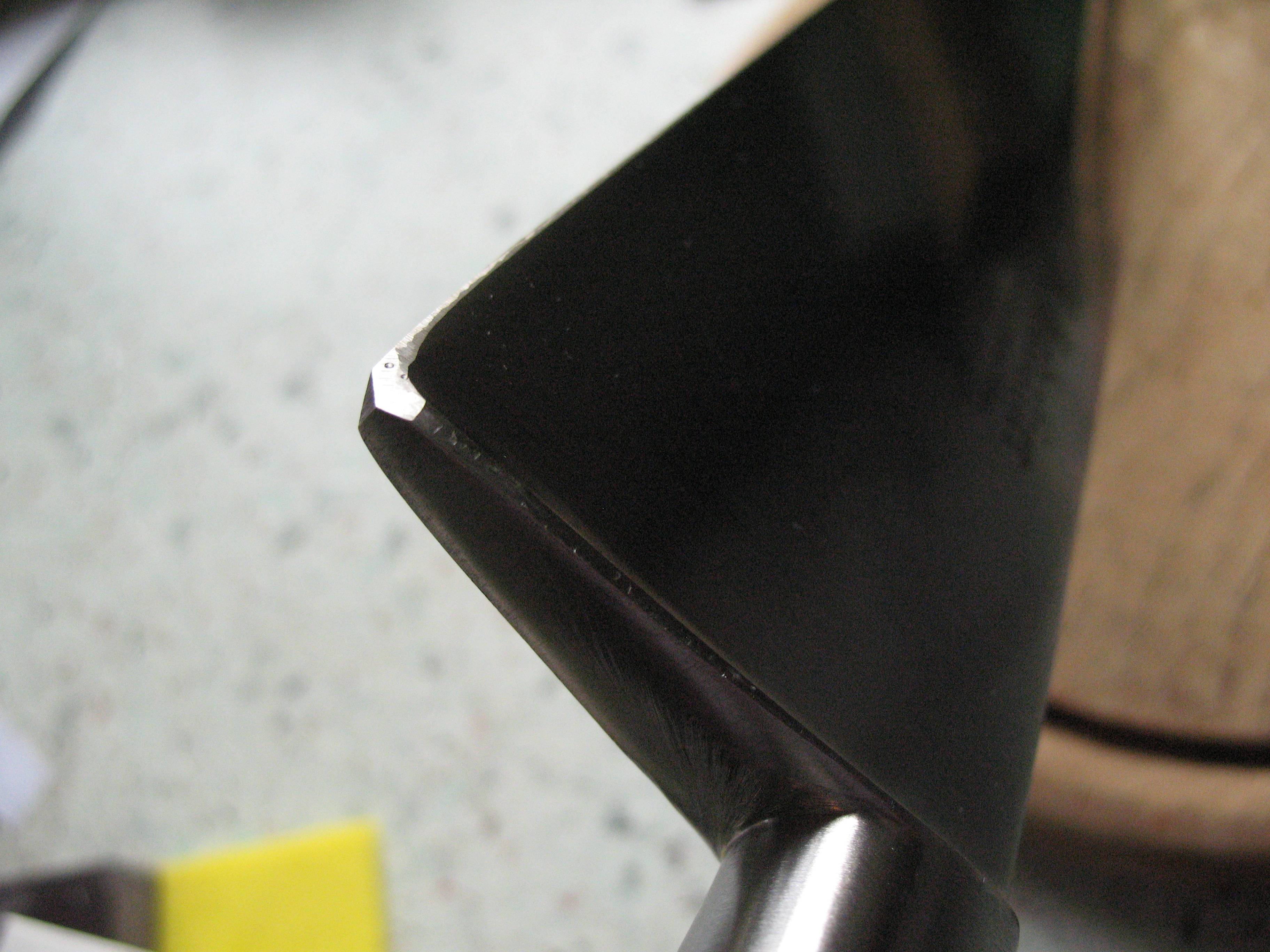

Hatte auch ein ziemlich großes Malheur, Messer ist aus der Tasche heraus die Treppen heruntergefallen(!), jedes andere meiner Messer wäre wohl ein Totalschaden gewesen, Le monstre hat ausser ein paar Schrammen am Klingenrücken und einen kleinen Ausbruch an der Klingenspitze sogut wie keine Wunden davongetragen.
Hab das dann zum Ansporn genommen den Rücken und Bolster abzu-schleifen/runden, Arbeit hat sich wirklich gelohnt und es liegt jetzt einfach traumhaft in der Hand.

Kannst du für mich mal detailierter beschreiben wie du mit Rote Beete und Kartoffeln (ungekocht?), so eine schöne fleckige Patina hinbekommen hast :)
Die einzelnen Schritte fände ich sehr interessant und wie lange lässt du das Ganze einwirken?

Schönes Teil-die Tasche auch!
Ich rate dir aus Erfahrung, trotzdem Messerhüllen zu verwenden!
Der Unterschied in Punkto Haltbarkeit für die Tasche dürfte sich vervielfachen, glaub mir mal...:p

ein Tuch mit dem Saft von Roter Beete getränkt und das Messer für ca 30min darin eingewickelt.
danach abgewaschen und in die gesamte Klinge alte, rohe Kartoffeln gesteckt und ca 2 stunden liegen lassen.
habe ich schon :), nur für das Bild hab ich die weggelassen.
für das Sabatier hier hab ich allerdings ein Problem eine passende Hülle zu finden(benutze im Moment ein Messermeister 30cm Klingenschutz, der allderings in der Breite zu dünn ist und daher auch schon gebrochen weil Hartplastik)
Falls ich ma was bei cleancut.se bestellen sollte dann probier ich deren 30cm Hülle aus

das spielt definitiv eine Rolle, die wohl oftmals unterschätzt wird.
alleine das ist es aber nicht, das Messer fühlt sich auf den Steinen ziemlich "non-responsive" an, fast so wie Edelstahlmesser.
Der Abtrag wirklich einfach geringer zu sein, Ausbrüche schleife ich bei meinem furinkazan workhorse mit 1000er Körnung relativ zügig raus, hab das selbe mit dem sabatier probiert und da war praktisch 0 Veränderung zu sehen.

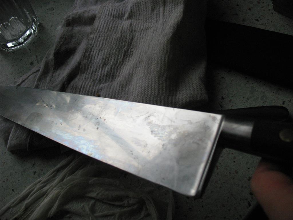

So kommen wir erstmal zu den Veränderungen:
Wie bereits erwähnt wurde war eine ziemliche Unebenheit im Grind(Hügel), Hab dann an der Messerferse(sagt man so zu heel auf deutsch? :p) wirklich viel Material abtragen müssen aber jetzt ist das Profil super.
(die lücke ist in wirklichkeit noch viel geringer und kaum vorhanden)
Kanten hab ich abgerundet und das Messer liegt jetzt einfach viel besser in der Hand.

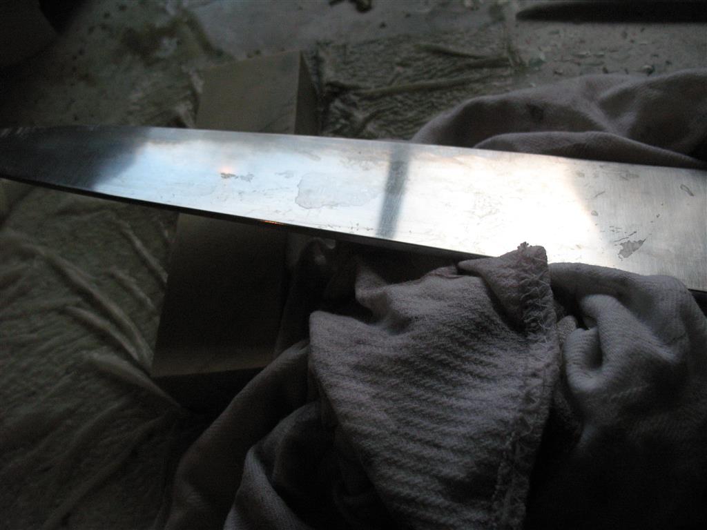

Hab die Klinge auch noch abgeschliffen, finde auch ne natürliche Patina besser/schöner weil mehr Charakter
