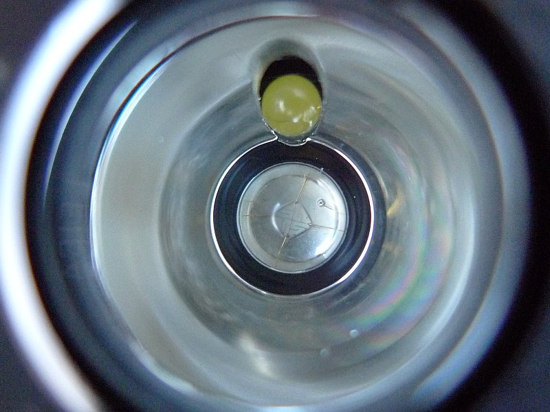

Die Lampe verfügt neben der eigentlichen LED noch über eine rote LED, welche seitlich im Reflektor sitzt.
Diese LED beeinträchtigt in keinster Weise den Beam der Haupt LED.

Der Beam der Haupt LED weißt einen ausgeprägten Hotspot auf, dennoch ist genügend Spill vorhanden. Der Beam hat leichte Cree Ringe.
