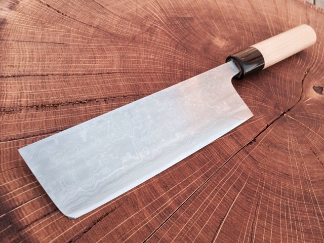

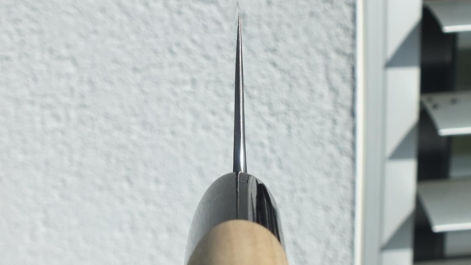

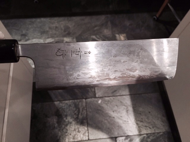

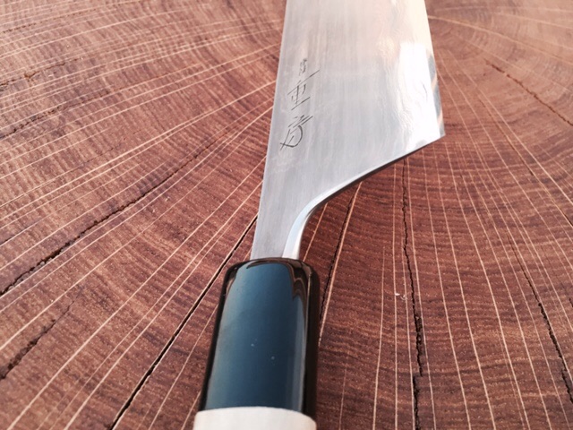

ganz kurz möchte ich euch mein Neuzugang vorstellen.
Shigefusa Hocho Kitaeji Nakiri
Dictum beschreibt es als Usuba mit 61 Lagen Damast und beidseitigem Anschliff, das vom Meister Shigefusa traditionell in Handarbeit gemacht wird. Die Härte wird mit 64 HRC angegeben, die Schneidlage aus Carbonstahl der Griff ist aus Magnolienholz und die Zwinge aus schwarzem Büffelhorn.
Nun ein Usuba ist es schonmal nicht.
Die Verarbeitung ist gut bis sehr gut, der Rücken ist gerundet und Poliert, ebenso der Kehl. Der Damast ist dezent und nicht plakativ.
Beim auspacken kommt der erste aha Effekt, kein Leichtgewicht 176g sagt die Waage, wobei ein Großteil des Gewichts sicher auf die Massive Angel geht, satte 7mm hat diese. Auf höhe des Kehls sind es noch 3,5 mm in der Klingenmitte 2mm an der Spitze 1,5mm jeweils am Rücken gemessen.
Die Klingenlänge beträgt 165mm die Höhe 52mm die Gesamtlänge 310mm
attachment.php
Das Nakiri kam extrem scharf bei mir an.
Von der Geometrie ist es kein Laser, was von einem Handgearbeitetem Damastmesser auch nicht zu erwarten war, aber auch kein Spaltkeil.
attachment.php
attachment.php
Der Griff ist gut verarbeitet.
attachment.php
attachment.php
Einzig der Füllstoff könnte etwas sauberer verschliffen sein.
Insgesamt macht das Messer jedoch einen hochwertigen massiven Eindruck und liegt dabei auch gut in der Hand.
Zur Standzeit kann ich noch keine Angaben machen.
Gruß Klaus

eigentlich sollten die Bilder im Text eingefügt sein, hat wohl nicht funktioniert.

also auf mich macht das Nakiri einen sehr hochwertigen Eindruck, die tief in die Klinge geschliffene und gerundete Fase an der rechten Klingenseite scheint ideal für Rechtshänder die im Pinch-Grip arbeiten.
Links scheint das nicht so weit hineingeschliffen zu sein. Der Anschliff sieht auch sehr schneidfreudig aus, ich bin gespannt auf deine Eindrücke.
Gesamt ein sehr edel wirkendes Messer! :super:

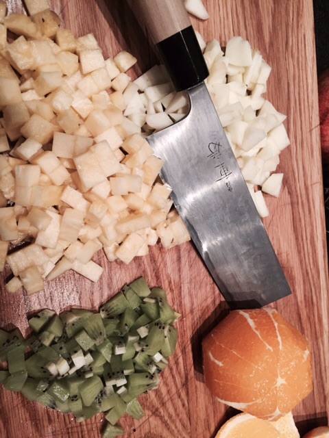

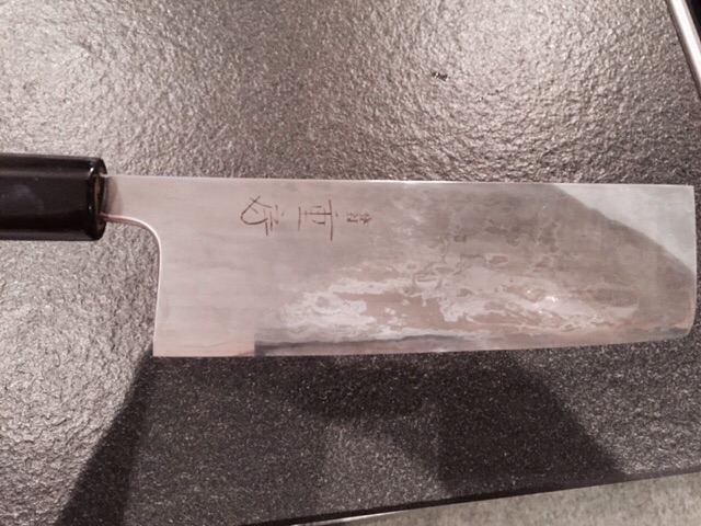

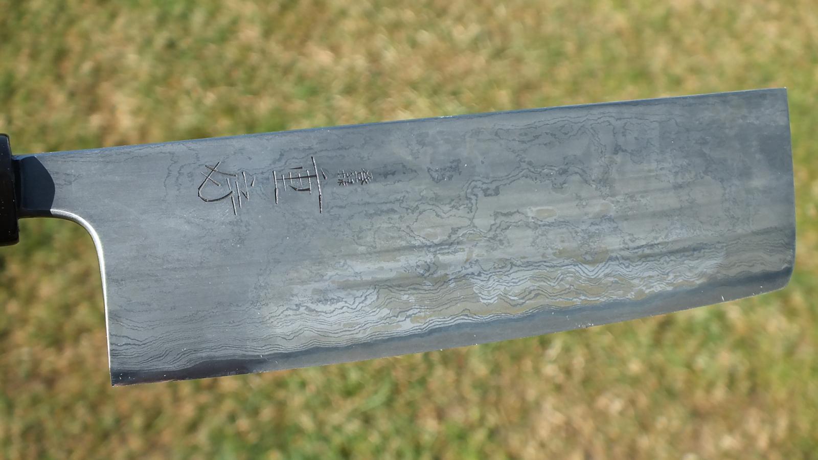

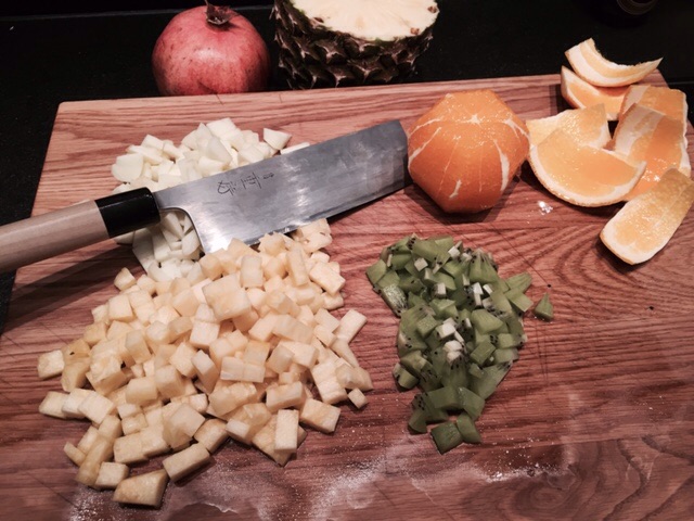

Nach einem Obstsalat und dem Kontakt mit Orangen, Zitrone, Äpfel usw. hat sich recht schnell eine Graue Patina gebildet, genau das was ich wollte.
Das Arbeiten mit dem recht hohen und massivem Messer ist noch etwas ungewohnt, geht auch noch nicht so flüssig von der Hand aber macht Spaß.

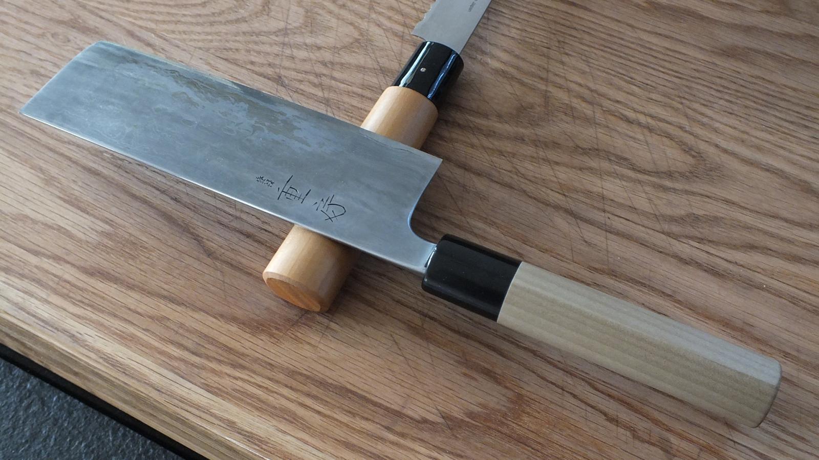

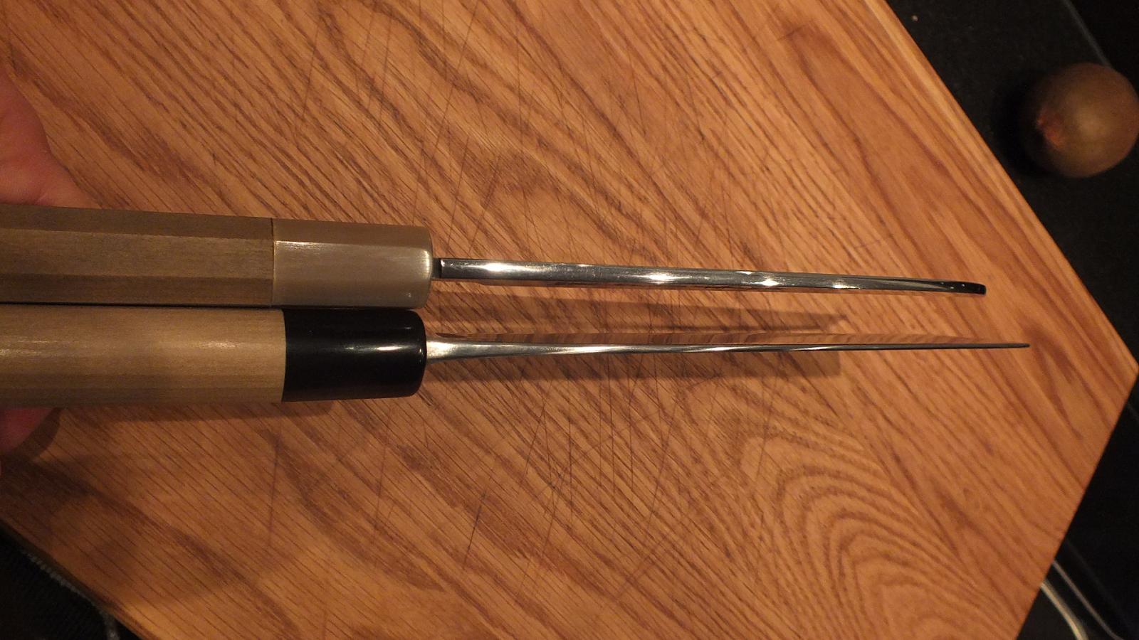

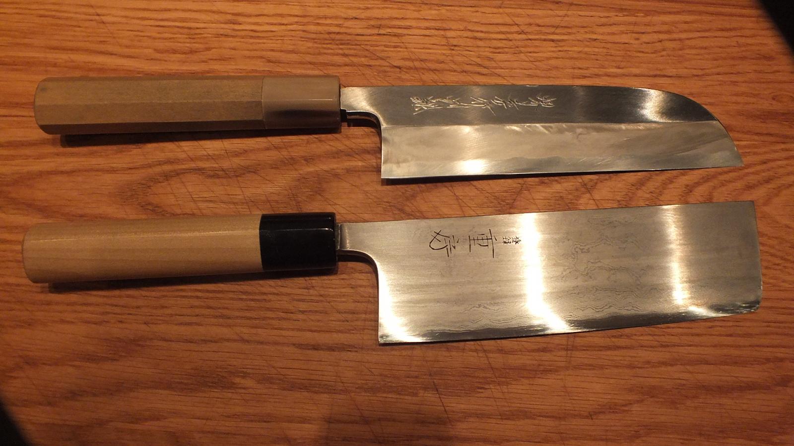

Das Tokujho Shirogami Usuba und das Shigefusa Nakiri sind bis fast gleich schwer, obwohl die Usuba Klinge 4mm dick ist.
@güNef: Der gute Ruf von Shigefusa in Verbindung mit einem von Hand gemachten Damast hat mich gereizt.

@Gabriel:

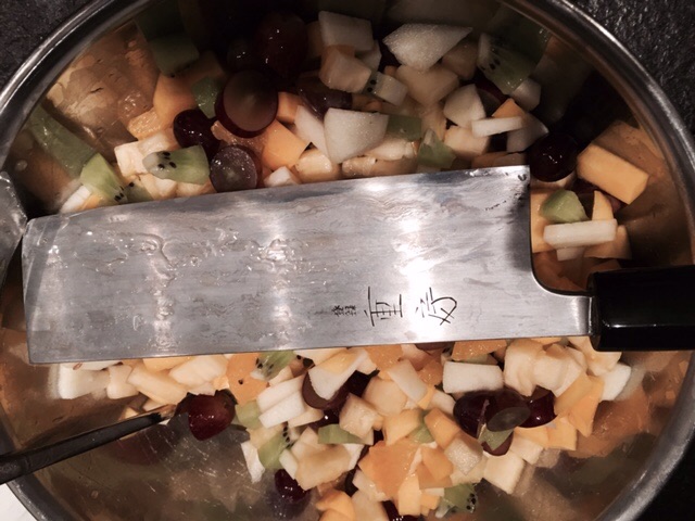

ich hatte anfangs befürchtet nur die Schneidlage wäre Carbon und der Rest rostträge. Bei Tomaten Paprika und Karotten hat das Messer überhaupt nicht reagiert, nach dem Obstsalat sieht es nun so aus.
Der Griff hat auch ordentlich die Fasern aufgestellt, fühlte sich anfangs eigentlich gut geölt an, ist aber nicht so schlimm.
Holzgriffe haben ja auch immer einen Pflegezustand.
Gruß Klaus

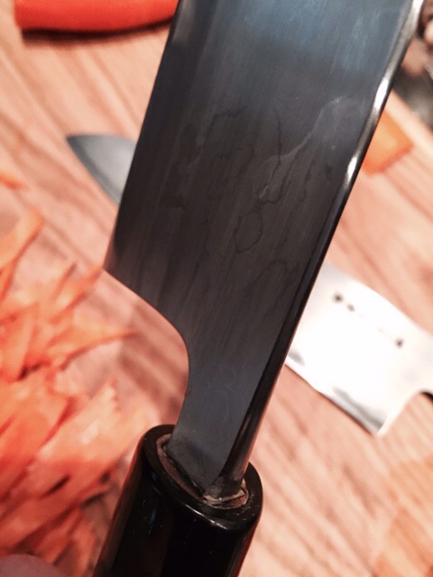

Moin Klaus,
danke für die Bilder. Wärst du zu einem "Kehlshot" zu überreden? :D
Gruß, Gabriel
hatte ich schon gemacht, aber nicht gezeigt. Ist nicht so toll geworden, leicht schräg.
Muss ich noch üben.

Moin,
danke, gut genug :)
Die Klinge ist natürlich schon recht fett und definitiv kein Laser. Ich persönlich mag aber diese etwas dickeren Klingen durchaus gerne, wenn sie schön dünn ausgeschliffen sind. Natürlich nicht für alle Anwendungen, aber für manche...
Und dünn ausgeschliffen sieht sie für mich aus :super:
