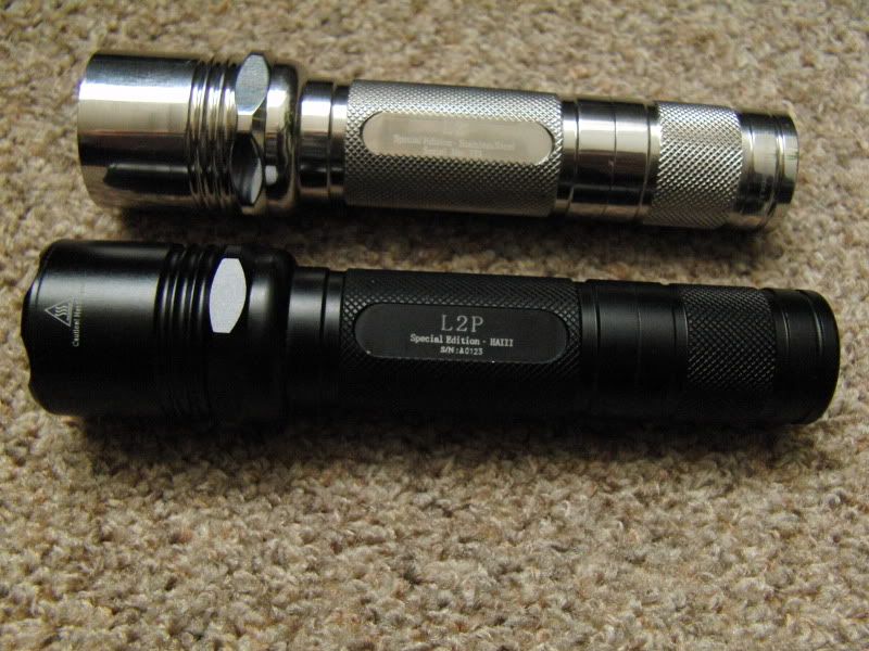

Solarforce hat mal wieder ein Spezial Edition Modell im Programm,die Solarforce L2p in schwarz mit HA III Anodisierung und das wieder zu einem wirklich günstigem Preis.
Vor wenigen Tagen in Honkong bestellt wurde heute mein Exemplar geliefert.
Was bekommt nun für sein Geld

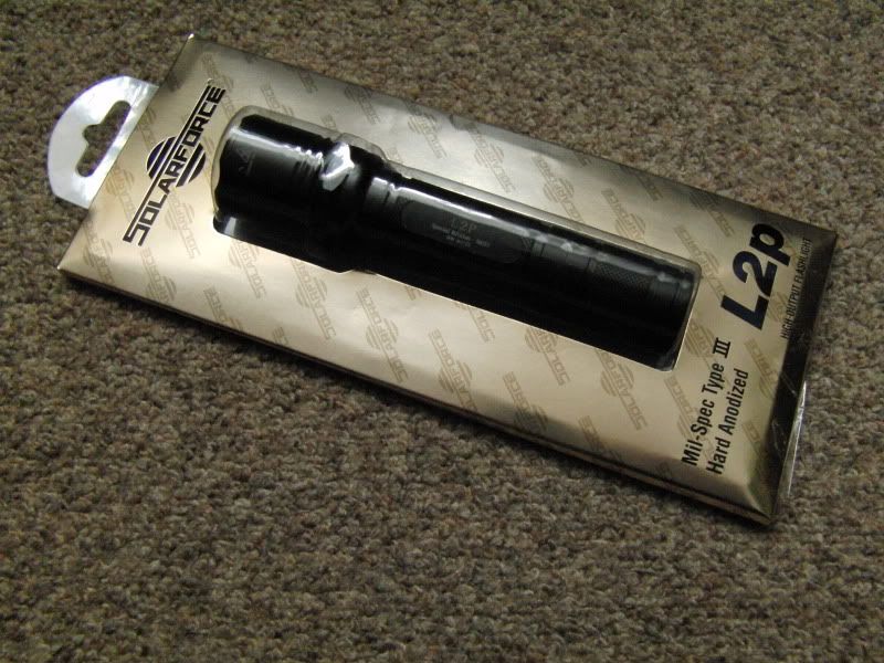

Die Lampe kommt in einer goldfarbenen Blisterverpackung,im Gegensatz zu den Standartmodellen,welche entweder im Plastikbeutel oder in silber/schwarzer Blisterverpackung kommen.

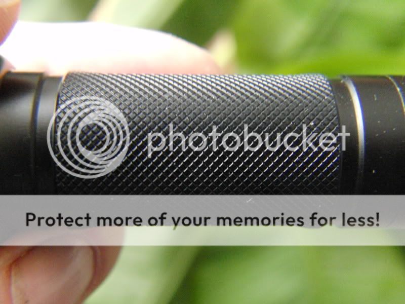

Die Lampe ist etwas kleiner als die Standartversionen und hat eine mattschwarze Anodisierung welche schnittfest ist.

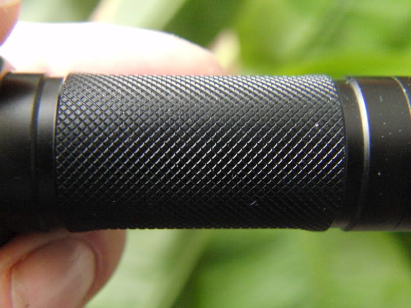

Sie wirkt dadurch und auch aufgrund der Tatsache,dass das Knurling feiner gearbeitet ist (vergleichbar mit Jetbeam) wertiger.
Dies setzt sich im Inneren fort,alle nicht anodisierten Flächen wurden mit einem Antioxidationsmittel behandelt,ähnlich dem,welches in älteren Jetbeammodellen und Surefirelampen Verwendung findet.

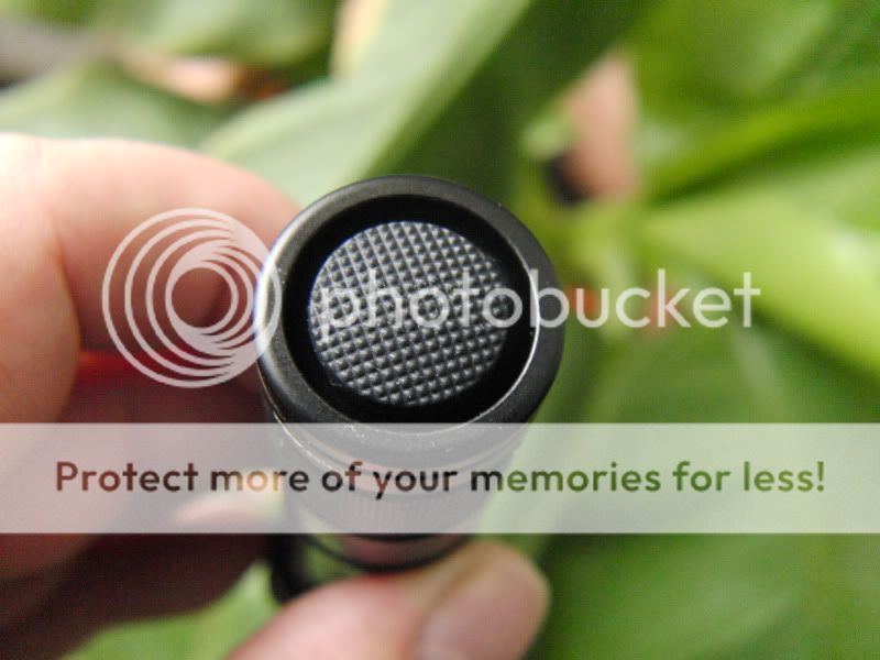

Der Drücker ist flacher als bei den "normalen" L2 Modellen,die Lampe kann jedoch keinen Tailstand.

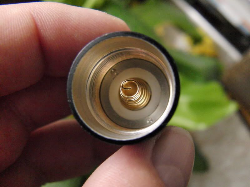

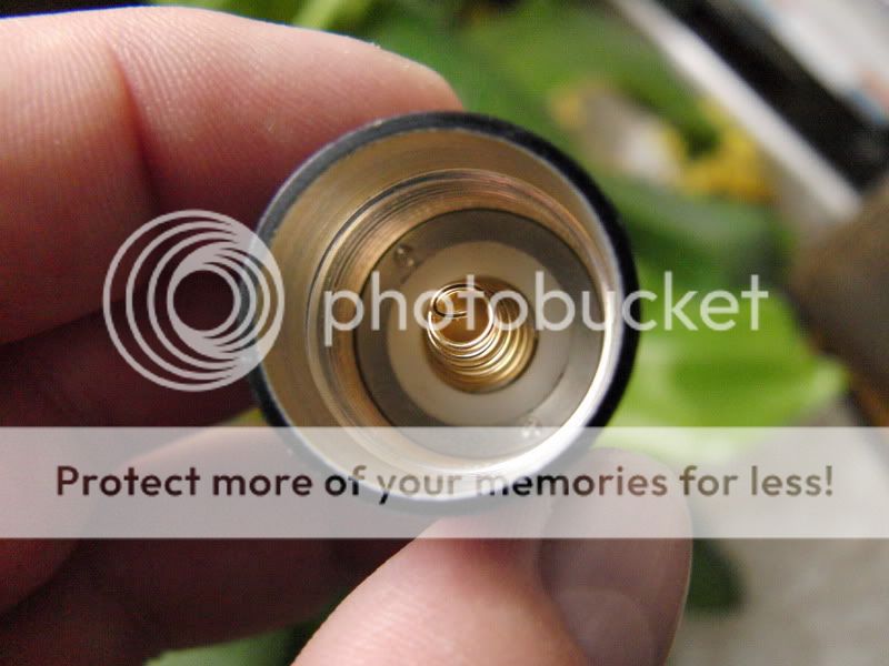

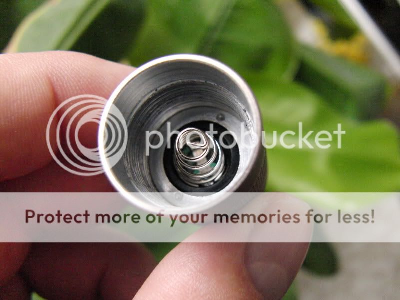

In der Schalterkappe ist ebenfalls eine Veränderung festzustellen,dort findet man eine saubere Verschraubung,sowie eine Goldfeder vor,auch hier wurden die nicht anodisierten Flächen mit einem Antioxidationsmittel behandelt,wodurch das komplette Innere der Tailcap leicht goldfarben schimmert.
Verbaut ist ein einwandfrei arbeitender Reverse Clicky.
Natürlich passt auf die Lampe auch der taktische Schalter von Solarforce mit Forward.
Alle Gewinde und Teile der Lampe sind wie gehabt,Surefire kompatibel.
Das Batterierohr ist innen sowohl im Durchmesser,als auch in der Länge für alle 18650'er Akkus ausreichend dimensioniert.
Sowohl die hauseigenen 18650 passen als auch alle anderen bei mir vorhandenen Marken (AW;Ultrafire;Trustfire;Spiderfire)
Helligkeit und Laufzeit hängen vom verwendeten Dropin ab,da bietet die Lampe alle Möglichkeiten,vom billigen DX Modell bis hin zu preisintensiveren Versionen z.B. von Nailbender oder Malkoff.
Fazit: Für 25 Euro (derzeit preiswerteste Variante mit R2 Dropin) wird man lange suchen müssen um etwas vergleichbares auf dem Markt zu finden!:staun:
Nicht nur,das die Lampe mechanisch wieder eine Verarbeitung aufweist,welche wirklich über jeden Zweifel erhaben ist,sie kann auch aus dem Solarforcebaukasten genau so wie aus dem Surefirebaukasten beliebig aufgerüstet werden.

Verpackung

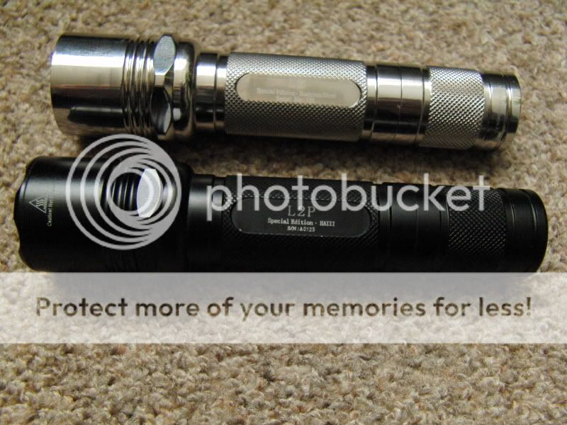

Vergleich mit L2 Stainless Steel
Knurling
Tailcap/Drücker
Tailcap innen

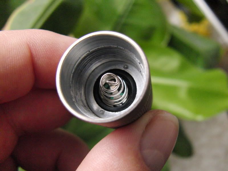

Tailcap "Normalversion"

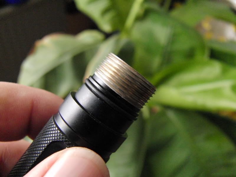

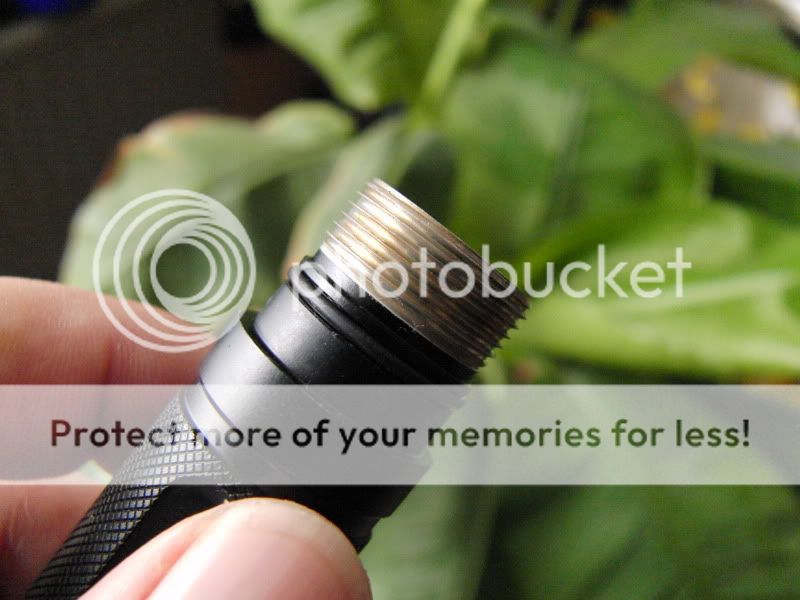

Gewinde hinten
Wie auf den Bildern sichtbar sein sollte,ist es Solarforce gelungen seine schon bisher sehr sauber verarbeitete 6P Kopie noch weiter zu verbessern und das zu einem mehr als fairen Preis.

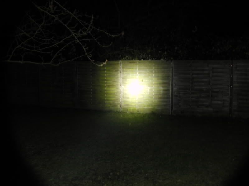

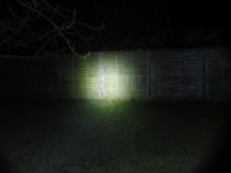

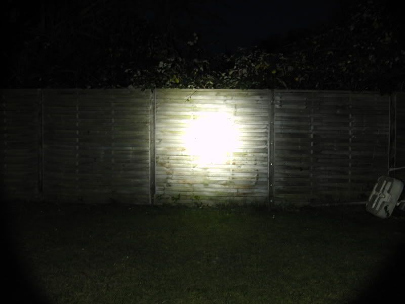

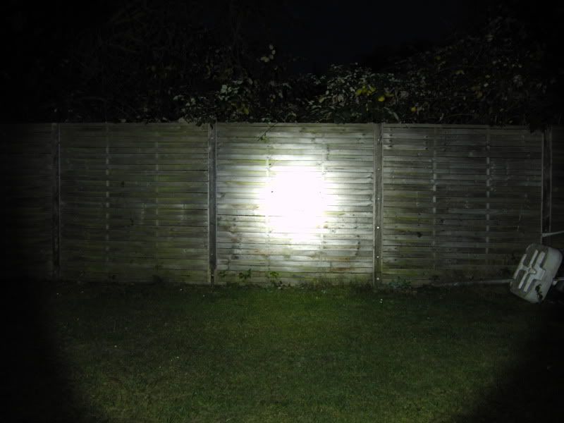

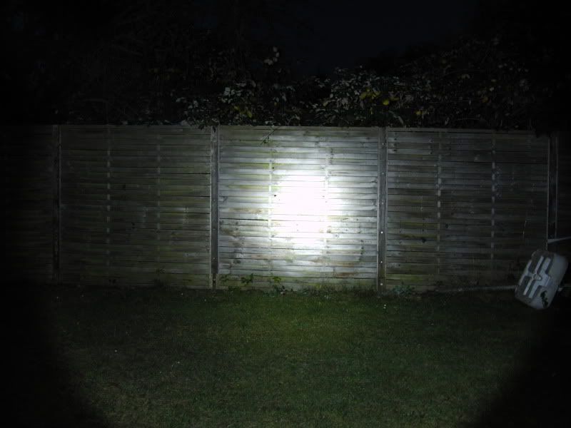

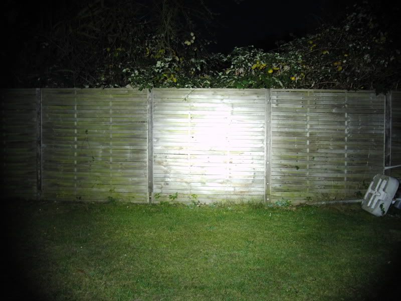

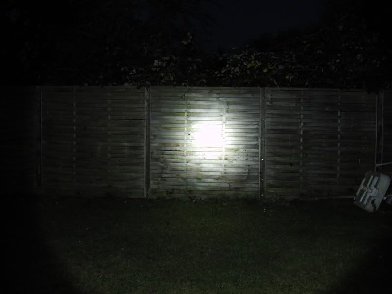

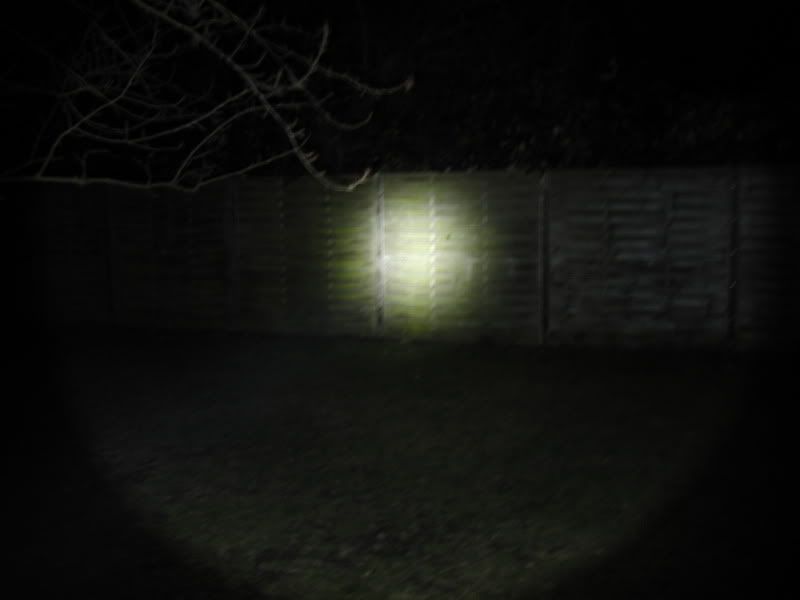

So,ich bin raus in den Garten getapst und habe ein paar Aufnahmen gemacht,sorry,die Schärfe ist nicht so besonders,aber sie zeigen doch recht deutlich die Unterschiede der einzelnen Lampen in Punkto Beam und Helligkeit.
Der Zaun ist übrigens ca 5m entfernt,die Kamera ne Casio Exilim EX F1 36mm Brennweite,Blende 2,7 und 2 Sek. Belichtungszeit.
Solarforce L2r 2xAA
Solarforce Stainless Steel mit XP-G Dropin
Inova T5 mit Luxeon K2 TFFC
Solarforce L2p mit 1 Mode MC-E Dropin
Man sieht deutlich die auf Flood ausgerichtete Beamchrakteristik des MC-E Dropin.
Außerdem ist es recht hell :haemisch:
Grüße Jens

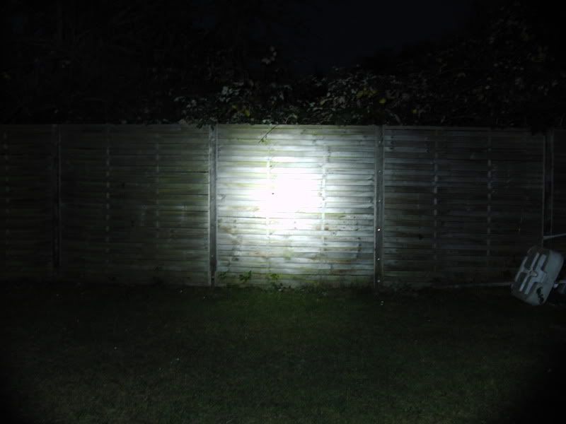

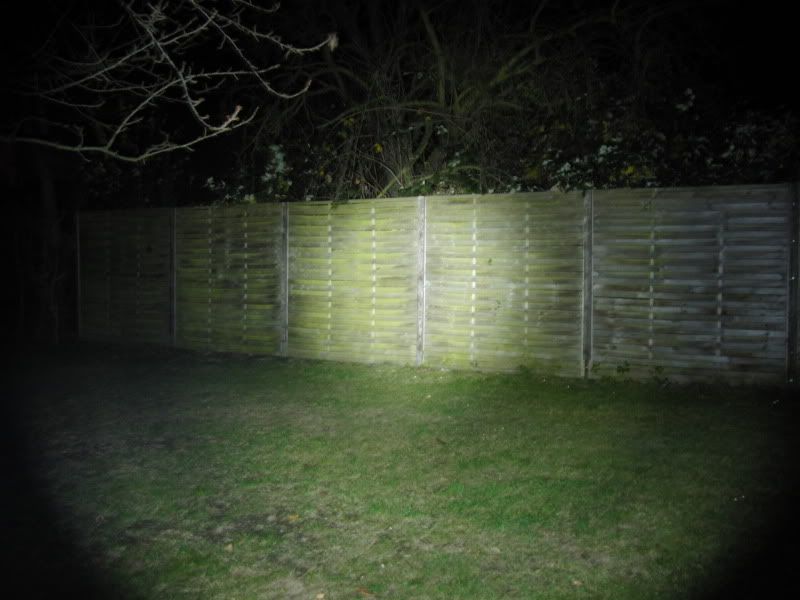

hier die neuen Fotos diesmal scharf :hehe:
Solarforce L2r 2xAA R2 Dropin
Surefire C2 mit Solarforce R2 Dropin
Inova T5 mit K2 TFFC
Jetbeam Jet III Pro I.B.S.
Solarforce L2p mit MC-E Dropin
Gleiche Kamera und gleiche Einstellungen wie Gestern,aber ein Zaunstück welches nicht weiter veralgt ist und diesmal mit Stativ..:haemisch:
