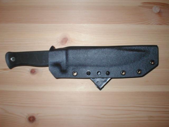

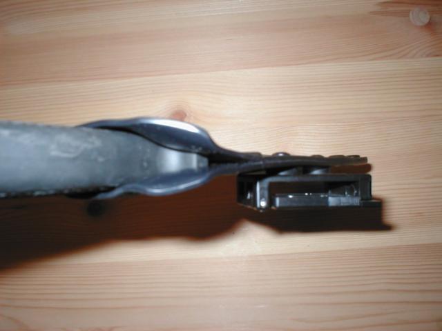

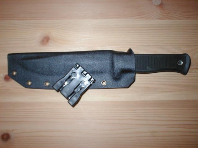

Hi ,
habe soeben eine neue Kydexscheide für ein Fällkniven A1 mit lam. Stahl fertig gemacht . Die Bohrungen sind so angepasst , das ich das kleine sowie das große Tek-Lok befestigen kann und somit sämtliche trageweisen abdecken kann , was mir die Tek-Lok´s bieten können .
Die Scheide für genau dieses Messer angepaßt , und wurde von mir nach vorgabe gemacht .
Verwendet wurde 2mm Kydex , kleines Tek-Lok , vier Ösen und zusätzlich zu den Ösen wurde die Scheide noch geklebt .
so jetzt bin ich mal gespannt ob der Herr hier aus dem Forum sein Messer wieder erkennt
