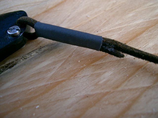

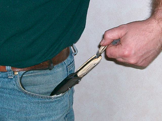

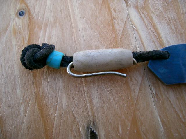

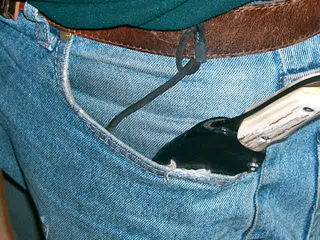

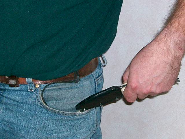

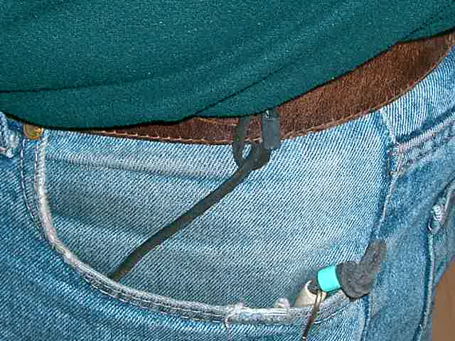

So nun stell ich mal mein Tragesystem für mein neues EDC vor:
Ich habe mir eine mit Leder gefütterte Kydexscheide gebaut.
Sie ist zum tragen in der vordern Hosentasche gedacht.
Ich finde das ist für mich die angenehmste Lösung , ein feststehendes Messer ständig und unaffällig ,aber griffbereit wie einen angeklippten
Folder, mit mir rumzutragen. Es ist so, wie bei einem angeklippten Folder
eine sehr komforteble Einhandbedienung möglich.Das gefällt mir echt super.Nur beim einpacken braucht man zwei Hände. Hierzu hab ich ans Gabamsel einen kleinen Drahtclip gebaut,der wird einfach an die Hosentasche geclipt.Die Kydexscheide besitzt einen passend langen
Lederriemen welche am Gürtel befestigt wird.
So genug der Erklärung. Den Rest sieht man hoffentlich auf den Bildern!
PS.: Die Hose ist ne alte Arbeitshose und die Ausfransungen der Hosentasche stammen nicht vom Tragesystem sondern von den vielen angeclipten Folder.:glgl:

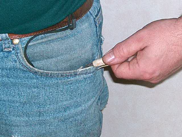

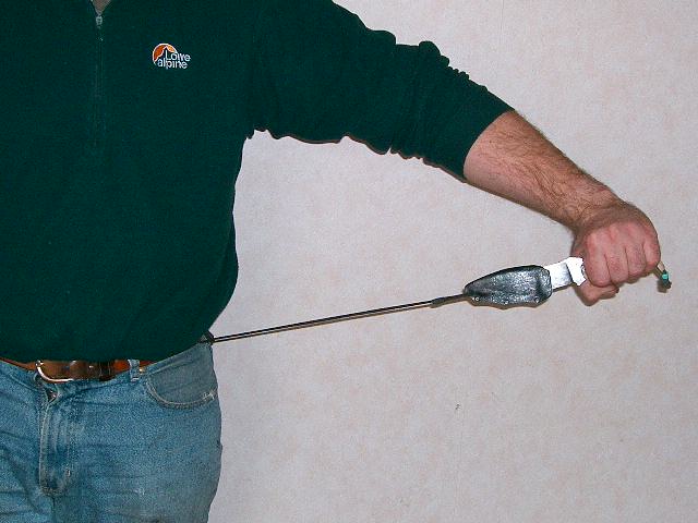

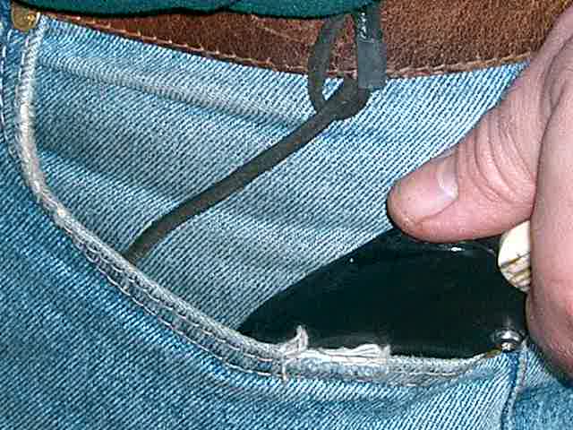

Noch weitere Bilder zur Erklärung::confused:
Jens
