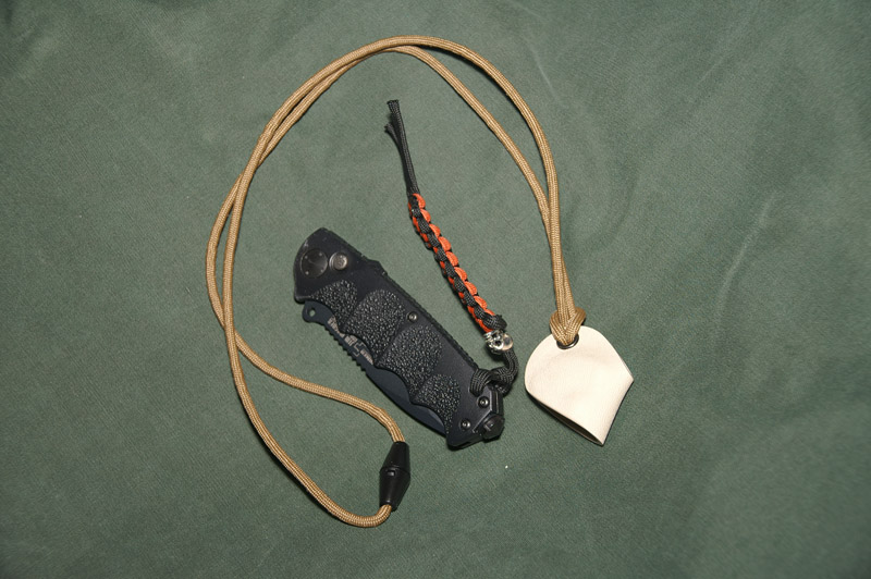

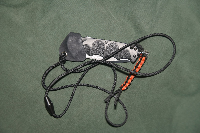

habe mich mal wieder in die Werkstatt gestellt.
Rausgekommen sind zwei Neckis fürs Böker RBB.
Leider war der Weg dahin mit Hürden gepflastert.
Der weit herausschauende Auslöseknopf ist für Kydexscheiden nur bedingt geeignet.
Das erste Modell aus Carbonconcealex (2,4mm) schaffte es beim Ziehen des Messers immer den Auslöseknopf zu drücken, somit eine Auto-Auto Kydex-Sheath, das war nicht im Sinne des Erfinders. Das Carbondings hab ich dann beim Bessermachen kaputtbekommen ;-).
Hier nun immerhin zwei brauchbare Ergebnisse.

Wie gut hält denn der Verschluss?
Auf den Bildern in deinem Verkaufsthread schaut der ein wenig schwachbrüstig aus....

Also ---
soeben Selbstversuch, da kenn ich nix ;-)
Das Messer läßt sich mit Schwung rausziehen, der Verschluß hält.
Aber er wird sicher nicht ewig halten, so ultra stabil sind die Verschlüße nicht.
Ist jedoch auch besser der Verschluß geht im Notfall auf.
Ich hab mal mit nem Jackenkordel am Sessellift gehangen, das war ziemlich unlustig.
Ok...
Freilich is es besser der geht im Notfall auf; drum hat man den ja.
Aber es ist halt ne Gratwanderung... die zu funktionieren scheint.;)
