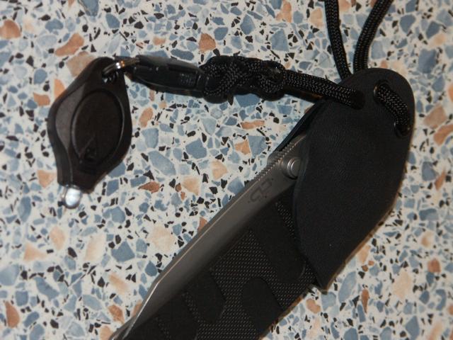

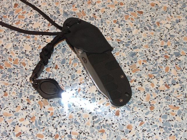

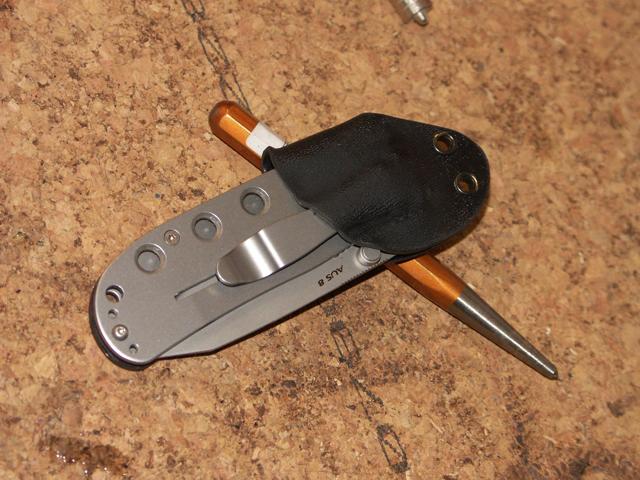

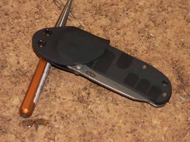

hab mich mal einer ner Neck Sheath fürs Böker Trance versucht.
Die Betonung liegt auf versucht ;-).
Der kleine Stinker mag es gar nicht verpackt zu werden.
Zunächst hab ich mal den Clip ummontiert und festgestellt das mir dann ne Schraube fehlt (ok keine so neue Erkenntnis
Naja der Clip hält auch mit zwei Schrauben.
Durch den Flipper tut man sich dann beim Anpassen etwas schwer, den richtigen Halt muss man dann über die Detailanpassung des Kydex am Clip hervorrufen.
Negativ fiel mir dabei auf das der Detend Ball in seiner Haltefunkion wohl nicht sehr stark ist.
Mein nächster Versuch wird wohl dann doch eine Version mit Original-Clip-Montierung sein, damit kann man das versehentliche Öffnen des Messer verhindern, leider wird dann der scharfkantige Flipper die Hemden lädieren.
