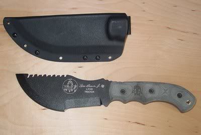

nachdem sich ja meine erste WSK Kydexscheide nicht wirklich bewährt hat
will ich jetzt eine bessere bauen.
Ein TOPS Tracker hatte ich ja schon mal und auch wenn das Messer nicht so prickelnd ist,es sitzt perfekt in der Scheide.
Jetzt habe ich mir mal n paar Bilder gesucht und bin im Moment, was das formen angeht, etwas überfordert.
Vielleicht kann mir ja netterweise einer der Kydexprofis weiterhelfen.
Ich würde so vorgehen:
1.aus Holz,selbe Dicke wie das WSK,eine Schablone machen,die Formmässig so aussieht wie bei TOPS
2. pressen der Scheide mit der Schablone
3. Ende der Scheide erneut erwärmen,Messer rein und Griffkontur pressen
Dann sollte ich ja meiner Meinung nach vom Prinzip her so ne Scheide wie die vom TOPS beisammen haben???
Oder liege ich da ganz daneben und es geht viel einfacher?!
P.S eines wäre mir noch eingefallen:
auf die Holzschablone einfach die Griffschalen draufschrauben und alles in einem Durchgang pressen.
Keine Ahnung ob das so funktioniert wie ich mir denke,aber wäre zumindest nur 1 Pressvorgang nötig.
Danke euch
