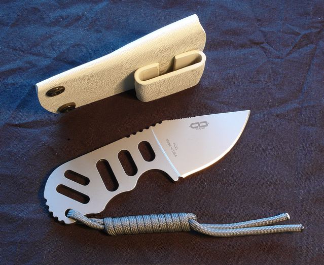

Hi,
hab mir letzte Woche eine neue Kydexscheide gebacken.
Befestigung optional passend für großes/kleines Teklok und
selbstgemachte Schlaufe. Hoffe, die Fotos kommen gut -
bin neu hier und mach das zum ersten Mal.

Hallo Nestor,
willkommen im Forum, nette Scheide, sieht gut aus.
Wenn ich das richtig sehe ist die Gürtelschlaufe festgeklebt.
Mit was hast du die geklebt?
Wäre mir etwas zu unsicher, bin mehr der Schraubentyp ;-).

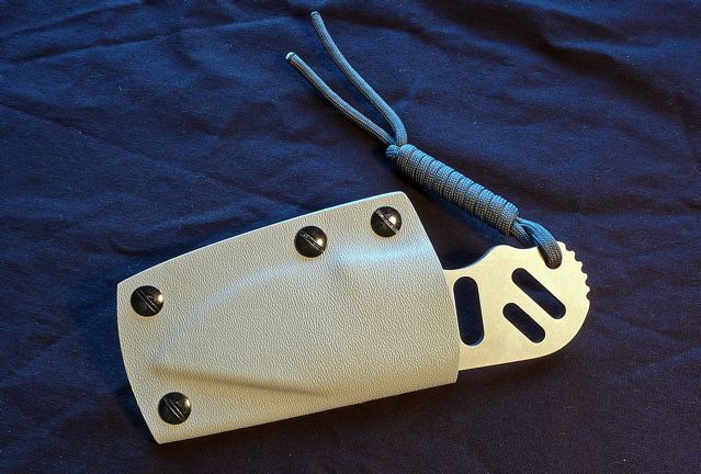

Hi kanji,
danke, freut mich das sie dir gefällt - ist nicht geklebt, wäre mir
auch zu unsicher - ist verschraubt (siehe Bild der Vorderseite).
Die oberen Schrauben sind für die Schlaufe und das kleine Tek-
lok ausgelegt, die unteren für das große Teklok.

Hi stubenhocker,
mir persönlich ist das Messer als Necky zu schwer, ist
aber Geschmacksache. Wenn man die unteren beiden
Schrauben durch Ösen ersetzt, kann man es auch um
den Hals hängen. Falls Bedarf besteht - bitte Mail oder
PM.

Hallo messerfan14,
Material hab ich von kanji - in diesem Fall graues Kydex
mit 2,5 mm Materialstärke.
Die Schlaufe wurde um ein Hartholzmodell gebogen, wobei
auch die Vertiefungen für die Schrauben eingearbeitet
waren.
