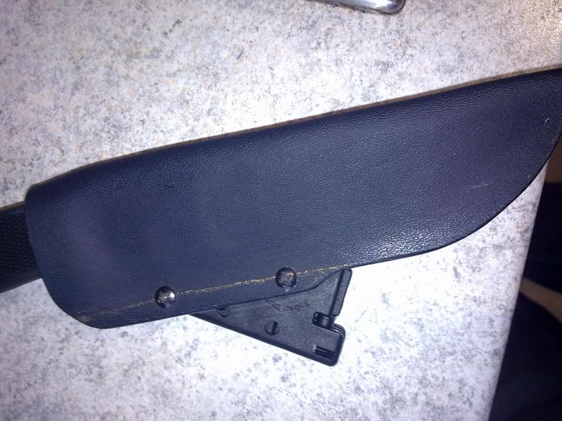

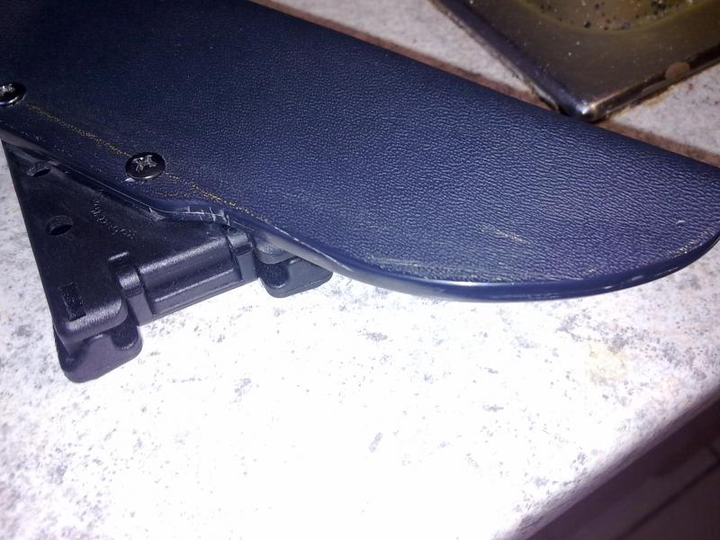

Damit man etwas verteufeln kann muss man es selbst probiert haben.
Tja, Pustekuchen! Das macht richtig Spaß und sorgt bei der Frau fürn dummes Gesicht " Wie du backst?" " Jep. Plaste." "Wie jetzt......"
Kurz bei 250Grad erhitzt und dann mittels dicken Handschuhen geformt.
Natürlich kein Meisterstück, aber es funktioniert :D
So ganz ohne Naht gings dann doch nicht ;)

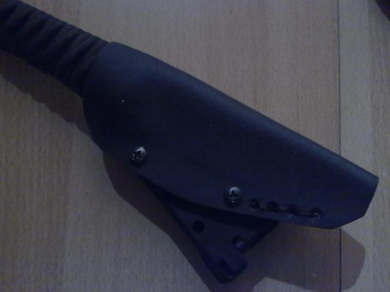

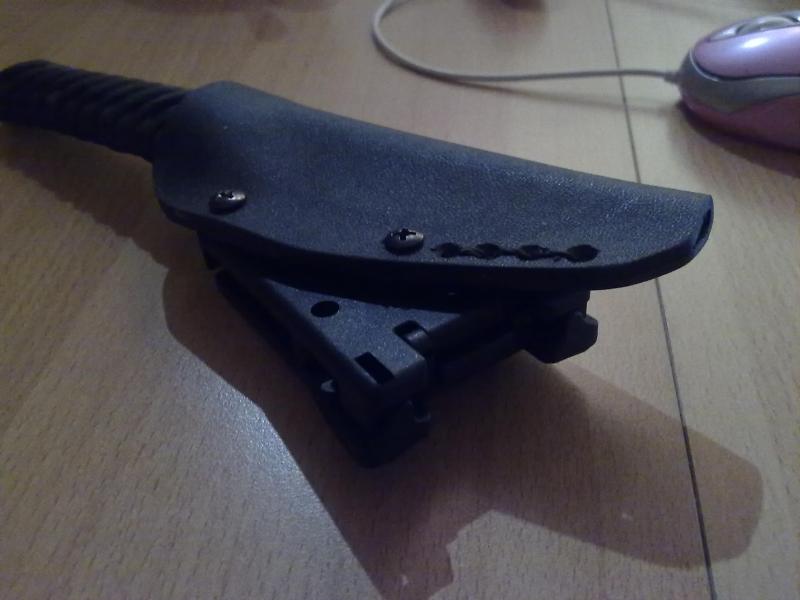

Nochmal eine fürs A1. Nicht Top aber sicherlich schöner als die Zyteldüse.
Und Klapper frei ist sie auch ;)
Wieder was gelernt. Keinen Goldenen Lackstift zum Anzeichnen :glgl:

Bei 250 °C erhitzt? Hm, ganz schön heiss, wie lange ist denn "kurz" bei dir? Immerhin scheint es keine blanken Stellen gegeben zu haben.
Besorg dir mal ne alte Isomatte, zwei Brettchen und zwei bis drei Schraubzwingen. Dann klappts bald auch mit dem Meisterstück. :) ;)
Kurz heißt ca.5Minuten.
Ja ne soviele Kydexscheiden brauche ich nicht das sich das lohnt.
Also so weich wurde es gar nicht. Liess sich sauber biegen etc. aber irgendwelche Stellen gabs nicht.
