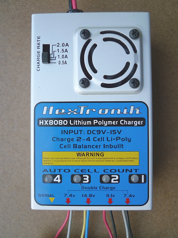

Ich habe einen HexTronik HX8080 (gekauft bei hobbycity.com/hobbyking.com).
Der laute Lüfter nervt, man braucht ein 12V Netzteil und die angegeben Ströme werden nicht erreicht, aber sonst funktioniert das Gerät ausgezeichnet. 4,20V pro Zelle werden nicht überschritten und bei voller Zelle (hinreichend tief gefallenem Strom während der CV-Phase) wird der betroffene Ausgang abgeschaltet, die anderen Zellen werden weitergeladen.

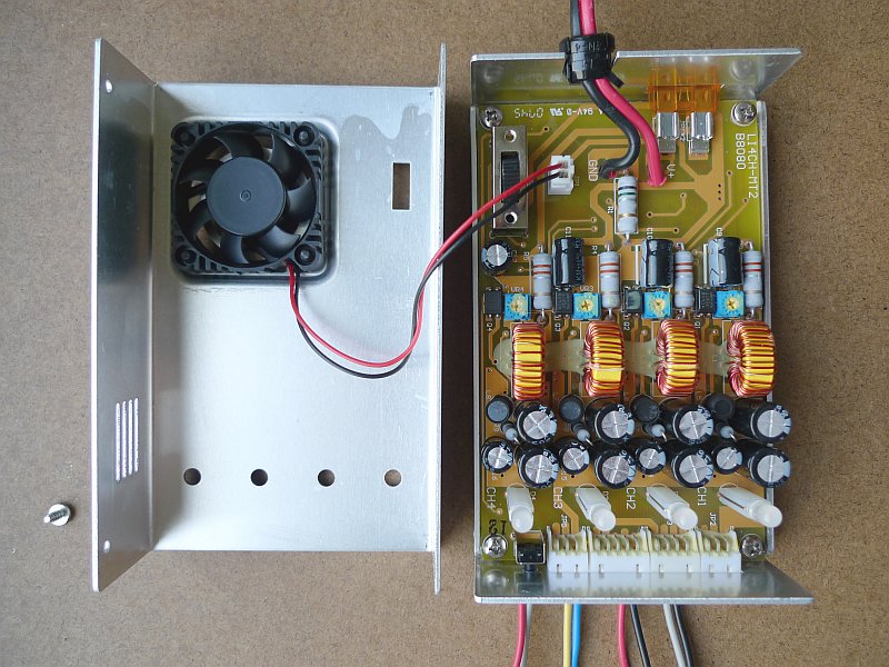

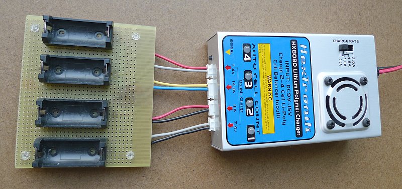

C- oder D-Ladeschalen habe ich nicht, daher hier nur ein Bild mit 4 CR123 Batteriehaltern:
Ich habe jeden Halter mit 2 Leitungen angeschlossen und nicht einfach auf der Platine in Reihe geschaltet um Einflüsse duch den Spannungsabfall an den Leitungen zu verringern (wenn z.B. zwei unterschiedlich geladen Akkus in direkt nebeneinader liegenden Batteriehaltern geladen werden).
Bei geöffneten Gehäuse sieht man die 4 gleichen Ladeschaltungen die an den Ausgängen in Reihe geschaltet sind.

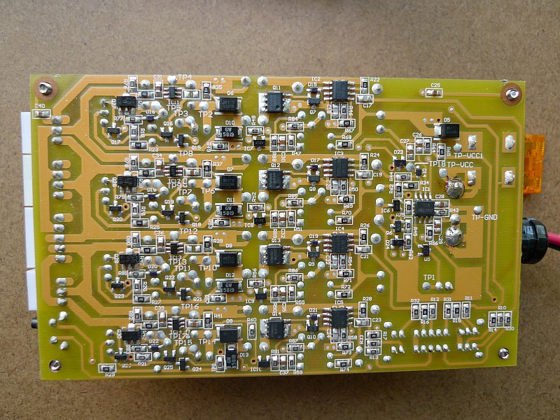

Platinenunterseite
Die Leitungen zu den Batteriehalter kannman aus zwei 2s, einer 3s und einer 4s JST-XH Verlängerung "bauen" (nicht benötigtes Ende abschneiden, nicht genutzte Kontakte rausdrücken).
Jeder Batteriehalter wird so mit der direkt gegenüberliegenden Ladeschaltung verbunden.
