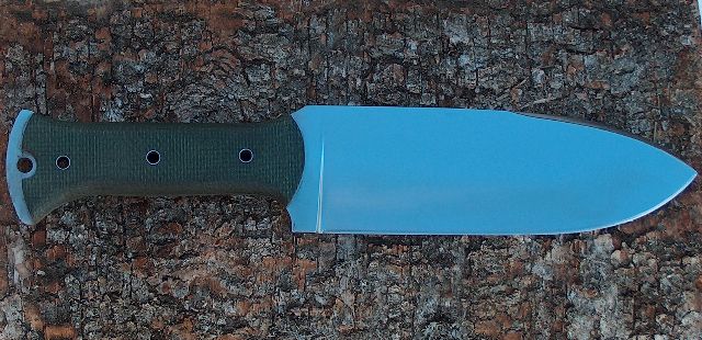

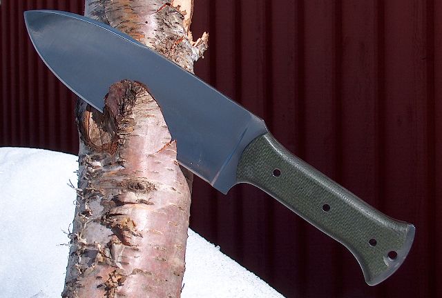

Ich glaube ich sollte erklären was mich da geritten hat.
Ich wollte ein Begleiter bei Kanotouren das ein Beilchen ersetzten soll , Graben sollte damit möglich sein und trotzdem sollte es möglich sein es am Gürtel zu tragen ohne das es beim Paddeln nervt. Und wenn man es an einen Stock bindet könnten man auch Moby Dick damit abschrecken :D
Bei der Klingenhöhe müßte es eigentlich auch noch alsd Paddel funktionieren ;)
Das Messerchen ist aus 7mm starkem 1.2550 , Gesamtlänge 320mm , Klingenlänge 185mm und Klingenbreite 58mm.
Der Griff ist aus Canvasmicarta.
Gewicht des Messers zarte 591 Gramm

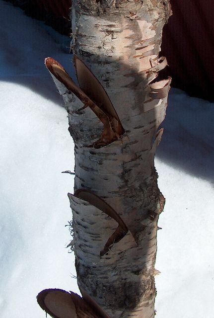

Freut mich das Euch das Kleine gefällt. Eigentlich dachte ich das sowas nur eine Mutter lieben kann:D
Schon bei der Herstellung hatte ich einem Kumpell erzählt das ich dafür 2 Eimer neben dem Bandschleifer stehen habe , einer mit Kühlwassser und einer zum ... lassen wir das.;)
Das wichtigste , es funktioniert. Trotz der relativ kurzen Klinge bekommt man doch eine ordentliche Schlagkraft .
