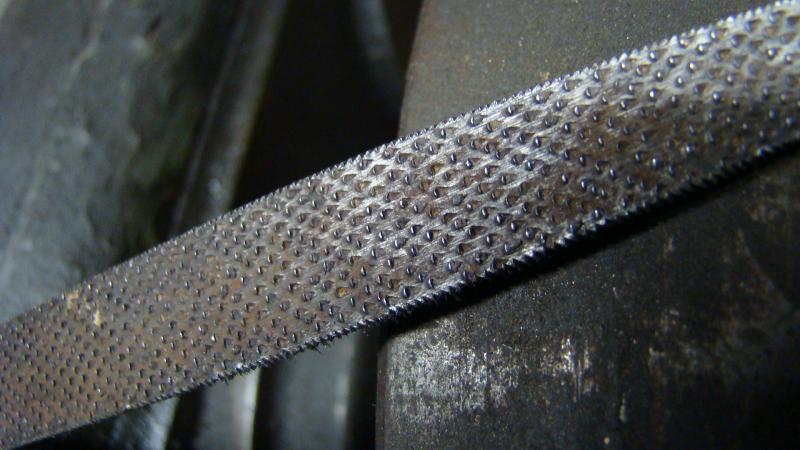

Aber könntet Du noch ein Foto von der Kinderraspel
einstellen, die praktisch keine Riefen hinterlässt. Wenn ich da
an meine Raspel denke... :glgl:

Mich würde auch interessieren mit was für einer Feile Du das machst ?

Die Griffschalen habe ich mit einer feineren und bereits betagten Raspel berarbeitet, die teilweise schon recht abgenutzt ist.
Ein Bild der Kinderraspel hänge ich an.:)
