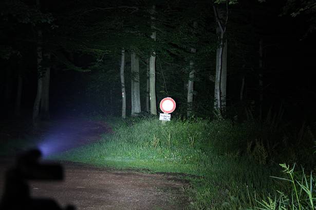

Hi,
das hier ist der Beam einer LD20 auf max.
Das Schild ist fast genau 30m entfernt und wo der Weg hinten anscheinend links endet sind es um die 70m.
Wenn das Licht dir genügt wäre die Lampe nicht schlecht.
Hier gibt es die LD20 http://www.flashlightshop.de/product_info.php?cPath=34_35&products_id=7488
Sollte sie die etwas zu lang sein gibt es die LD10 die ist kürzer.
