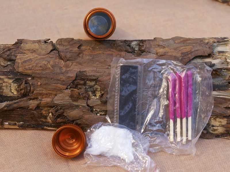

Die Survival Taschenlampe hat neben dem Batteriefach hinten noch ein weiteres in dem sich Streichhölzer, eine Reibfläche
sowie etwas Watte als Brennhilfe befinden.
Als Led kommt eine 5mm Led unbekannter Herkunft zum Einsatz, das ist nicht unbedingt zeitgemäß, ermöglicht aber eine ordentliche Laufzeit.

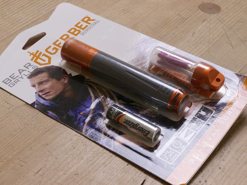

Lieferumfang und Verpackung
Die Lampe kommt im Blisterpack und es empfiehlt sich, das vor dem Survival Fall auszupacken,
ohne Messer bleibt das sonst in der Verpackung.
Mit der Lampe kommt eine Energizer AA Batterie, die schon erwähnten Streichhölzer samt Reibfläche
und etwas Watte.
Auf dem nächsten Bild ist auch der Hohlraum für das Zubehör zu sehen:

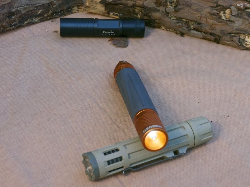

Größenvergleich mit anderen Lampen:
Das Survivalfach macht die Bear Grylls für eine Single AA Lampe recht lang.
Vergleich mit einer älteren Fenix L1P und der Inforce 6V:

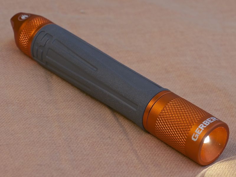

Verarbeitung
Die Verarbeitung ist tadellos, die Gewinde sind sauber geschnitten und anodisiert,
Kopf und Survivalfachverschluss werden über O-Ringe abgedichtet, die Rändelung am Kopf ist ebenso
sauber gemacht.
Der Kunsstoffmittelteil ist haptisch sehr angenehm und sitzt perfekt.

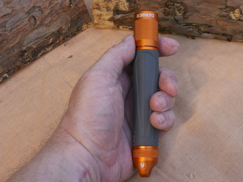

Bedienung, Ergonomie, UI und Handlage
Bedienung und UI sind simpel, Kopf fest Licht an, Kopf lose Licht aus.
Durchmesser und Kunststoffummantelung lassen die Lampe angenehm in der Hand liegen,
einhändiges Bedienen ist problemlos möglich.
Einfach den hinteren Verschluss abschrauben, um an das im Survivalfach untergebrachte
Zubehör zu kommen.

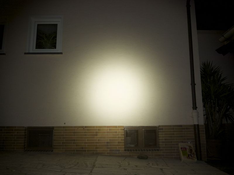

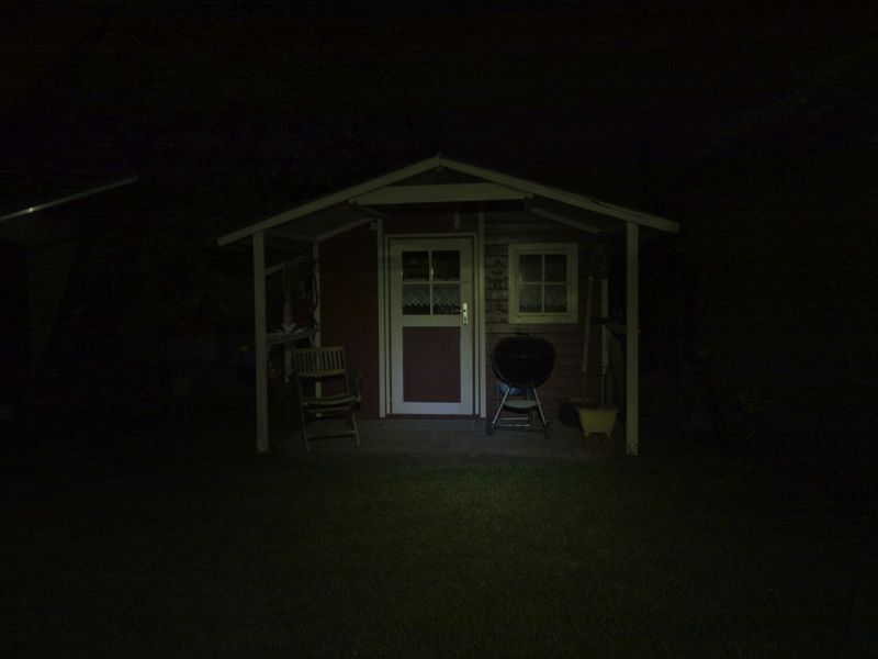

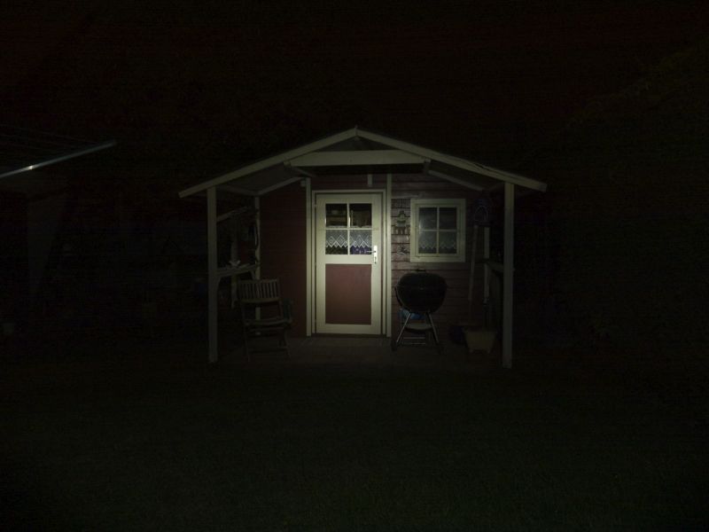

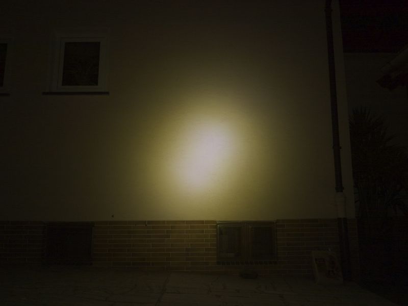

Beamshots, Leistung, Lichtverteilung
Der Beam ist typisch für eine 5mm Led und tendiert deutlich zu einem bläulichen, nicht ganz runden Spot.
Gesamt ist der Beam eher flutlastig, dass eine 5mm Led keinen Thrower macht, war aber auch klar.
Outdoor stört der Beam wenig, man findet mit der Gerber sicher seinen Weg, und müsste im Zweifel nicht
blind durch die Nacht stolpern.
Beamshots, vergleich mit einer älteren Fenix L1P mit Luxeon Led und ca 40 Lumen
sowie der 4Sevens Revo.
Gerber Bear Grylls
Fenix L1P Luxeon Led
4Sevens Revo
Gerber Bear Grylls
Fenix L1P Luxeon
4sevens Revo
