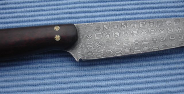

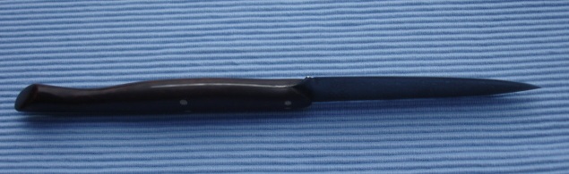

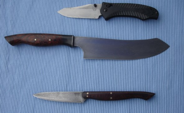

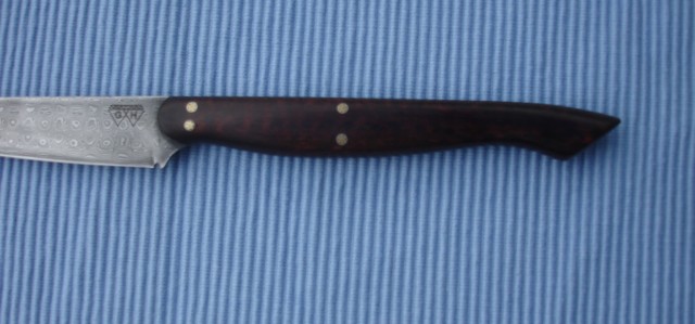

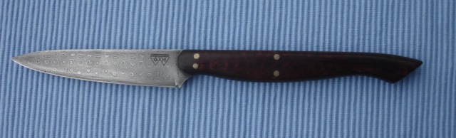

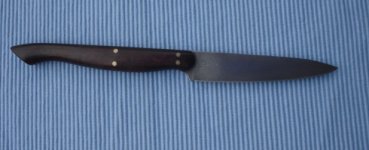

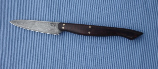

Und hier das Zweite:
Obstmesser mit flexibler Klinge und langem Griff aus Schlangenholz. Die Klinge ist in den geschlitzten Griff eingesetzt und mit 4 Pins fixiert.
Klingenlänge: 100mm
Klingenhöhe: 22mm
Klingenstärke: 1mm
Damasteel, kleine Rosen
Grifflänge: 135mm
Material: Schlangenholz und Mosaicpinns

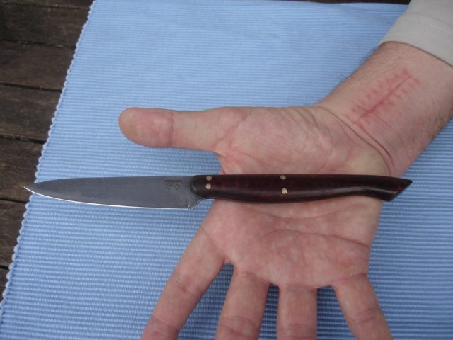

Auf dem einen Bild sieht man, dass der Griff für Männerhände nicht zu lang ist. Man sieht auch, warum bei mir bis letzte Woche Werkstattpause war.:)

hi,
schickes messer, der griff sieht einmal mehr sehr ergonomisch aus...:super:
hast du den griff von vorne her aufgesägt oder nur von oben oder unten?

PS:Karpaltunnel?
Sieht sehr schick aus. Tolle Form.
Schön dass Du wieder arbeiten kannst
Gruss schakaa
Jau, schön passend zu Deinem großen Küchenmesser. Einziger Minuspunkt aus meiner Sicht: Die Schicki - Micki - Mosaik - Pins!

@Dizzy - hast wohl recht. Nächstes Mal lieber etwas schlichter.
@Schakaa - Jo, demnächst komme ich vorbei (möglicherweise mit dem neuen Moped)
@Chrigu - Mopedunfall :D bei Tempo 100. Vor genau 4 Wochen.
Griff habe ich von oben und unten aufgesägt mit einem Kreissägeblatt auf der Fräsmaschine

Also mir gefallen auch die Pins sehr gut.
Zu viel finde ich es nicht, eher logische Konsequenz bei der Klinge und dem Holz.
