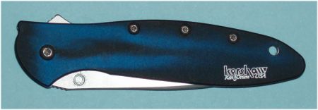

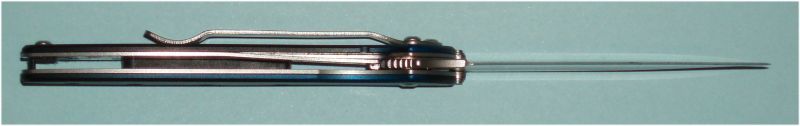

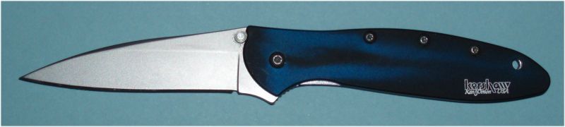

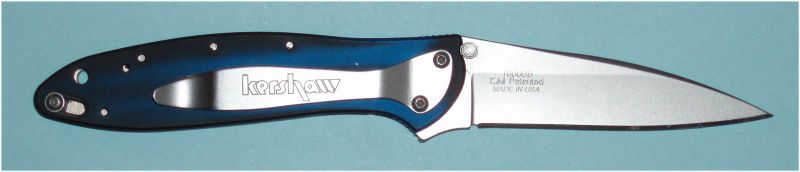

ich häng' mich mal hier dran, da auch ich seit einigen Tagen ein Kershaw Leek, aber das Modell 1660BB besitze (Herstellung Feb.07) - wie man auf den Bildern sieht, Linerlockvariante, mit blauschwarz gestrahlt anodisierten Aluschalen - Kershaw nennt das Muster "blue smoke".
Und ich hänge mich hier dran, weil ich noch ein paar kleine Ergänzungen zum Testbericht des Treadstarters habe - unten weiterlesen, bitte ...
... Normalerweise bevorzuge ich es ja, Taschenmesser mit demontiertem Clip unten in der Hosentasche querliegend zu tragen. Das Leek ist nun das erste Messer, welches mir an der Hosentaschen-Aussenkante eingeclipst (im Auslieferungszustand Tip-down) angenehmer zu tragen erscheint - es ist aber auch der erste Assist-Opener in meiner Sammlung - meine bisher in der Hosentasche gewohnte Trageweise von Messern mit Öffnungsflipper ist eher Tip-up, beim Leek fühle ich mich mit der Tip-down aber zur Zeit wohler - aber man kanns ja jederzeit ummontieren - Firebird trägt Tip-up, falls er nach den Fotos nicht wieder ummontiert hat.
Die Maße meines Messers stimmen in Etwa mit den Angaben von Firebird überein (meine Klinge ist ca. 2mm länger), auch die Aussagen zur (De-)Montage und Funktionalität sind gleich, nur hat meine Version jeweils einen ca. 1mm starken Stahlliner unter den schön abriebfest anodisierten Aluschalen (ja, bei Alu kann man auch eloxiert sagen) , die dafür etwas dünner als bei Firebirds Framelock sind. Gewichtsmäßig liegt das Messer mit Clip bei ca. 70 Gramm. Die Netto-Dicke ohne Clip liegt bei etwa 9mm, mit Clip bei ca.12,5mm.
Ob das Leek ein längerfristiges EDC bleiben wird, weiss ich noch nicht - für meinen aktuellen Geschmack ist es mir etwas zu spitz, ich beginne mich aber schon dran zu gewöhnen.
Was mir etwas unangenehm aufstösst ist die Tatsache, dass man zwar die Assistfeder demontieren kann, aber das Messer im Auslieferungszustand keine "Parkbohrung" für den Detentball zum sicheren geschlossen-halten besaß - bei Kershaw geht man wohl davon aus, dass a) die Assistfeder, welche auch das Messer durch Federdruck geschlossen hält ergänzt durch b) den Sicherungsschieber das Messer hinreichend sicher geschlossen hält. Da man irgendwann diesen Schieber aber aus reiner Bequemlichkeit nicht mehr benutzt, bleibt nur noch die Feder - und wenn man das Messer lieber manuell, mit demontierter Assistfeder nutzen will, bleibt es nicht mehr sicher geschlossen.
Ich habe mich mit der Dremel nach vorherigem Markieren der Detentballspur auf eddinggeschwärztem Erl in dem Bereich, wo die Kugel entlangschleift, einem kleinen Kugelkopfschleifer und nachfolgender Politur mittels Filz und Polierblau dieses Problems entledigt - das Messer geht immer noch seidenweich auf (war schon in Werkseinstellung vorbildlich gut) und bleibt nun deutlich sicherer geschlossen - und das auch im wiederinstallierten Assistbetrieb. Jetzt traue ich mich vielleicht auch mit dem Leek ohne Sicherungsschiebernutzung die Tip-Up-Trageweise zu nehmen - mal schaun. Achja: Die auf den Fotos zu sehende Schleifkerbe war auch nicht ab Werk, die hat meine Dremel gemacht - wenn sie doch grad zur Hand ist, ist auch die Trennscheibe nicht weit, mit der sowas mit Bedacht eingesetzt sehr gut auch bei gehärteten Klingen geht, ohne dass man Angst wegen Enthärtung durch Überhitzen haben müßte...
Ich weiss nicht, ob das fehlende Parkloch nur bei meinem Messer versehentlich fehlte, oder ob das bewusst, als "Feature" wegen des wirklich besonders weichen Gangs fehlt. Da müssten andere Leek-Besitzer mal Bescheid sagen, wie es bei ihren Exemplaren aussieht.
