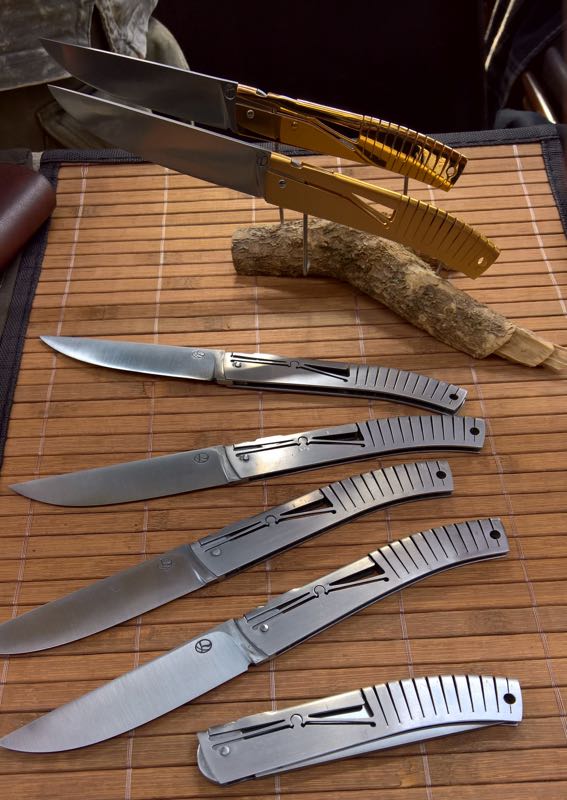

Auf der Coutellia in Thiers konnte man den vergoldeten Plakat-Prototyp sehen, sowie die Abstimmungsmuster der finalen Version.

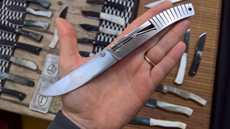

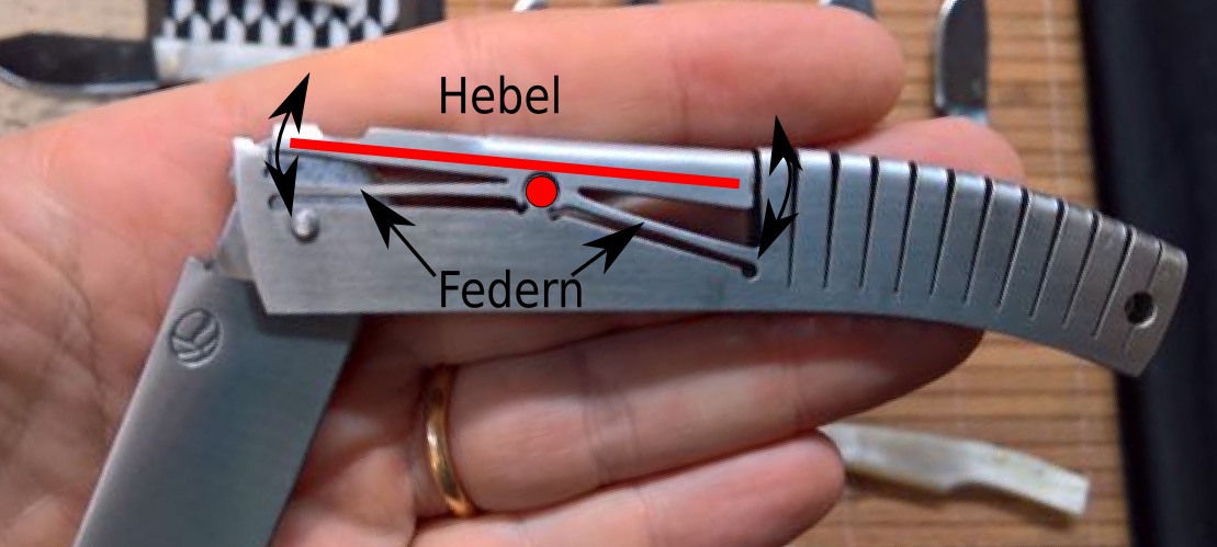

Die Prinzip der Verriegelung ist wirklich klasse: eine Art Backlock/Midlock mit zwei Federn (eine hatte zu wenig Schmackes). Der Hebel dreht sich um den roten Punkt, verriegelt die geöffnete Klinge und hält sie im geschlossenen Zustand im Griff.

Der Griff aus Z20 ist gelasert und gebogen, zum Start wird es nur die blanke Version geben – Sondermodelle mit verschiedenen Oberflächenbeschichtungen sind in der Überlegung.

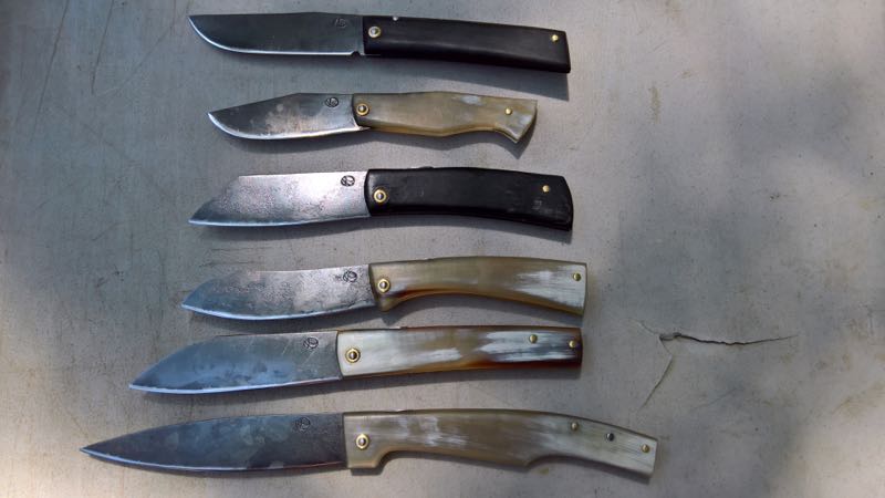

Auf der Coutellia, "musste" ich dann natürlich auf wieder bei den Eustaches zuschlagen ... allerdings nicht nur für mich .... :D

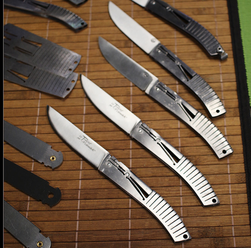

Bonjour Messieurs,
an diesem Wochenende finden ja die beiden Messerausstellungen SICAC und FICX (einfach und damit unzureichend erklärt: "User" und "Kunst") statt.
Geoffroy hat auf der SICAC einen Stand und stellte dort den Fortschritt seines Projekts vor.

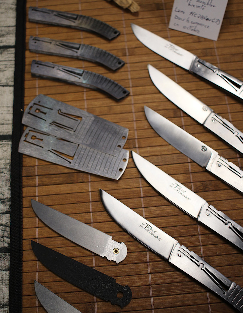

Es handelt sich um die ersten Vorserien-Messer aus dem richtigen Biegewerkzeug.
attachment.php
Auf dem folgende Bild sieht man gut die Blechstücke des Griffs (links Mitte), wie sie nachdem Lasern aussehen, darüber die fertiggebogenen Griffe.
attachment.php
Sieht schon sehr gut aus und funktioniert prächtig, wie einige Tester auf der Messe bekundeten.

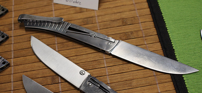

Und es gibt tatsächlich schon eine Prototyp mit Clip, Dirk!

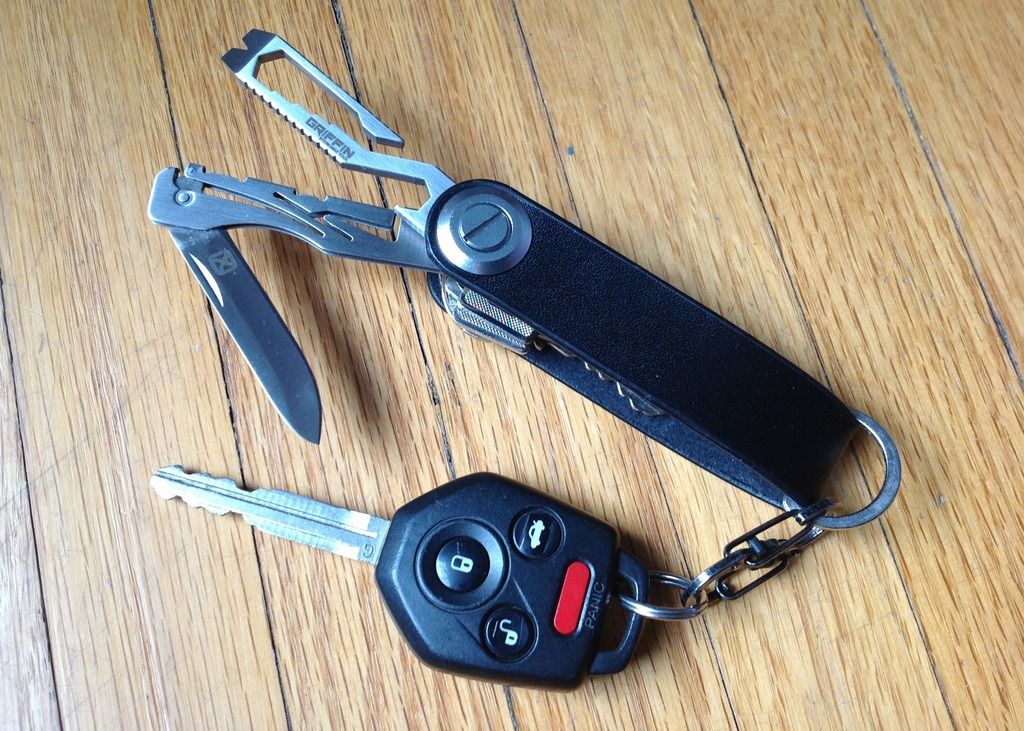

Zwar weiss ich nicht, wer das gemacht hat, allerdings gibt es sogar schon ein Schlüsselringmesser mit einem (Kleckerlock-) ähnlichen Verschluss:

Sehr interessant diese Kleckerlock-Lösung - Danke für das Bild.
