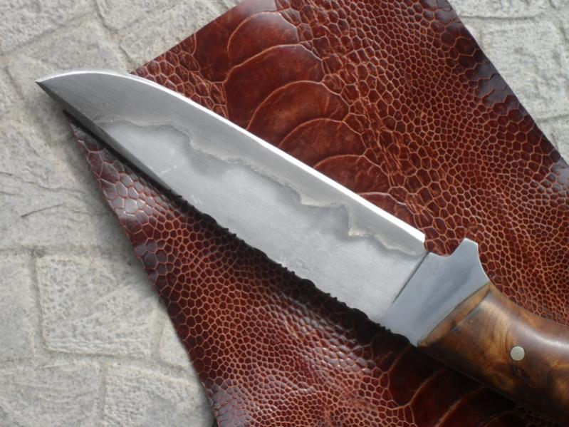

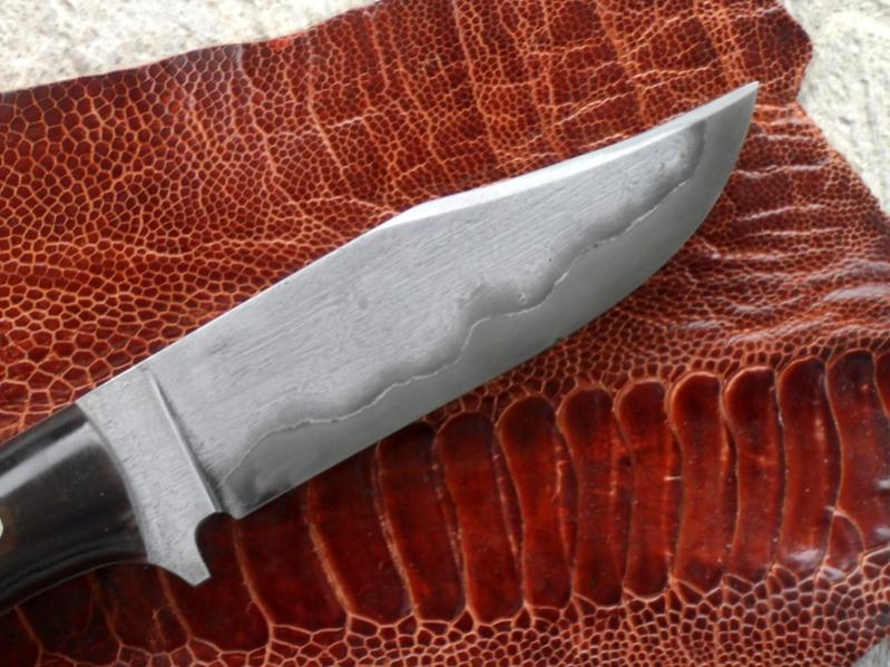

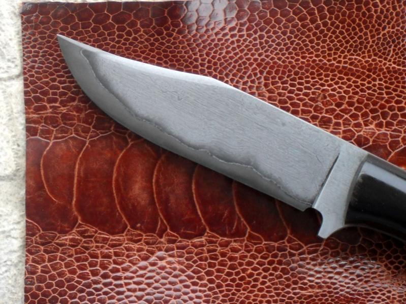

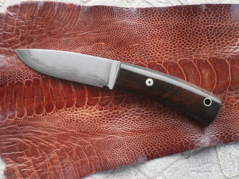

ich hab schon einige Messer mit 3-Lagen-Klingen gemacht, bei denen die äußeren Lagen aus Baustahl waren. Die Herkunft des Baustahls ist verschieden, Fenstergitter, Heizungsrohr, Stalltürbeschläge.... Jedesmal beim Ätzen zeichnen sich auf dem Baustahl schöne Wirbel, Maserung, wie auch immer, ab, fast ein Damast für Arme.
Jetzt hab ich wieder mal eins aus 2842 mit Aussenlagen aus C 45 gemacht, um eine wertigere Klinge zu bekommen. Wertiger mag sie sein, Wirbel hat sie aber keine, ist langweilig uni.
Woran liegt das, hat einer eine Idee? Kann es sein, dass C 45 das "reinere" Metall ist, während St37 aus, ja, Schrott gemacht ist, als aus viiiiilen verschiedenen Bestandteilen, die eben unterschiedlich zeichnen?
Wer hat eine Idee?
Schönen Gruß
Manni
PS: erstes Bild ist die C45 Klinge, die anderen sind 2 von den Baustahl-dingern.

Hi Manni,
wie alt sind denn die Fenstergitter und die Stalltürbeschläge?
Jörg
P.S. Was mich wundert ist, dass der C45 und der 2842 auf dem Foto gleich dunkel sind.
Hallo Jörg,
Fenstergitter wohl so um die Anfang 1900, Stalltüre hab ich im Wald gefunden, keine Ahnung wie alt, Heizungsrohre vor 1 Jahr gekauft. Die Muster sind bei allen gleich (schön). Ja, und auch dahingehend war das C45-2842-Projekt irgendwie enttäuschend, der farbliche Kontrast ist nicht grad ein Schenkelklopfer.
Schönen Gruß
Manni
hallo zusammen ,
also meines wissens nach zeichnet der 1.2842 (wegen des hohen mangan gehalts ) sehr dunkel und alle c-stähle ebenfalls.
außerdem frag ich mich woher du irgendwelche muster erkennen willst nach 3-lagen ??
gruß

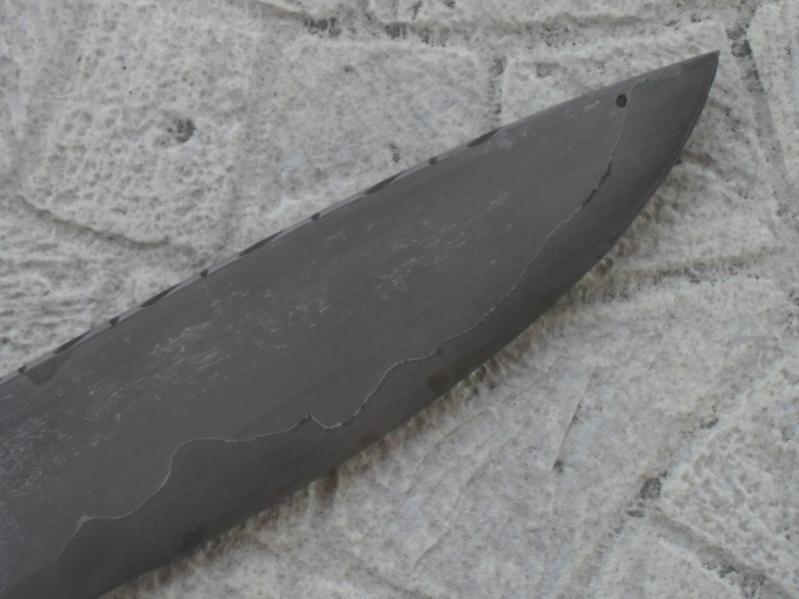

Na, DA z. B.! Ich meine diese Wellenmuster auf den äußeren St37 Lagen. 2842 ist nach dem ätzen ziemlich dunkelgrau, normale Kohlenstoffstähle meist hellgrau, alles uni, keiner hat diese an feinen Damast erinnernden Wellen. Das meinte ich.
Manni
