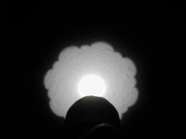

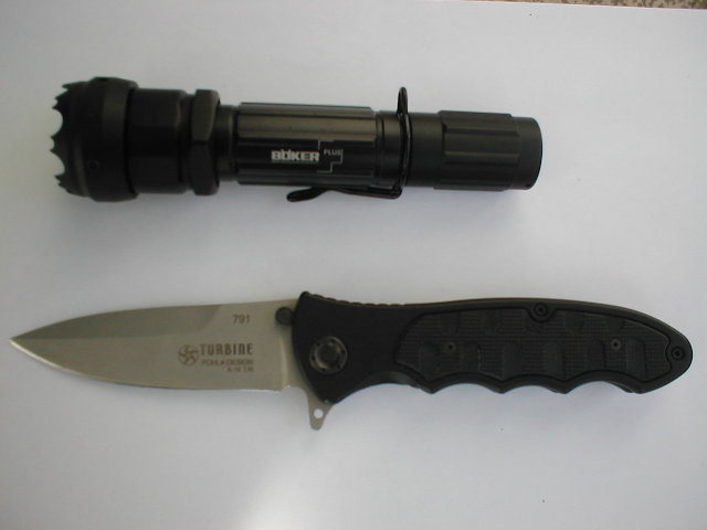

Hallo Bernd ,
der das Teil in der Böker Lampe verbaut hat war ich :steirer: . Man muß den Lampenkopf im Durchmesser 0.8-o.9 mm ausdrehen und schon macht das Teil ein Hammerlicht. Dazu noch einen Clicky und einen Tak Bezel und fertig ist das Geile Teil :steirer: :steirer: :super:

Stimmt, das war's.
Jemand anderes hat als Alternative einfach den Durchmesser des LED-Drop-In etwas abgeschliffen und so die Taschenlampe im Originalzustand belassen.
