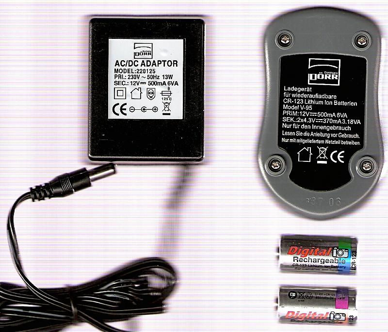

Hallo Jonas,
Ich habe besagtes Ladegerät für 2x CR123 (inklusive 2 Akkus) Gestern zusammen mit einer Olight Warrior 20 Premium von LED-Shop24 erhalten :
http://www.messerforum.net/showpost.php?p=532624&postcount=4
... und Heute dann in Betrieb genommen, und bin damit völlig zufrieden.
Leider wird der Hersteller "verschwiegen" , obwohl es sich um absolut ordentliche Qualität "Made in Germany" handelt : DÖRR
http://www.doerrfoto.de/Produkte/Article.aspx?productline=1144&articlegroup=507
5ter Artikel von Oben, also auch preislich im LED-Shop24 durchaus günstig angeboten.
Das Set macht qualitätsmässig einen sehr guten Eindruck.
Ladezustand (wahlweise kann 1 oder 2 Akkus geladen werden) wird über LED angezeigt (1 LED pro "Kanal"), die bei vollständig geladenen Akku(s) von rot auf grün wechselt.
Während Ladevorgang werden die Akkus leicht warm, aber weit davon entfernt, besorgniserregend heiss zu werden.
Verbleiben die Akkus nach vollständigem Laden im Gerät : Werden kalt, was ja dann ordentlich geregelten Betrieb bezeugt.
Die Akkus können dann auch später stets in vollgeladenem Zustand entnommen werden, da bei langer Dauer auch gegebenenfalls automatisch nachgeladen wird.

der im ersten Post angefragte Lader ist ein Vanson V-95.
Hergestellt wird er von der gleichnamigen Firma Vanson in China.
Hier das Datenblatt
Demnach lädt das Gerät mit Konstantspannung von 4,3Volt, was für LIR16340 zu viel ist.
Passen würde die Ladespannung zu RCR123 mit 3Volt Nennspannung, die mit dieser Spannung geladen werden können.
Welche Akkus tatsächlich mitgeliefert werden, kann sicher plasmaburner aufklären.
Eine Empfehlung, ohne das Gerät geprüft und gemessen zu haben, kann ich nicht abgeben.
Bisher hatte ich noch keinen Lader für LIR16340 in Händen, den ich wirklich empfehlen könnte.
Heinz

@ Hiltihome
@ schrenz
Ihr habt mit Euren Aussagen natürlich völlig Recht (aber wohl nur wenn man's weiss, ist die Herkunft definierbar ...)
Model-Bezeichnung Lader lautet : V-95 , also klarer Hinweis auf Vanson.
(2x 4,3V)
Akkus = Digital _ Li-ion 650mAh ; 3V _ LCR123
In Post 2 gemachte Angaben entsprechen natürlich dem (laienhaften) Praxistest, also Brenndauer und Hitzeentwicklung bei Ladevorgang.
Habe schon irgendwie aufs Geratewohl gekauft, und bin mit ersten Eindrücken zufrieden ... bei nur 8 problemlosen Ladevorgängen wie oben beschrieben hätte sich der Kauf bereits allemal preislich gegenüber Batterien gelohnt ...
Nachdem bereits 3x von Leer => Voll geladen wurde (ich brauche die Leuchte komischerweise nun deutlich mehr als vorher !!) bleiben noch 5 solcher Vorgänge, damit es zur bleibenden Freude wird.
Ich bin da aber schon sehr zuversichtlich, dass deutlich länger halten wird, und auch die Leuchte keinen Schaden dabei nimmt ... falls doch : Ich würde selbstverständlich hier posten ...
Grüsse,
Serge
Hallo plasmaburner,
was du geliefert bekommen hast, passt zusammen.
Was nicht passt ist die Abbildung aus dem Link in Post#1, die einen Einschachtlader zeigt
und die Empfehlung des Anbieters Led-Shop24 für einen 3,7V Akku.
Die gleichen Ladegeräte gibt es übrigens auch bei Conrad, aber auch dort scheint man über die Bezeichnungen der Akkus und die Kompatibilität nicht Bescheid zu wissen...
Link Link Link

Hallo tino79,
das Thema hatten wir zwar schon gefühlte hundert mal, aber dennoch hier nochmals kurz:
Lithium-Ionen-Zellen haben 3,6, oder 3,7v Nennspannung.
Die Ladeendspannung beträgt für beide Arten 4,20V.
Lion Akkus mit 3V Nennspannung bestehen aus obigen Zellen und einer Schaltung zu Spannungsreduzierung.
Im einfachsten Fall ist das eine Diode mit 0,7V Flussspannung, sonst eine Elektronik, die auch noch Schutz vor Überladung und Tiefentladung bewirkt.
Damit die Zelle trotz Diode geladen werden kann, ist immer eine Diode in Antiparallelschaltung verbaut, die ~0,2V Flussspannung hat.
Die Ladeendspannung beträgt dann 4.20V + 0,2V
Ladegeräte die ihren Job bei 3,6/3,7V Zellen richtig machen, schaden den 3V Akkus nicht, laden sie aber nur zu etwa 80%.
Allgemein sind die kastrierten 3V Akkus kaum empfehlenswert, haben sie doch noch weniger nutzbare Kapazität, als die 3,6/3,7V Typen.
