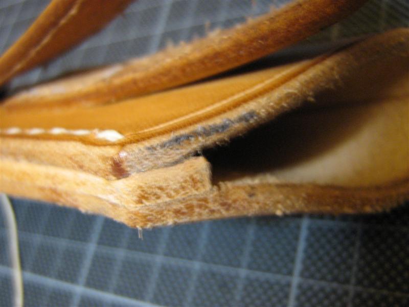

Gleich noch eine Anschlussfrage: Wieso werden die Kanten bei hellem Leder durch das Verrunden nach dem Wässern teilweise dunkel bis schwärzlich? Mach ich was falsch oder liegt es an der Lederqualität? Wenn man sowieso einfärbern will ist es wurscht, aber soll das Leder natur bleiben wirkt es störend.
:confused:
Ist Dein Werkzeug schmuddelig?
Trinkst Du viel Rotwein bevor Du mit Spucke und Baumwoll-Lappen polierst:steirer:
Klar wird die Schnittkante beim Polieren mit dem Falzbein etwas dunkler, aber "dunkel bis schwärzlich" hatte ich noch nie.
Seltsam, seltsam.
chamenos
Ich stell heute abend mal Fotos rein, dann sieht man was ich meine.
Ich dachte auch erst es läge an der Spucke, deshalb hab ich diesmal mein Maul gehalten und Wasser genommen, aber das Problem blieb.
Und das mit dem dreckigen Werkzeug habe ich überhört....:hmpf:
PP
Hallo Nils,
mit den Farben von Tiger hab ich noch nicht gearbeitet. Ich benutze seit Jahren die von Steigerwald auf Spiritusbasis. Das Falzbein bekommt manchmal auch ein wenig ab, mit etwas Spiritus ist es aber schnell wieder sauber. Und für die "Natur" Lederscheiden nehm ich meistens einen extrigen, damit ja nichts verschmuddelt.
Das Leder kannst du natürlich auch vorher Nass anformen, das Buch soll nur als Beispiel dienen. Ich hab in den Jahren in denen ich nun schon Lederscheiden baue die Erfahrung gemacht das das Leder nach dem Färben so weich wird, das sich die vorher nass angeformten Stellen wieder weiten/rausziehen.
Das Dunkel färben der Schnittkanten beim Kantenpolieren mit dem Knochen kommt von der auftretenden Wärme, im englischen heißt es auch burnishing. Wenn du die Kanten ohne Verfärbungen auf glanz bringen möchtest, kannst du es mit feinschleifen bis 1000er Körnung und einer Klarlackkuhr versuchen. Aber probier es an einem Teststück aus bevor es dir nicht gefällt:glgl:
Schöne Grüße, David
Danke David für die Erklärung, das wird es wohl sein.

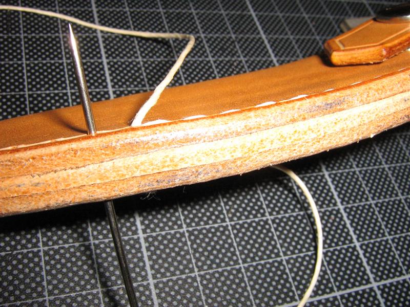

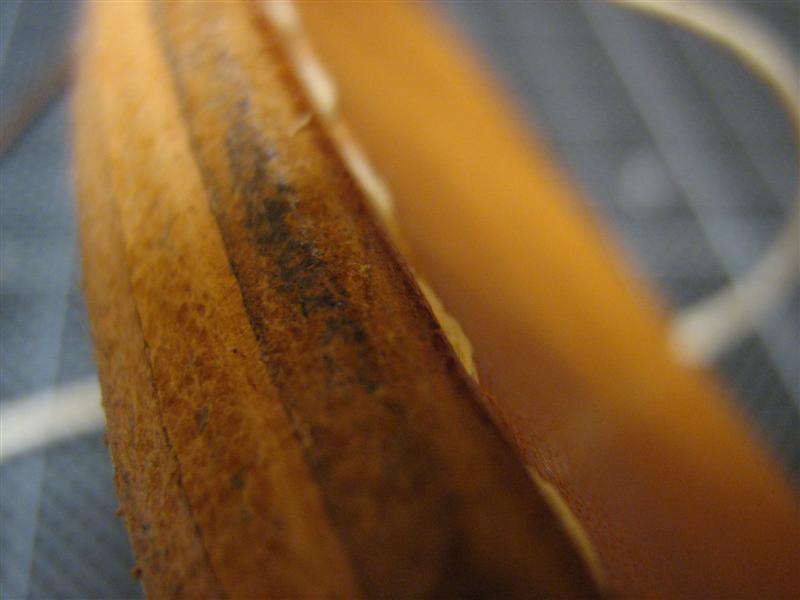

Ich habe die Bilder nochmal angehängt.
Wie gesagt, Falzbein war sauber, Finger auch, nicht dran rumgeleckt!
PP

Hallo Nils,
ich hatte auch mal sone Flecken gehabt, nur ich hatte damals den Fehler gemacht und habe Schleifleinen benutzt mit dem ich vorher Stahl geschliffen habe. Die Gerbsäure reagiert mit wohl damit, ich kann mir aber nicht vorstellen das du ein altes Schleifband zum glätten der Kanten genommen hast. Also normal sind die schwarzen Flecken nicht.
gruss brady

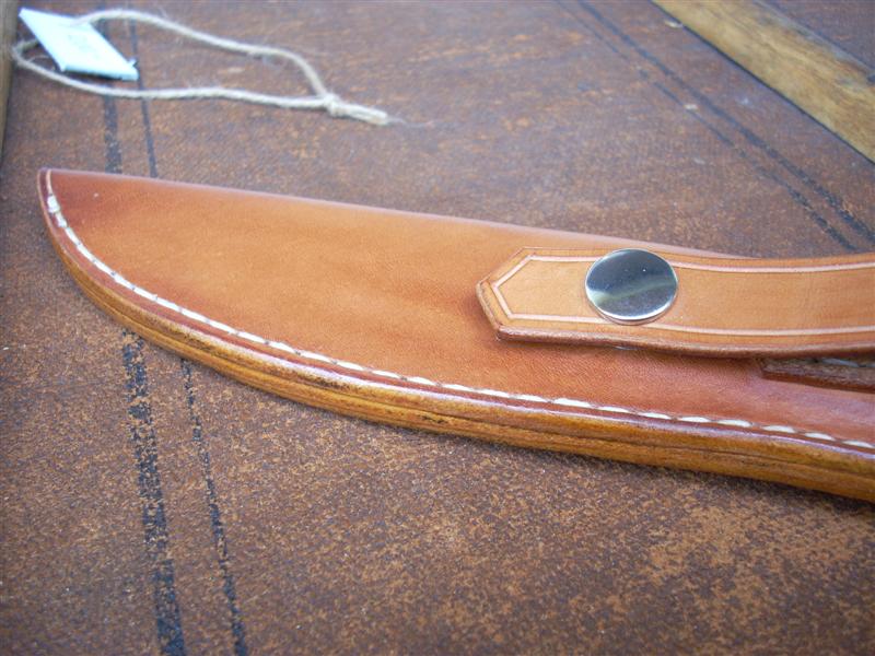

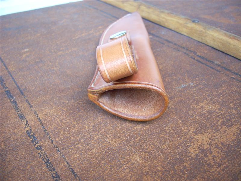

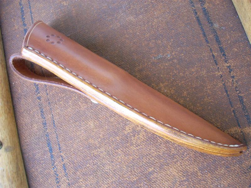

Vielen Dank für die vielen guten Ratschläge, auch via PN!
Hier nochmal Bilder wie es nach dem Überschleifen und Versiegeln der Kanten mit Schellack aussieht. Die dunklen Bereiche sind nicht ganz verschwunden, aber durch Wachs uns Schellack fällt es längst nicht meht so auf und ich kann gut damit leben.
Man hätte die Scheide natürlich auch einfach schwarz überfärben können, aber wäre das nicht irgendwie feige gewesen?;)
