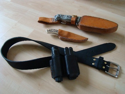

Berties Arbeiten!

1.Foto: Busse ASH Scheide + Mauser Integral Scheide + Kombi-Holster + Gürtel (aus 40*4,5mm Spaltleder; vor dem Fetten gefärbt - sehr stabil, da täglich ein volles M-1 Waistpack + 1Holster dran hängt)

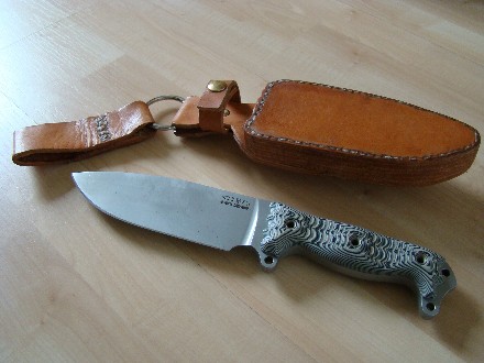

2.Foto: kleine Integral-Scheide (bleibt in natur-Farbe) + Kombi-Holster (nachträglich gefärbt)

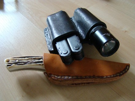

3.Foto: Busse Holster (in diesem Zustand schon 1/2 Jahr im Einsatz; wird evtl. noch dunkelbraun oder dunkelgrün gefärbt)
