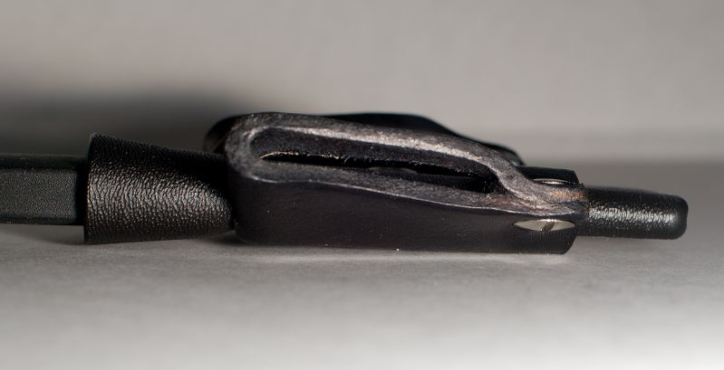

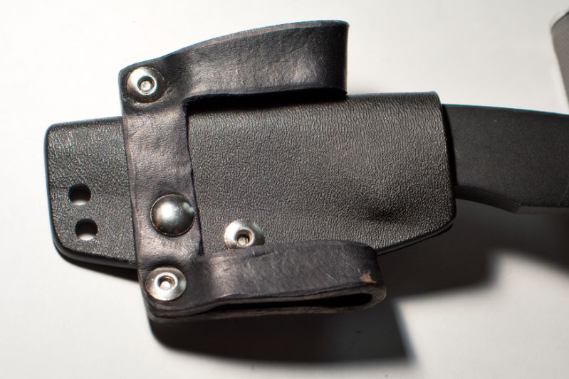

Nachdem mich die Tek-Lok-Variante in der Praxis nicht vollständig überzeugt hat habe ich mir für die Kydex-Neck-Scheide des WM1 eine Gürteltragevorrichtung aus Leder gebaut.
Zielvorgaben waren:
  • hoher Sitz am Gürtel
  • stabil
  • geringer Auftrag

:super: alle Achtung !
Da hast Du die gesetzten Ziele sauber umgesetzt.
Ich habe darüber auch schon nachgedacht denn die schön dünnen Kydexscheiden werden durch den funktionellen aber dick auftragenden
Tek-Lok wieder ihres Vorteils, dünn zu sein, beraubt.
In Kombination mit der Lederhalterung kann ich mir das Tragen auch angenehmer vorstellen da es sicher nicht so drücken wird wie ein Tek-Lok.
Piekst Dir der Griff nicht in die Rippen wenn Du sitzt?

Piekst Dir der Griff nicht in die Rippen wenn Du sitzt? [..]
Nein es pikst nicht. Ich trage es rechts leicht nach hinten versetzt und wenn ich mich nicht gerade auf die Seite lege fällt es garnicht auf.
oder das Messer war unbequem zu ziehen bzw. in die Scheide zu stecken.
Dieses Punkt trifft natürlich zu. Tiefer wäre besser zum Ziehen und Versorgen würde aber die Diskretion opfern.

sieht sehr "schlank" aus. Wesentlich praxistauglicher als diese klobigen Tec-Locks.

Noch ein kleiner Nachtrag dazu:
Bewährt hat sich bei mir das Tragen über der zweiten Gürtelschlaufe rechts (bei Jeans), was die zweiteilige Gürtelschlaufe ermöglicht. Bei der Tek-Lok-Variante saß mir das Messer immer entweder zu weit seitlich oder zu weit hinten. Zudem wird ein Verrutschen auf dem Gürtel bzw. ein Herunterrutschen wirkungsvoll verhindert. :)
