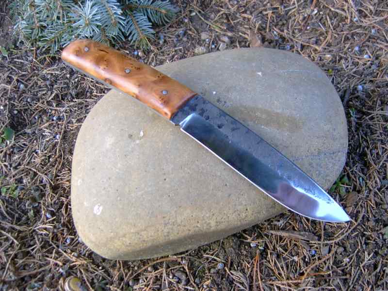

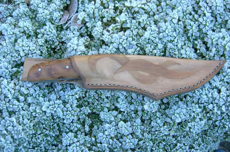

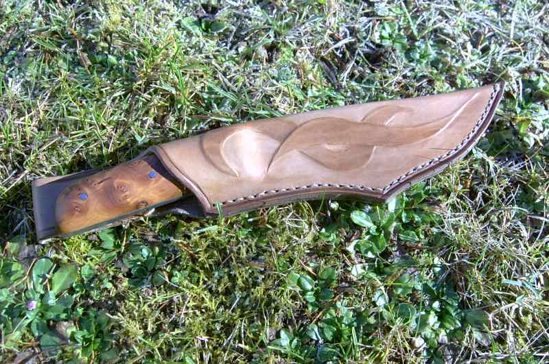

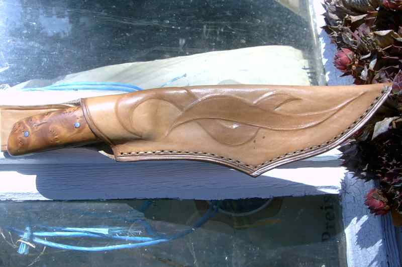

ich möchte Euch hier mal meine Lederscheide zeigen, die ich für ein Messer das ich in der Lindenschmiede geschmiedet habe,angefertigt hab`.
Die Ornamente sind gepautet, eine alte nordische Technik.
Man schiebt das Material ( Leder nass) dorthin wo man das Ornament haben will. Ist Zeitaufwendig, aber ich finde die Technik interessant.
Die farblichen Abstufungen habe ich erreicht in dem ich die Stellen die ich dunkel haben wollte gefettet und die helleren lediglich gewachst habe.
Was meint Ihr dazu?
Respekt, sieht klasse aus. :super:
Die ornamente sehen super aus, habe noch nie von pauten gehört :aufmeinelistesetz:.
-man lernt jeden tag was neues, besoners hier :lobanforum:-
Wie sind denn die ausmaße des messers?
Gesamtlänge: 270mm
Griff :115mm
Klinge :155mm
Pauten wird in dem Buch von Havard Bergland "Messer Schmieden"
wie folgt beschrieben.
Mann stelle sich vor das eine Plane auf Schnee liegt und mann diesen unter der Plane durch verschieben formt
