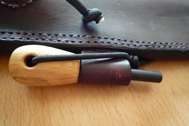

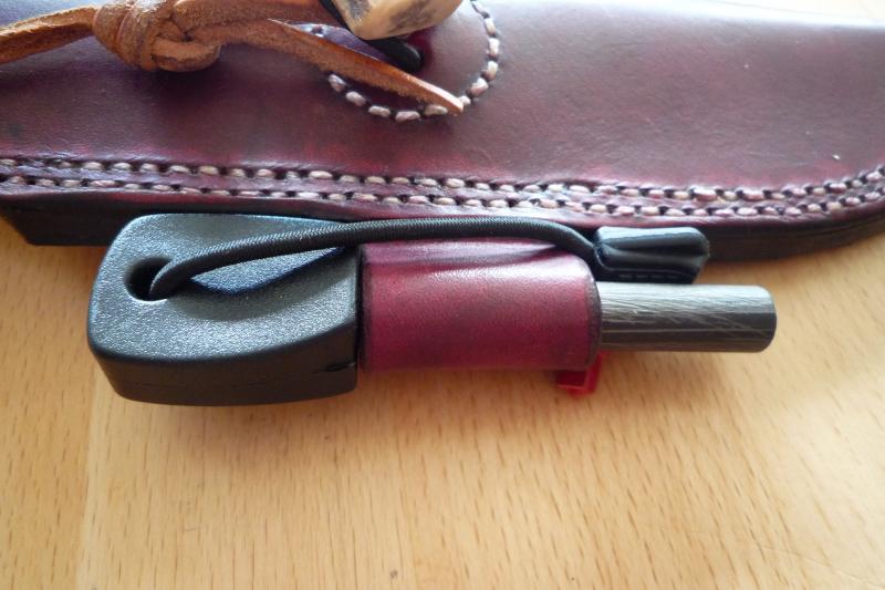

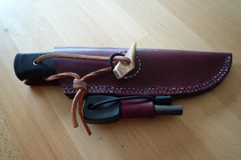

servus
ich nähe meine feuerstahl halter immer beim keder mit ein hab aber auch schon ein paar scheiden gebaut wo der feuerstarter an der scheide vorne plaziert ist wie bei einem schleifstein- täschchen.
habe dir noch ein paar bilder zum ansehen gemacht!
was vieleicht zum bau noch von interesse wäre ist das ich das leder am feuerstahl nass anpasse.
grüsse
