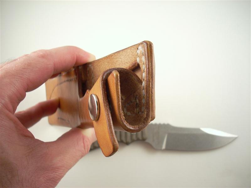

heute habe ich einen Kundenauftrag vollendet.
Die Vorgabe war:
-Tragweise hintere rechte Gesäßhälfte, also mit der rechten Hand von hinten zu ziehen
-Sicherungslasche mit Druckknopf
-Gürtelbreite 50 mm
-recht hohe Positionierung der Messers
-Naturleder
Der Kunde schickte ein Bild einer Scheide mit rechteckiger Grundform als Vorlage.
Das ist draus geworden. Die Lasche ist hinten (fast) unsichtbar vernäht und kommt durch ein Fenster von hinten durch die Brust ins Auge. Das war recht knifflig. Der Keder umschließt die Klinge vollständig, siehe Nahtverlauf. Das sieht klasse aus und das Messer sitzt ohne jedes Spiel fest. Besonders schön ist, das die Griffstruktur beim Nassformen auf der Lederoberfläche durchgekommen ist, ich hoffe man sieht es auf den Bildern.
Mal schauen, ob es dem neuen Besitzer auch so gut gefällt wie mir...
