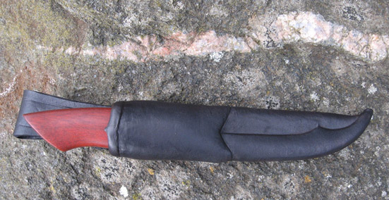

zu einem nordischen Messer gehört auch eine nordische Lederscheide. Durch das Formen des Leders kann man aber immer seinen eigenen Stempel aufdrücken. Hier meine Arbeit von gestern. Vielleicht gefällt es.

Hallo Stefan,
mir gefällt Dein Werk.
Einmal die Farben schwarz und rot sind eine gelungene Kombination und zum anderen die sparsamen Prägearbeiten.
Du hast uns aber nur die Hälfte Deiner neuen Schönheit gezeigt.

Und ob die Scheide gefällt. Sehr sogar. Sehr schöne Scheide und Materialkombination! Seit David mir für einige Pasvikka nordische Lederscheiden gemacht hat, bin ich von dieser Art Messerscheide absolut begeistert. In Schwarz nur mit einem dezenten Muster - Klasse! Glückwunsch!

Edel und schlicht, gefällt mir sehr!
Wäre noch an einigen Details interessiert:
Lederart, Inneneinsatz, über Leisten oder über Messer genäht?
Falls du etwas preisgeben willst, tue es bitte hier.

Hallo Matthias,
für meine Messer verwende ich Orthopädieleder vom Rind (Hals). Als erstes fertige ich eine Papierschablone. Dann schneide ich das Leder schräg (etwa 45°) und nähe trocken auf Kante. Von unten nach oben. Vorher Löcher mit Rad markieren und schräg mit der Ahle vorstechen. Lederschlauch wird dann durchfeuchtet und am Messer geformt. Die Aufhängung hält mechanisch. Siehe auch www.messerschmied.net Punkt Lederarbeiten. Das wichtigste bei der Messerscheide ist die richtige Größe der Papierschablone, da man, wen man auf Kante näht, auf die engültige Größe vorab festgelegt ist. Ich hätte noch ein Bild von der Rückseite der Scheide beigefügt, aber das Messer ist schon auf dem Weg zum neuen Besitzer.
